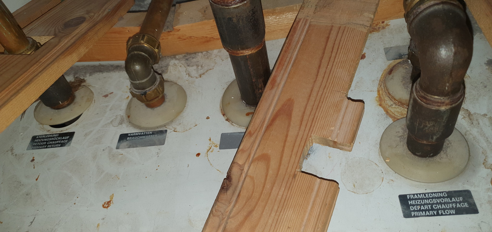

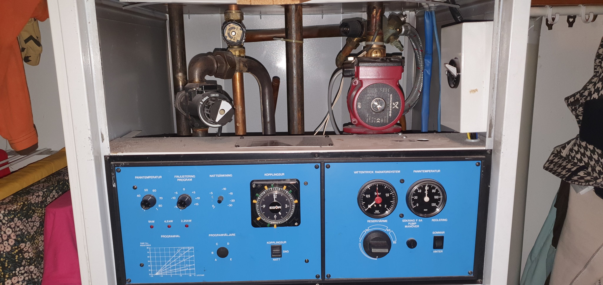

Jag har en gammal Egor El-Complé värmepanna som inte har nåt tryck i radiatorsystemet.
Har försökt leta vart man skulle kunna lufta men blir inte klok på vart det skulle vara. Hittar ingen manual heller då pannan stod här då vi köpte huset.
Hoppas nån klok kan svara!
/Oscar

OK, jag ser fyra bilder. Men tyvärr kan jag inte se var du ska fylla på systemet. Kolla om det går någon ledning från varmvattnet eller kallvattnet till värmesystemet med en ventil/kran på.

Ska kolla och testa! Hoppas att jag inte sjösätter tvättstugan...

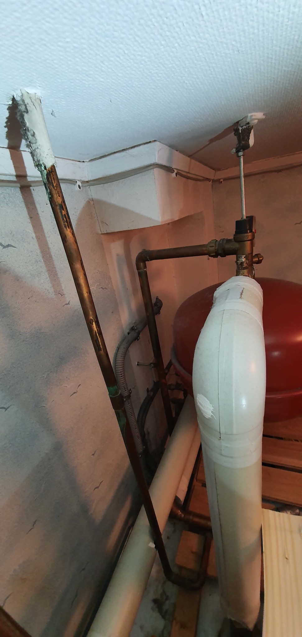

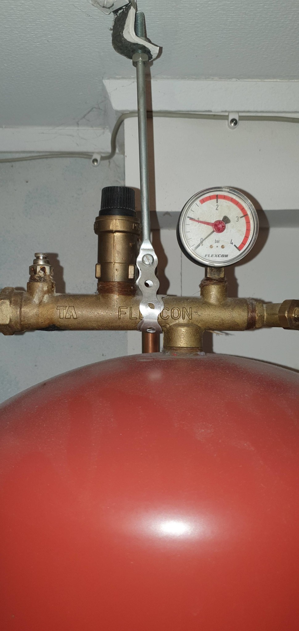

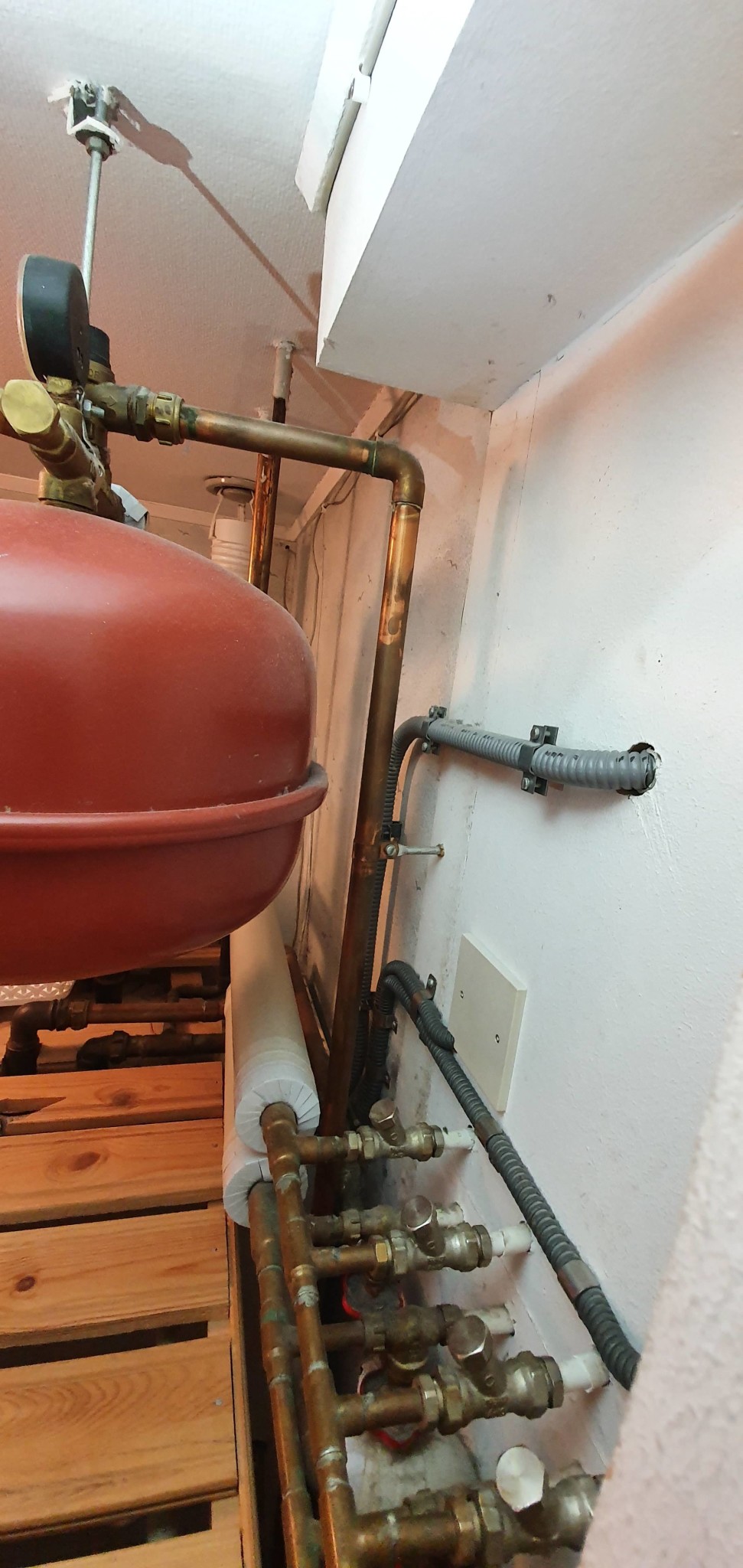

Ofta sätter man påfyllningen i närheten av manometern vid montage av slutna expansionskärl.
Kan du ta fler bilder på rören runt det röda kärlet?!

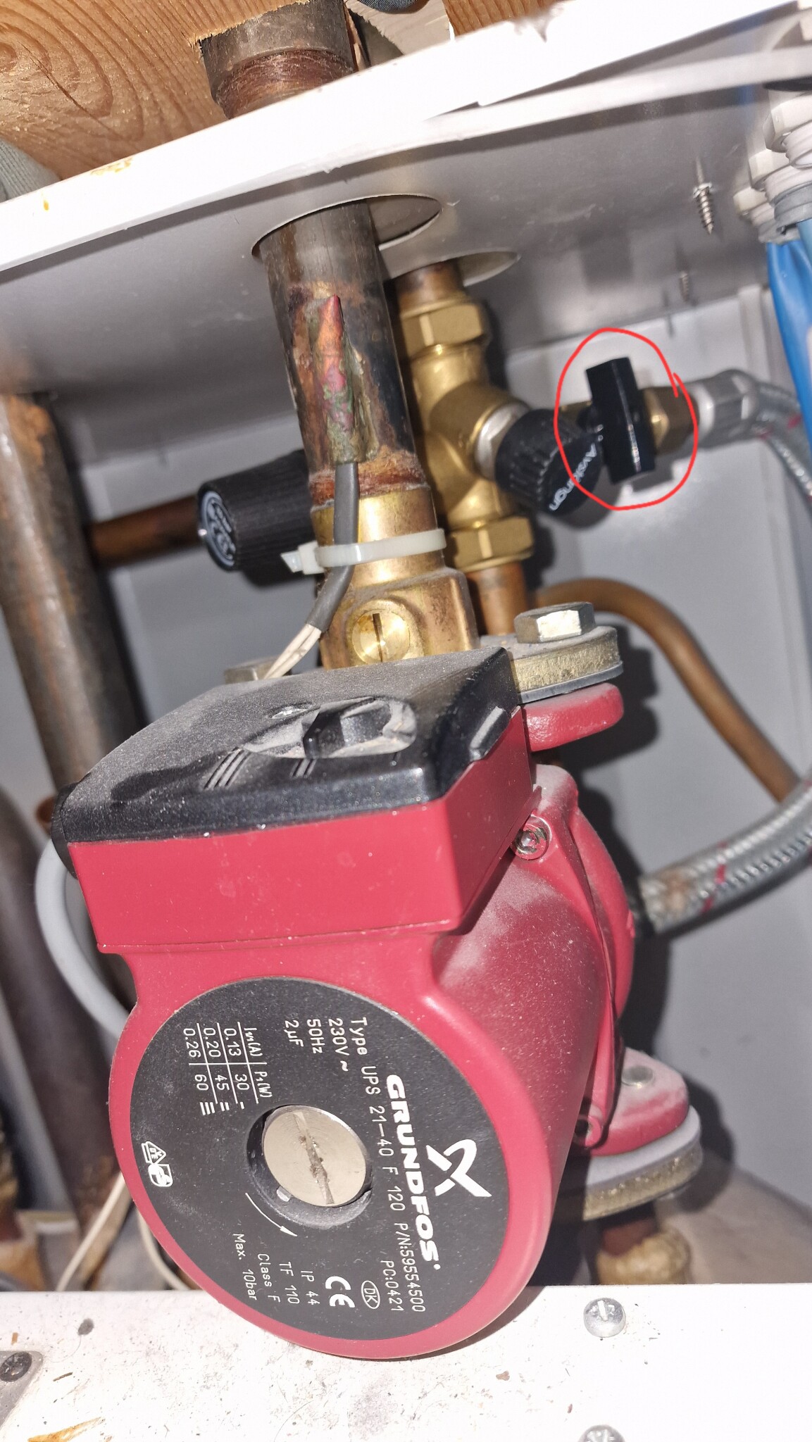

Tycker det ser ut som påfyllningsventilen (utan ratt) sitter mellan ventilrör/flexslang ovan/bakom c-pumpen.
Annars kan man fylla med trädgårdsslang vid avtappningsventilen till höger om manometern eller vid avtappning i botten på pannan.
O
Tusen tack för snabba svar! Ska testa imorgon efter jobbet och se om man får in lite vatten i den

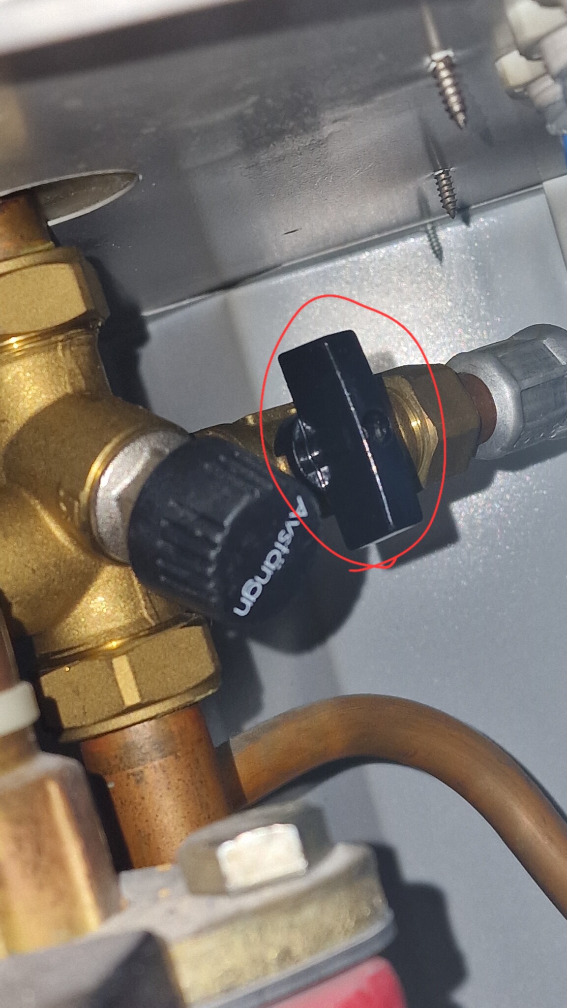

Ja, sökte mig igenom alla vred och hittade påfyllningen som dessutom saknade en ratt, så var svår att vrida på.
Hade en kompis som jobbar som vvs'are som hade gamla vred liggande. Vrider jag den motsols, så fylls tanken på och trycket stiger.
  • VVS-ventil med rödratt av märket Grundfos, inuti ett rörsystem med en bredvidliggande vred markerat med röd cirkel.
  • VVS-ventil med nytt svart vred inkopplat för att justera påfyllning av tanken.

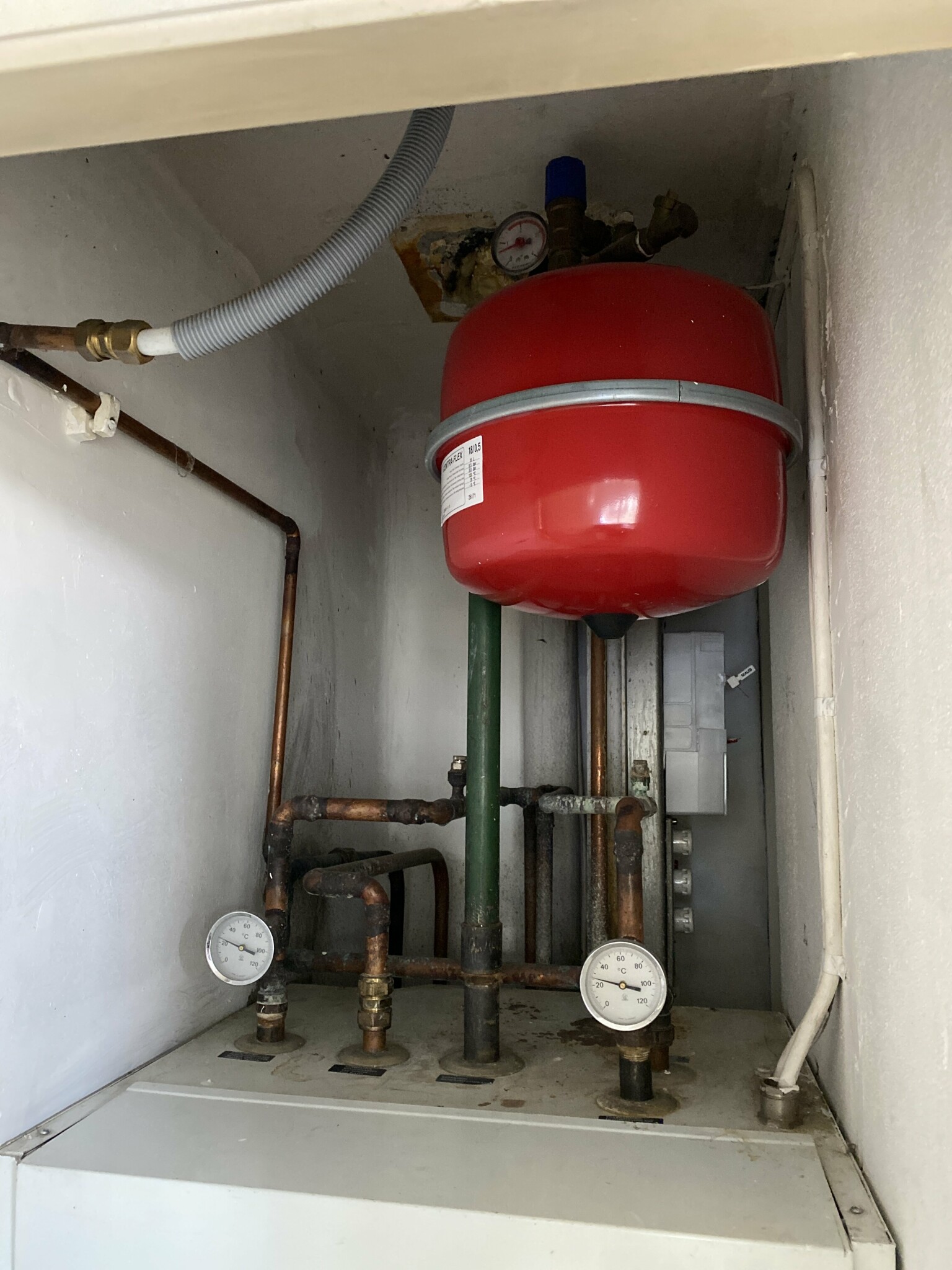

Var kan det vara ovan pannan?
  • Röd tryckkärl ovanpå en panna med kopparrör, termometer och anslutningsslangar i ett trångt utrymme.
O
Jag tror snarare att det sitter under en skärm, nära den stora tanken vid en pump. Den där röda lilla, har jag lärt mig, är den som bygger trycket med luft ut i rören. Om man knackar på den ska den låta "stum", alltså inte klinga. Jag tror att det finns en ventil som ser ut som nåt från ett cykeldäck där man kan pumpa in luft om den klingar.
