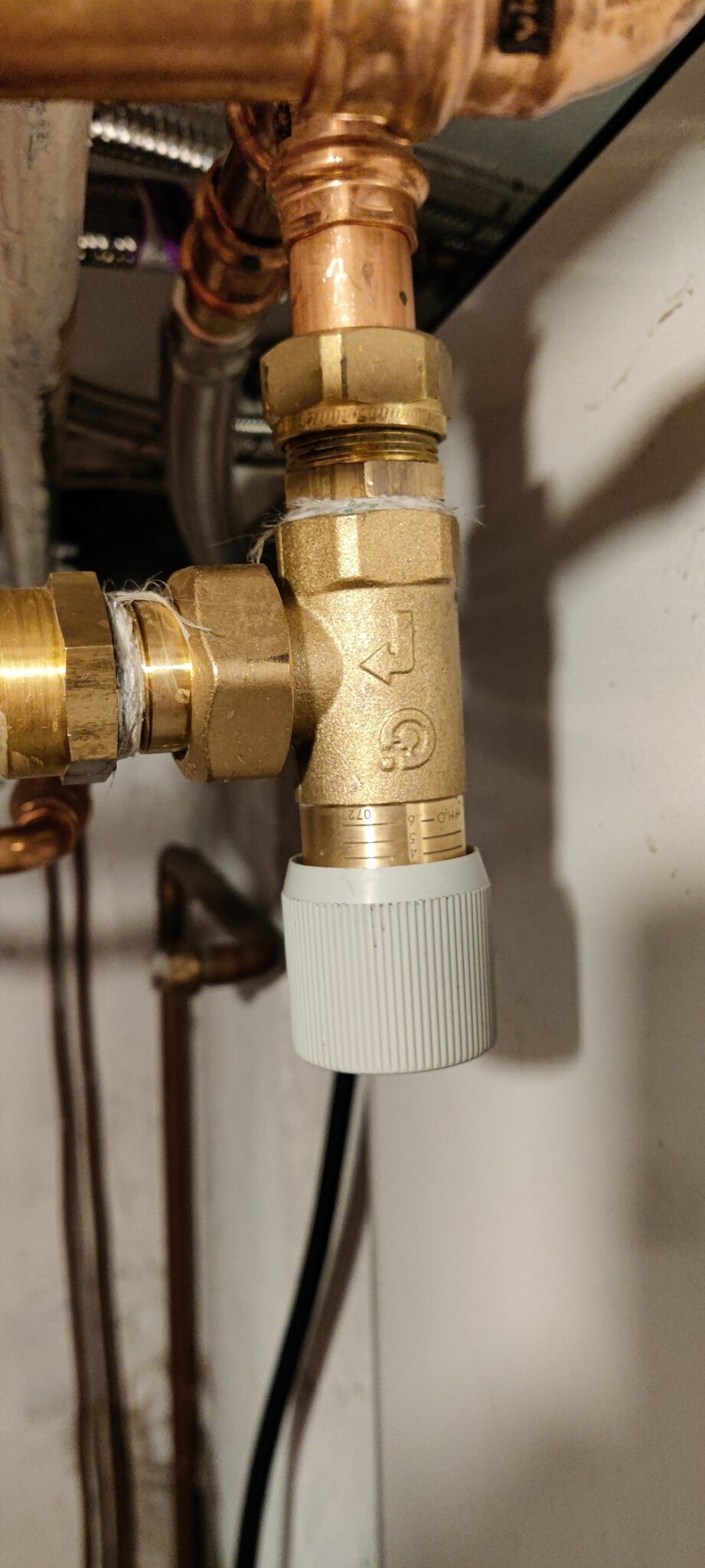

Verkar ha någon shuntblandar ventil sittandes som ser ut som bilden, vet inte om den spelar roll när det blir kallt (jag är verkligen inte duktig på sånt här som ni förstår).
Jag tänkte mest höra om var ni tror problemet kan vara? Känns inte som det handlar om luft i element osv med tanke på att dom blivit varma och funkar och det är allt som slutar funka samtidigt typ. Blir lite galen på detta då det är ju nu när det är som kallast jag behöver den.
  • Ventil och kopparrör i ett värmesystem, potentiellt en shuntventil, med plastvred längst ner och pilmarkering på ventilen.
Det är möjligt att den kör varmvatten då blir det ingen värme på elementen. Om man går på information och tittar hur växelventil en står så ser man om det är vv beredning.

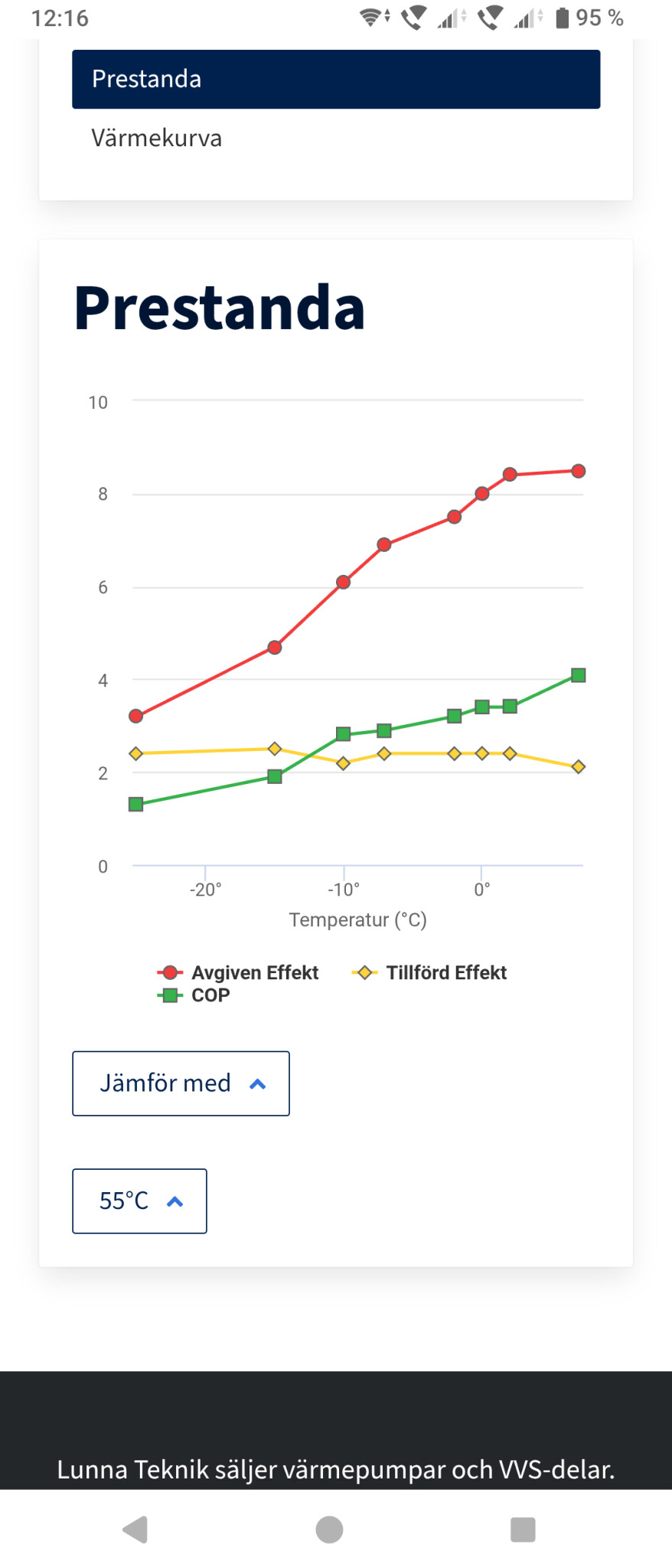

Jag tycker att legionella körning är en billig försäkring att inte bli sjuk, speciellt om man ställer ner varmvatten temp, jag skulle ha den på (vilket jag har). Elpatron har jag ställt så den tillåts när det är kallare än - 15 grader, man får hitta vad en system och hus klarar på kompressor och ställa gräns därefter, blir bara ca - 18 som kallast här (Sthlm) och det klarar kompressor. Dessutom tillåta nöddrift med elpatron, bra backup så det inte fryser om kompressor stannar. Jag har en Altherma Geo 3 8kW, dvs bvp. Men den är väldigt lik luft vatten förutom att den ger full effekt oavsett utomhus temp. Det behöver man ta hänsyn till med elpatroninställning.
Det är möjligt att det du sett är resultat att den inte klara 55 grader varmvatten när det är - 15 ute, och du har spärrat eltillskott, den fastnar i att försöka göra varmvatten och når aldrig måltempen utan eltillskott. Så ställa gränsen för eltillskott vad din pump klarar är kanske lösningen. Det här är nackdelarna med luft-vatten att de når en termodynamisk gräns vid kallt väder, och deras COP värde (och uteffekt) sjunker linjärt mot utetempen.
Graf som visar prestanda av luft-vattenpump med kurvor för avgiven effekt, tillförd effekt och COP vid olika temperaturer.
Graf för typisk prestanda luft-vatten pump.
Jag förstår, eller försöker haha. Det låter ju rimligt tycker jag med varmvatten kontra element när det blir kväll och krypt ner till närmare -20 för att allt var t.ex. fin fint nu på morgonen och elementen puttrar på.
