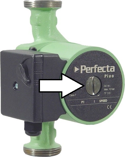

Pumpen ser ut att vara en sån här http://www.dinvvsbutik.se/sv/artiklar/perfecta-cirkulationspump-pivo-15-6u-130.html eller möjligen en liknande fast något äldre modell.
Ja där ser du skruvskåran till locket mitt på gaveln lossa det så har du pumpaxeln innanför som ska lossas med en
mejsel
mejsel
Bara för att vara helt på den säkra sidan, när du säger gaveln så menar du den fyrkantiga svarta lådan av plast och inte den runda änden med text på?
På bilden är det mejselskåran i det runda blanka locket under texten Perfecta. Den andra fyrkantiga innehåller el och ska inte lossas var försiktig det kommer lite varmt vatten och stäng av strömmen till pumpen

Här ska du öppna, och som redan skrivet. Det kan komma lite vatten, men det ska inte spruta.
Innanför är det själva pumpaxeln med ett vanligt spår för en stor spårmejsel så du kan bekräfta att den snurrar.
Snygg bild krilleman nu ska det inte gå att göra fel
Tack bägge två, nu har jag skruvat på rätt ställe. Det rann lite vatten men inga mängder. Hur mycket ska jag vrida på skruven där innanför? Den kändes lite småtrög kanske och jag tog inte i väldigt. Ska jag snurra den ett par varv åt varje håll eller?
Krilleman
Sätt på pumpen så ser du om den snurrar eller om den inte orkar för det går trögt.
Men det kan komma mer vatten när du slår på strömmen!
