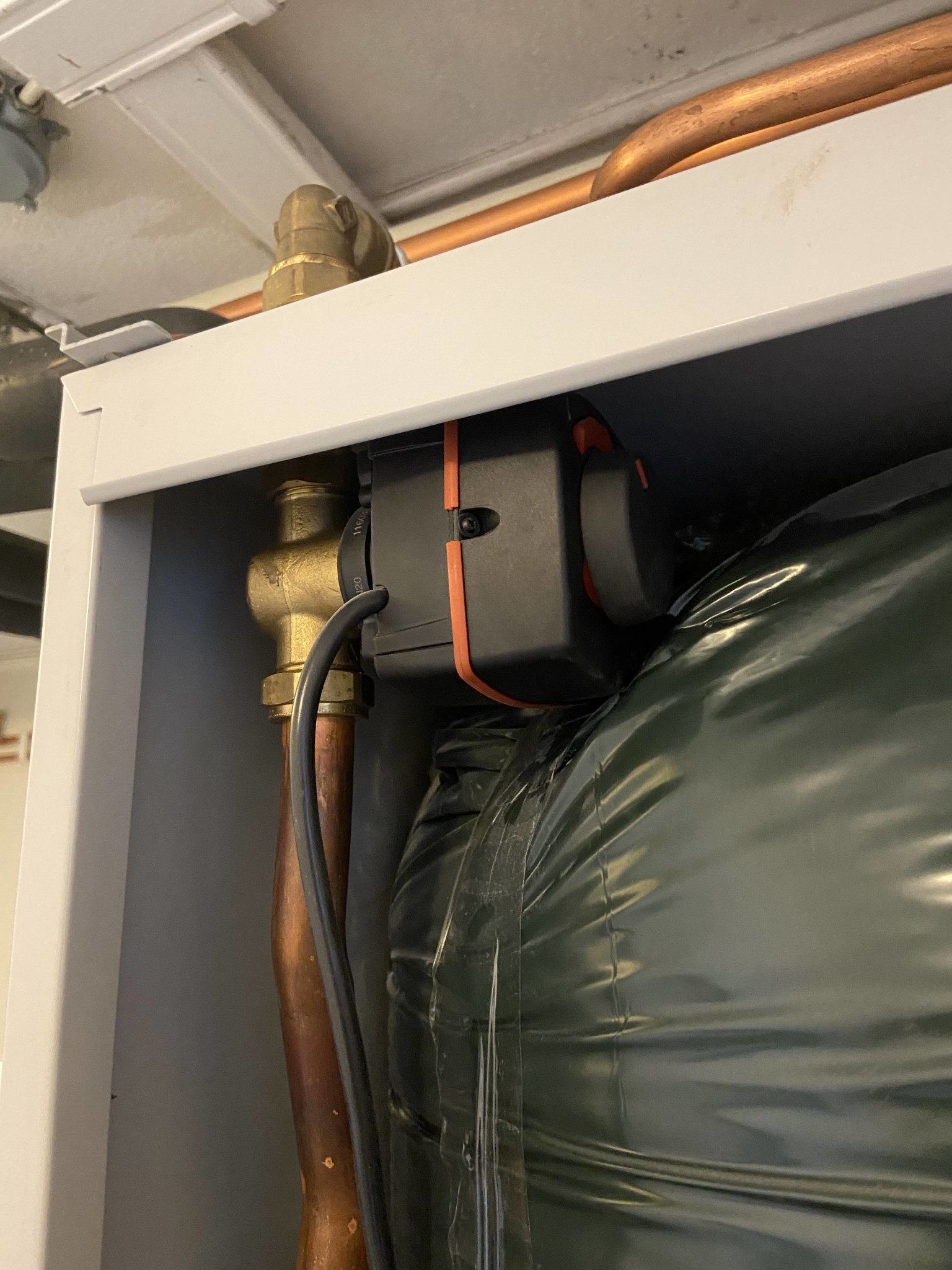

Det är den här som ger ifrån sig ett högt dunkande ljud.
Verkar vara en ESBE shuntventil
Det har den aldrig gjort förut under de 3 åren vi bott i huset...
  • ESBE shuntventil monterad på rör vid en vattentank, orsak till dunkande ljud enligt husägare.
Jag fastnade också på värmekurvan, 5 gr. vid -5, 0, +5 ger ingen värme, kan värmepumpen varit i drift med varmvatten när du fotade av den?

Funderar på ifall det är den som har gett upp. Går inte att manuellt manövrera den heller. Men den är isfl ”fast” i fullt öppet läge, det borde ju vara bra...?
Eller då kanske problemet är att den shuntar i kallt vatten för mycket, fasiken får nog försöka få tag i en rörmokare som kan komma ut i veckan... 13 grader på nedervåningen nu, inte optimalt med en 1 åring hemma... blir mycket elda nu

Går inte ratten på shunten att dra ut ca 0.5 cm... isofall kan du förmodligen reglera den manuellt. Man brukar få ta i liite...

Jo har testat att dra ut knappen och den åker ut som du säger men den sitter tamefan stenhårt. Är rädd att någon plastdel ska gå sönder om jag tar i för mycket
... ja då är väl shunten som är för trög för shuntmotorn att dra runt. Då måste du isofall demontera shuntmotor och vrida shunt för " hand"

Problemet ”löst”
shuntventilen hade fastat och fick ta en polygrip för att lossa på den...
Nu blir huset varmt igen.
Blir till att byta shuntventilen till veckan!
