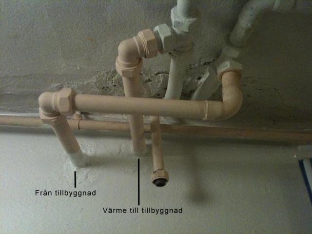

Vi bytte ett antal element i september i vårt nyköpta hus med fjärrvärme och nu har jag problem att få varmt i några element. Vi har en tillbyggnad som gjordes 1980 (huset är från 1924) med källare, elementen i källaren är svinkalla och elementen i vardagsrummet är ljumna (mest kalla nedertill) detta gör att det är lite småkallt nu när vi har -15 på nätterna.
Jag har provat följande:
Stängt av cirkpump, väntat 30min börjat att lufta elementen nerifrån och upp. Detta gjorde att jag fick ur luft ur systemet då jag fick varma och goa element där vi hade bytt (på översta våning). Efter lite tips här så i samband med detta så ströp jag elementen i källaren och de har inte riktigt återhämtat sig (iskalla). Det är bara i tillbyggnaden som jag har detta problem.
Det sitter luftnipplar inkommande/utgående rör men inget händer när jag öppnar dem. Röret med till värme blir kallt vid golvnivån.
Förslag ?
Jag har försökt att "motionera" termostaterna men det hjälpte inte.
När jag motionerande termostaten så råkade jag dra lite för mycket så att jag fick "pinnen" i handen och vatten rann ut, jag tryckte tillbaka den igen men fungerar den ?

Har ni bara bytt radiatorer?
Inte ändrat rördragning?
Svårt att se vad det är för nipplar på den mörka bilden.
Kolla om du har någon radiator som släpper igenom större delen av det cirkulerade vattnet. Är radiatorn lika varm uppe som nere så är det ett tecken på att den släpper igenom mycket vatten. En radiator som har varmt inloppsvatten och är sval någon decimeter ner har låg genomströmningshastighet. Stryp radiatorer som släpper igenom för mycket vatten. På så sätt styrs vattnet till de andra. Du har förmodligen någon graderad krans på ventilen under termostatkroppen. Bäst är om du har en ventil på radiatornsutlopp, då stryper du där.
Kolla så att du inte har någon luftficka in någon del av rörsystemet, ta ett vattenpass och kolla om du kan ha en luftficka någonstans mellan avsticken till radiatorer etc.
Radiatorns avluftningssida bör sitta någon millimeter över inloppssidan för att säkerställa vattenfyllnad och avluftning. Kolla med vattenpasset.

Vi plockade ner tre element i samband med tilläggsisolering och allmän renovering på övervåning.Valbobygge skrev:
Ingen ny rördragning gjord.

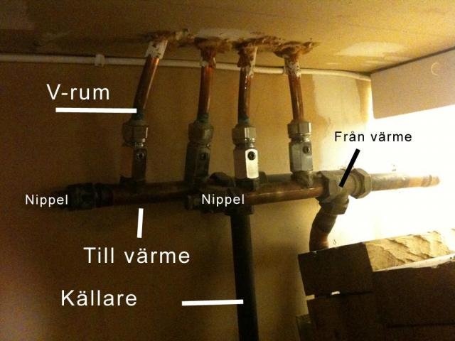

Nipplarna påminner om vanllig luftningsnippel, litet litet rör ut. Finns spår för skruvmejseln i sidan.
Får prova att skruva ner termostaterna, kan ju börja med de element som sitter på avsticket från rören som går till problem rummen.Kolla om du har någon radiator som släpper igenom större delen av det cirkulerade vattnet. Är radiatorn lika varm uppe som nere så är det ett tecken på att den släpper igenom mycket vatten. En radiator som har varmt inloppsvatten och är sval någon decimeter ner har låg genomströmningshastighet. Stryp radiatorer som släpper igenom för mycket vatten. På så sätt styrs vattnet till de andra. Du har förmodligen någon graderad krans på ventilen under termostatkroppen. Bäst är om du har en ventil på radiatornsutlopp, då stryper du där.

Ljusade upp bilden något... å då såg jag bättre.
Nipplarna har ingen egentlig funktion. Kan tänka mig att förra ägaren har tagit vad som funnits till hands för att plugga röränden. Rör dom inte om de kärvar, du kanske inte kan få dom täta igen. Eventuell luft går upp i rören till vardagsrummet.
Förutsatt att du blivit av med luften så är problemrummen de på övervåningen med de nya varma radiatorerna. Du måste ha tappat balansen i systemet, de nya radiatorerna har troligen mindre strömningsmotstånd. Värmen går dit du har lägst strömningsmotstånd, inget strömmar i resten av anläggningen.
