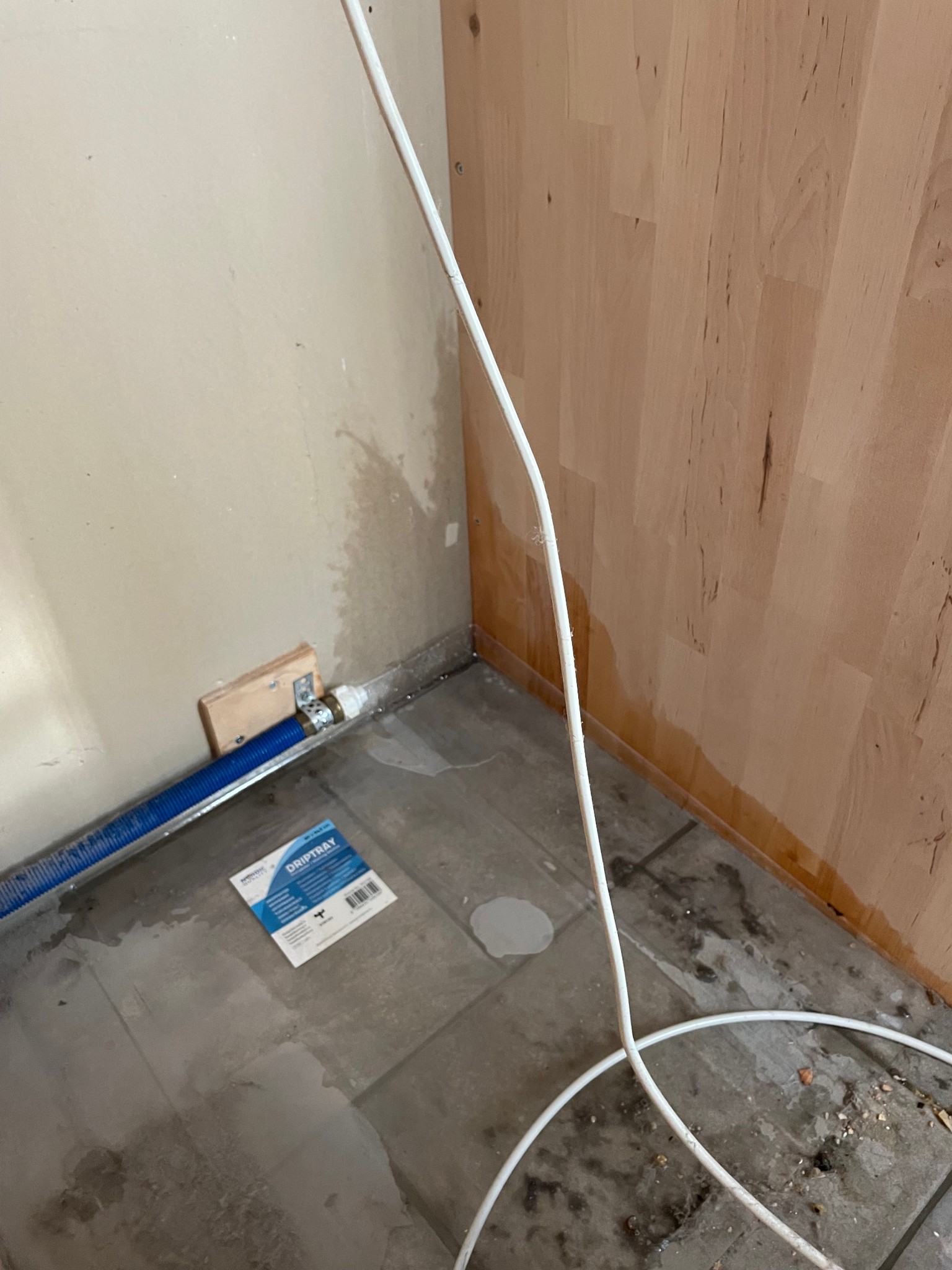

Idag hade jag tur som en tokig.....
Skjutsar dottern till tunnelbanan.
Kommer hem, sätter mig i kontorsstolen, öppnar Teams.
Hör ett högt pysande ljud från köket.
Tänker att det är diskmaskinen som tar in vatten men känner att det är fel.
Går till köket och ser vatten sippra ut under frysen.
Stänger av vattnet på kranen på köksblandaren, kanske tio sekunder efter felet inträffade.
Drar ut skåpet och konstaterar att anslutningsslangen som följde med frysen har delat på sig.

Hade jag inte varit hemma och fattat vad som hänt hade jag fyllt hela övervåningen, och dämed undervåningen med vatten.
Hur många är det som bara har kranen öppen just när ismaskinen tar in vatten?
Har @torbeno eller @electroluxaren några ideer om vad som hänt här och om problemet är avhjälpt i en nyare anslutningsslang? Inget ser uppenbart trasigt ut.

Hur känner vattenfelslarmet om det är vattenkranen på väggen ute du öppnar eller en krananslutning som går av?
fusion och 2 till
Ett larm kopplat till en magnetventil som känner om det blir fuktigt på plastmattan under frysen skulle göra installationen säkrare.
Ska vi fortsätta använda ismaskinen måste jag nog installera något sådant.
Roger Fundin och 8 till
richardtenggren
Med hjälp av sensorer på strategiska platser?
Vi har även en tryckgivare som ska detektera tryckskillnader i systemet när huvudventilen är stängd, vilket indikerar läckage, om jag förstått det hela rätt.
Tänker även trigga ventilen när vi larmar på, så hypotetiskt i Mathias hade skadad inte blivit värre om han jobbat på kontoret, bara han larmat huset då.

När vi hade en liknande kyl/frys för 10 år sen så kom vi fram till att risken att ha ismaskinen inkopplad var för stor. Därför så valde vi att fylla på med vatten manuellt istället.
Lite jobbigare men man sover bättre om natten.
Jag hade aldrig vågat ha den inkopplad utan att ha en vattenfelsbrytare eller liknande.

I perspektivet att jag just höll på att vattenskada större delen av huset som jag renoverat de senaste 20 åren så känns 3000kr rätt hanterbart. Alternativt så stänger man av ismaskinen. Köra vidare utan tror jag inte funkar för mig.

Man borde ju använda kranen på köksblandaren. Problemet är ju att diskmaskinen går "hela tiden" så man kommer glömma att stänga av.

Frågan är vilket tryck den där kopplingen är specad för, vi har ju ofta ganska högt tryck i det kommunala ledningsnätet. Du kanske kan kolla med Huskvarna om de har nån motsvarande koppling i metall (känns ju tryggare än plast).

Du är inte ensam om att varit med om det där. Helt sjukt att man använder såna där plastkopplingar till saker med konstant tryck.
Spelar ingen roll med alla Säker vatten-regler när man har såna där lösningar.

Produkten är tillverkad för att hantera ett högsta tryck om 10bar. Det är jag inte i närheten av här trots kommunalt vatten.
I den manual jag kan läsa på nätet föreslår man att en säkerhetsventil ska installeras, vet inte vad det är för en produkt, men jag har inget minne av att det stod något sådant när jag köpte frysen.
