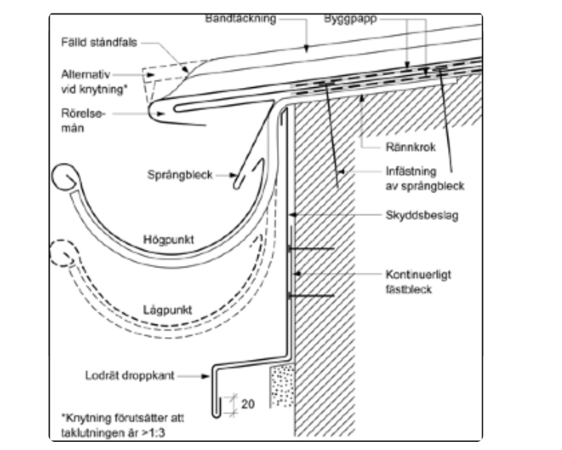

Hej.
Tack för svaret.
Bilderna som jag bifogat är från AMA. Jag skulle kunna ta en bild på hur mitt tak ser ut i verkligheten idag. Där är ingen extra plåt mot fotbrädan över huvud taget.
Vad är egentligen funktionen av den extra pappen under fotplåten? Har den en kapillärbrytande funktion på något sätt eller ska den förhindra kondens på undersidan av fotplåten? Det blir lättare för mig att förstå vad som kan gå del om jag förstår syftet med det hela. Jag hittade någon text i ett dokument som sammanfattade ändringarna i en AMA-utgåva där man skrev att den extra pappen skulle vara ett skydd för vattenläckage i skarvarna i fotplåten.
Att bocka till en ny läpp och falsa in den i befintlig plåt skulle kanske kunna fungera, jag skickar en bild under dagen på verkligt utförande så att det kan bli lite mer klarhet i det hela.

Remsan har tillkommit av 2 anledningar om jag nu har förstått det rätt.
Först för att det har visat sig att trots det känns lite omöjligt så kan vatten leta sig in i skarvarna på fotplåten och sakta förstöra första rotebrädan. Eftersom bandtäckningar inte har en separat fotplåt på samma sätt som andra tak BORDE det vara mindre risk här.
Andra anledningen är att man helt enkelt bör undvika att montera plåt direkt mot rotet. Fuktig luft kondenserar inte så lätt mot papp men gör det väldigt lätt mot plåt. Om detta faktiskt är ett problem vid fotplåten vet jag inte, det är då inget jag tydligt sett någon gång då det ofta är läckage som orsakar skada på rotet.
Papp under takfotsplåt är som jag ser det för att förhindra röta pga kondens och det kan det bli, har fått byta nedersta råsponten och åtgärda på ett 25 år gammalt omlagt tak där den saknades . Var förvisso ett panntak men bör inte haft någon påverkan.

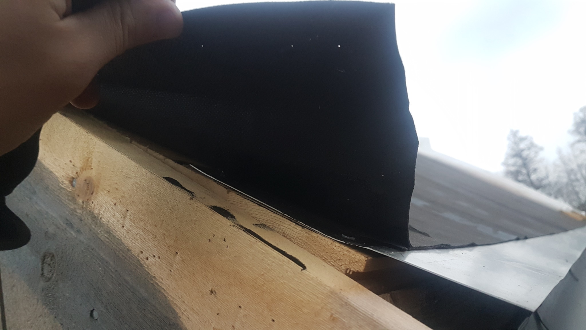

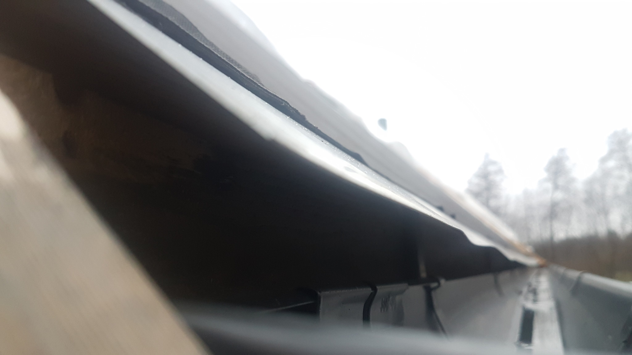

Hej.
Tack för era svar.
Jag har tagit lite bilder på hur det ser ut vid fotplåt/ränna.
Är detta något som kommer kunna gå åt skogen? Hjälper det att takfoten är ventilerad?
Tack för era svar.

Papp under fotplåten är viktig vet fall där det går 5-10 år och man har rötskador.
Det är en sån liten kostnad å lägga från början och tror de vart med i AMA i 10 år nu ren okunskap av plåtslagaren.
