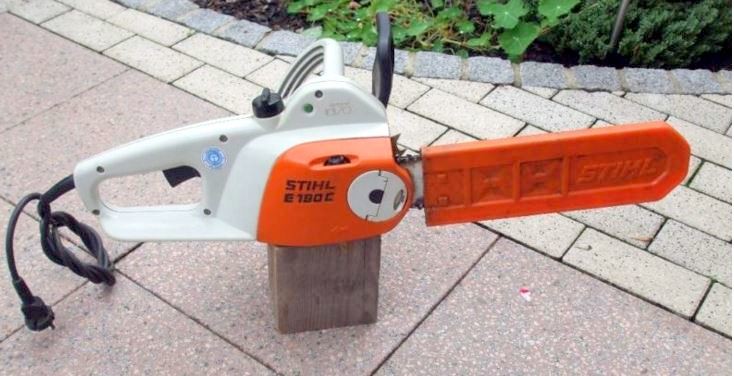

Det står ju i början av mitt inlägg. En Stihl E 180 C ca 14 år gammal. Den är på 1800 W
Tror den motsvarar ungefär denna men min är lite kraftigare.
http://www.stihl.se/STIHL-produkter/Motorsåg/Elsåg/22825-150/MSE-170-C-Q.aspx
Min ser ut så här... fast skitigare
