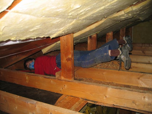

Jag har gjort en del av det du föreslår. Det är inte så enkelt som man kan tro (liksom det mesta?)
Ta ut allt spån är inte riktigt så enkelt som att "låta det rinna ut".
Det är hopsjunket och ganska hårt (om huset har några år på nacken i alla fall) och vill inte alls rinna någonstans av sig själv.
Först skottade jag med liten spade och säckar, många säckar.....
Kofot är bra också för att fluffa upp det. Ventilation och munskydd är NÖDVÄNDIGT.
Tack och lov hade vår vind ett litet fönster.
Efter ett tag lånade vi en spånsug vilket jag starkt kan rekommendera att man gör redan från början. Men även med den var man tvungen att hacka loss spånet så att den kunde suga.
Borra hål till luftspalten går också ganska bra. I alla fall om man inte träffar de stora spikar som finns stoksastiskt placerade i träet mellan takbjälkarna :mad:. Träborrar som kan borra lufthål är dyra. Mögelstoppers är antagligen ett alternativ till detta, men vi ville inte göra hål i vårt tak.

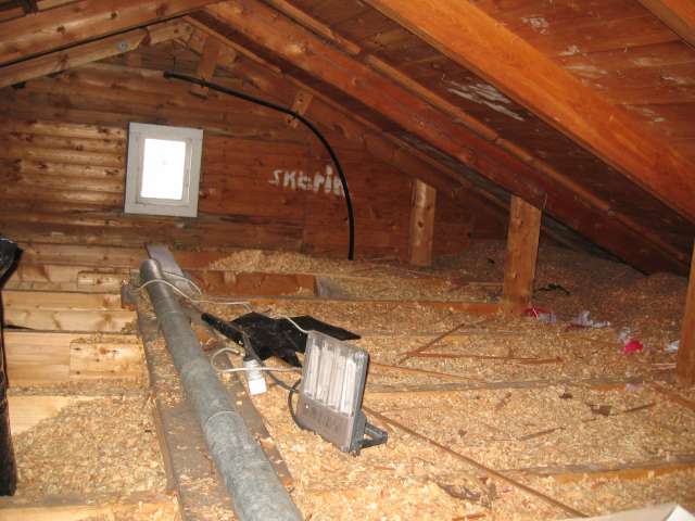

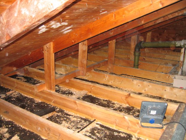

Vinden, lite halvskottad:

Lite mer sågspån borta, tror att det blev runt 70 säckar eller så.

Här åker det sista sågspånet, rätt svårt att komma åt.
Man kan också ana de luftspaltskivor vi använde och se första lagret isolering. Eftersom vi skulle riva innertaket, så gjorde vi luftspalt och isolering längst ut mot kanterna efter att innertaket var rivet.

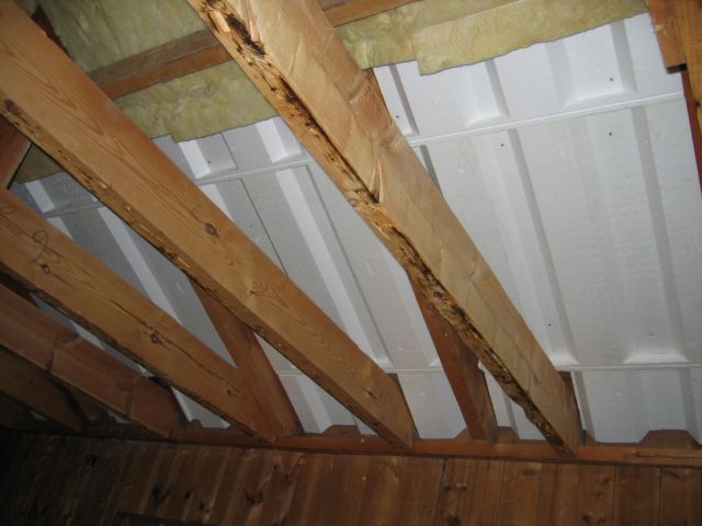

Bättre bild på luftspaltskivorna:
http://www.pinebar.com/DiaryImages/2007/slides/2007-05-30_Plast.JPG

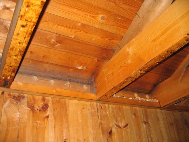

Lufthål med myggnät och utan:
http://www.pinebar.com/DiaryImages/2007/slides/2007-01-20_Nat.JPG
