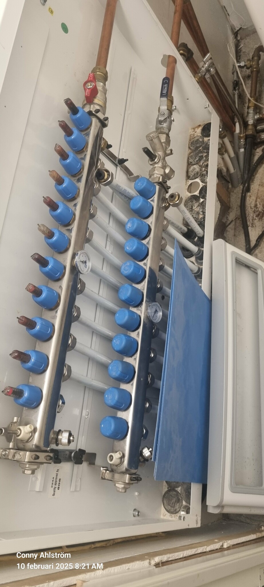

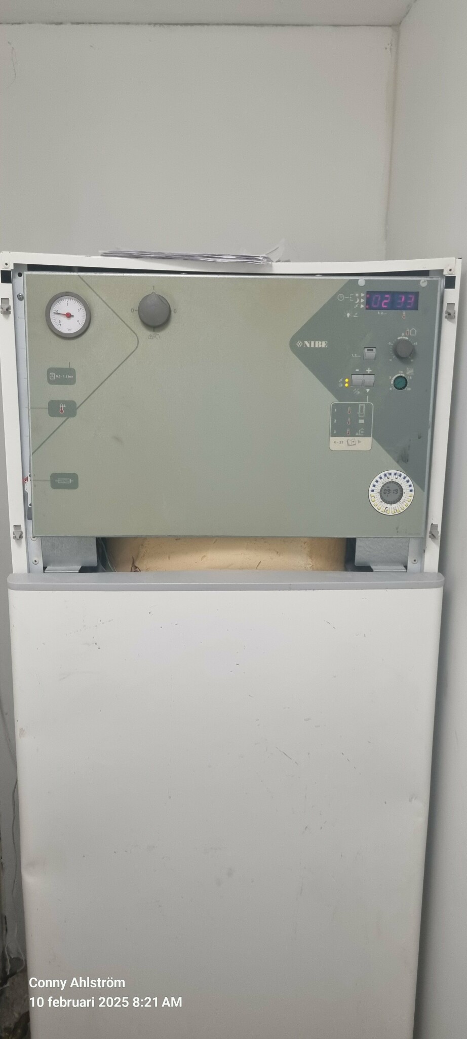

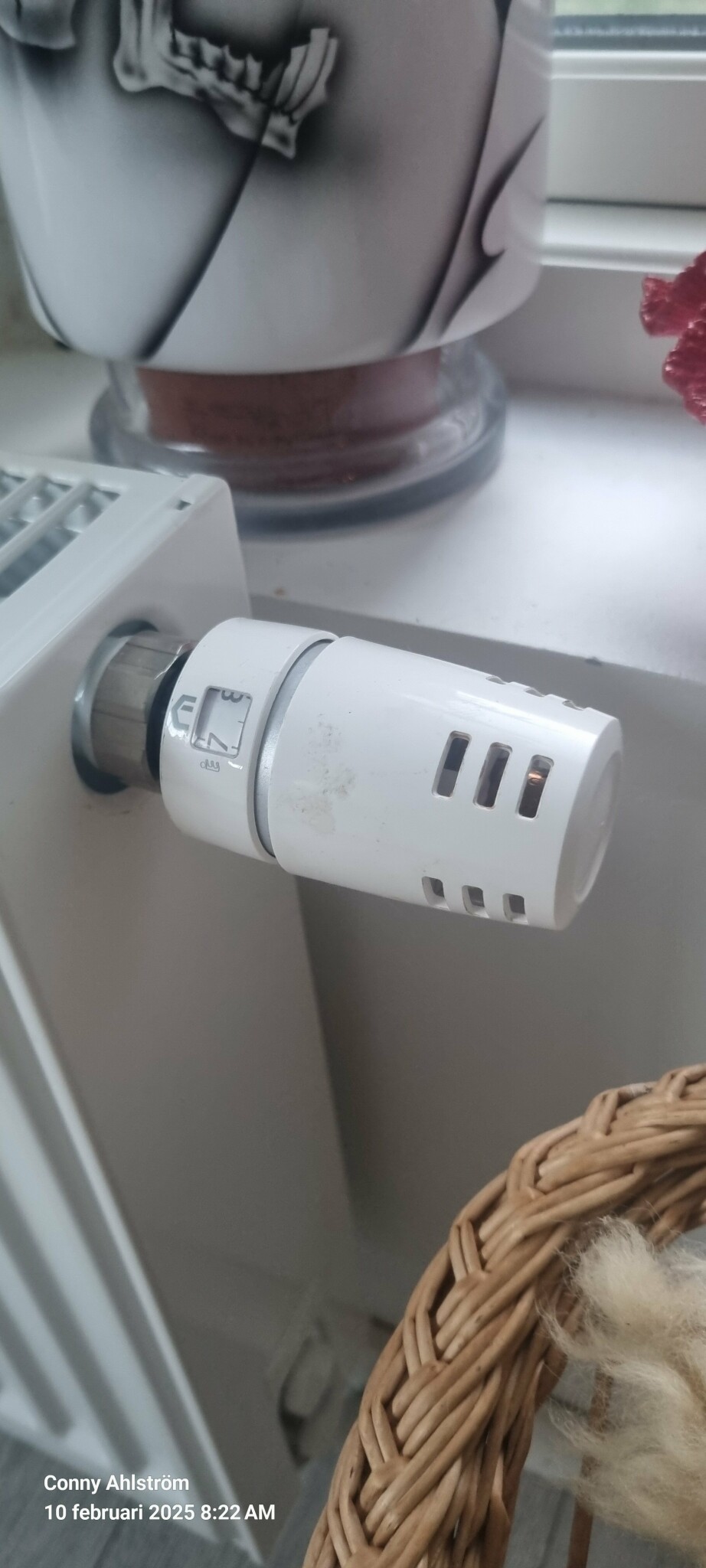

Hej. Har en elpanna och element i huset. Cirkulationspumpen går och jag har runt 34 grader framledningstemperatur. Några element kalla några varma. Provat att lufta systemet men kommer bara vatten. Låg framledningstemperatur då vi har värmepump och kamin så elementen har bara varit ljumna hittills. Kan flera termostater/ventiler beckat ihop samtidigt kanske?

Är det både golvvärme och radiatorer?
Första bilden visar en typisk golvvärmefödelare.
Det sitter strypning/ventiler dels i fördelaren dels i radiatorventilen.

Nej, bara radiatorer. Förra ägaren har gjort någon special med golvvärmefördelaren..
Prova att vrida ner/stänga alla termostater förutom en.
Blir den aktuella radiatorn varm?
Prova med nästa, osv tills alla är genomgångna.

Ska testa, återkommer imorgon. Dags för jobb

Röris kom förbi. Luftade själva pannan och justerade. Antagligen smuts som gått med runt och satt igen saker. Nu har jag värme!
