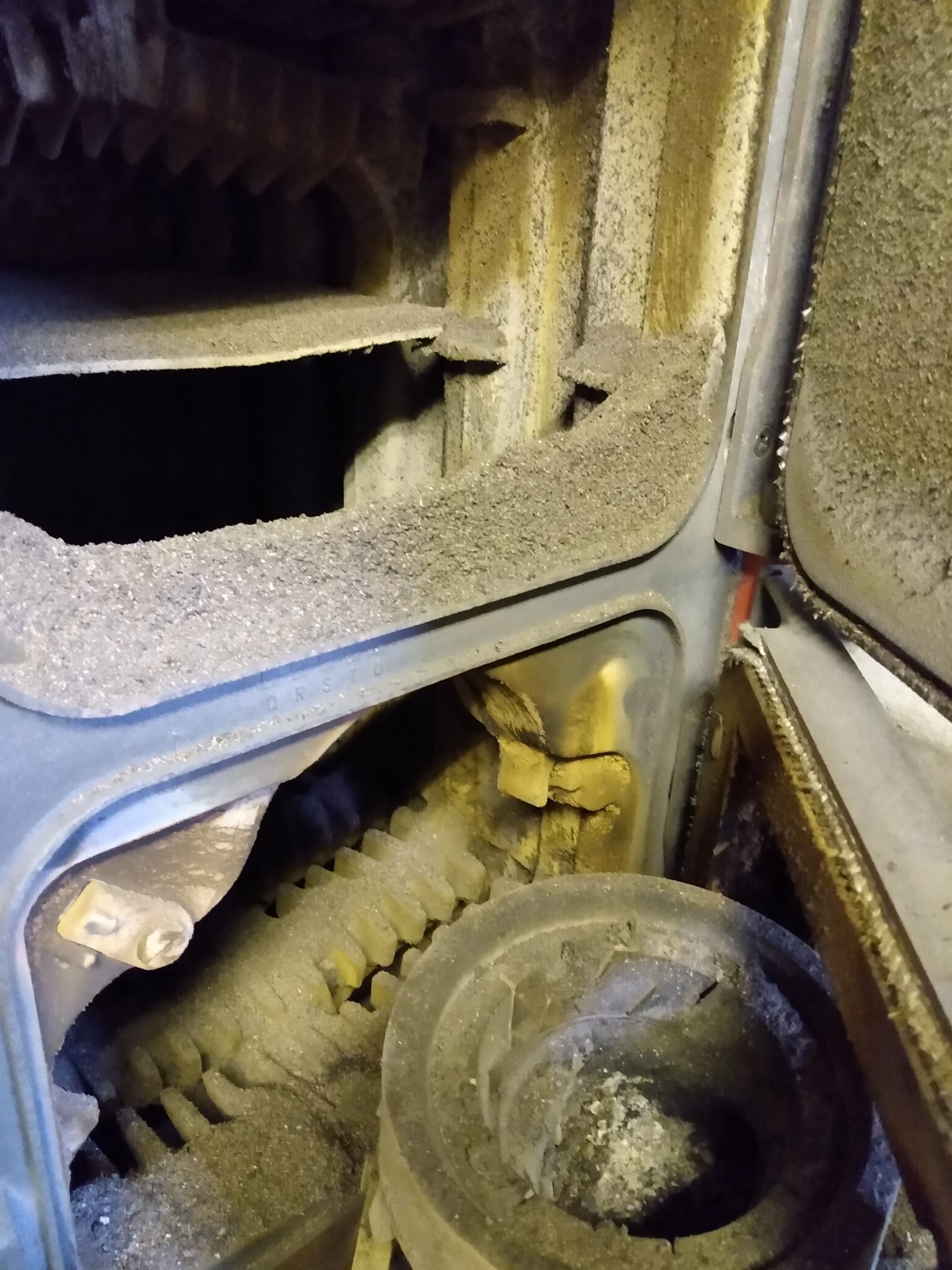

Hej igen! Ursäkta sent svar, maskineriet har fungerat som det ska i en vecka men nu är det dessvärre "ingen låga" igen. Efter ett antal tåndningsförsök ser det ut som på bilden.S Stegatorparn skrev:Kan vara glappkontakt i optovaktens kabelanslutningar. Följ kablarna till kontaktdonet och se om det finns skador samt resistansmät med multimeter vid varierande ljus.
Brännaren har ett internförråd för pellets som övervakas med nivågivare som i sin tur startar och stoppar externskruven. Skulle matningen bli sämre pga spån, borde externskruven gå kontinuerligt tills optovakten indikerar ingen låga.
Om du tar ut brännaren, vad är det för färg på sotet på pannans eldstadsväggar?

Känns som att det kan ha med nivåvakterna att göra ändå. Verkar inte fyllas på ny pellets trots att det jag manuellt lagt i brännkoppen innan start förbränts. Hur rengör man nivåvakterna?
Nivåvakt bör 78
Nivåvakt är 73
Nivåvakt bör 78
Nivåvakt är 73
Dra loss kabeln från nivåvakten och skruva ur den ur det gängade hålet i brännarhuset.
Sitter en på var sida som inte ska förväxlas, en sändare och en mottagare.
Det händer att dom blir trötta med tiden och kan behöva bytas. https://www.eldkraft.se/produkt/Nivavakt-phono-kompl

Tack!S Stegatorparn skrev:
Lyckades damma av nivåvakterna och efter det rasslade det igång och brännaren är i drift igen. Får se hur länge det håller i sig denna gång.
