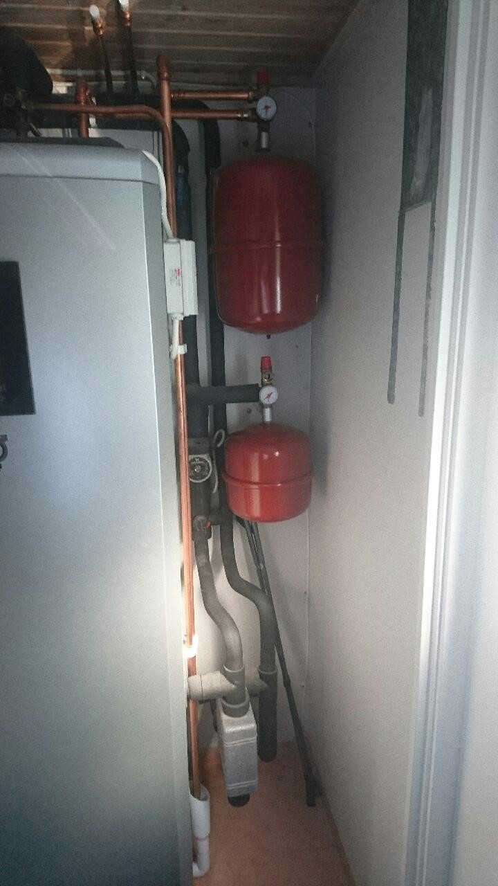

1. Sitter konvektorn på en högre nivå än värmepumpen (sitter den i taket eller hänger den på väggen)?
2. På köldbäraren vid värmepumpen brukar det sitta en halvgenomskinlig uppånervänd plastflaska eller ett vanligt (rött) expansionskärl.
3. Vid plastflaskan eller expansionskärlet brukar det sitta en mätare. Vad visar den?
Mätaren på den övre röda byttan visar 0,5. Mätaren på den undre visar 0.
Konvektorn sitter på andra sidan väggen. Där är golvet lite högre (30 cm) så jmf med golvet som syns på bilden sitter den alltså ca 50 cm ovan golv.
