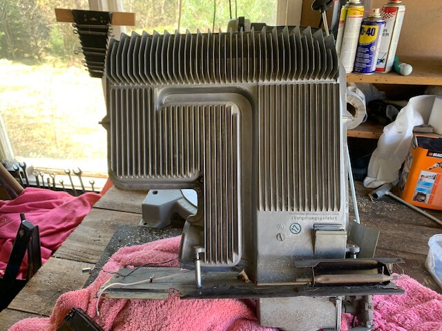

Har ingen gnista på värmaren i husvagnen och försöker att felsöka om det är tändarmodulen eller nåt annat eftersom det inte är batterierna. tänkte att eftersom den igångsätts med två små kablar som indikerar om tändknoppen är vriden eller inte så borde det möjligen uppstå en gnista om man överbyglar tändmodulen direkt istället. verkar det rimligt..?
kanon, jag tror nog det blir att jag får ta isär allting och rengöra för att se om det hjälper...

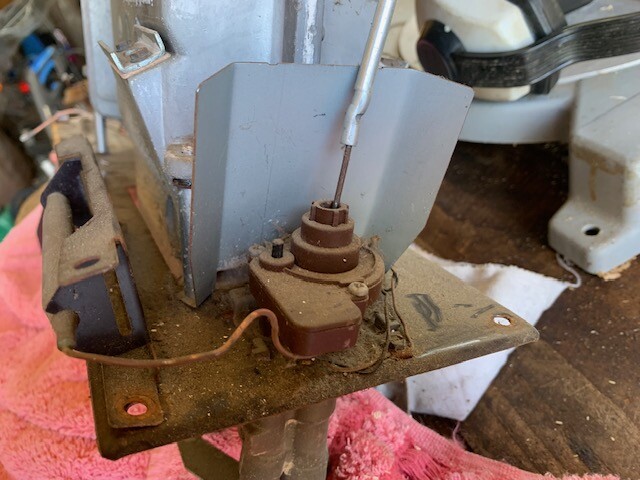

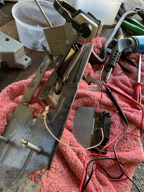

Hej igen, nu har jag mätt åt alla håll och kanter på gasvärmaren, själva spaken som switchar gnistan on/off fungerar utan problem. har mätt volten mellan trådarna där gnistan skall hoppa och det är cirka en volt när switchen är off, men när jag slår på switchen och det skall komma en gnista så visar den lägre, vilket tycks vara lite konstigt..?

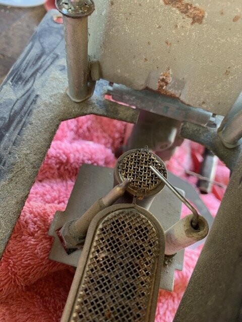

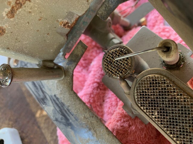

Jag undrar nu ett par frågor, för det första tycks inte avståndet mellan elektroderna där gnistan skall bildas verka lite väl stort..?
Och vad skulle man kunna tänkas ersätta modulen med för att testa om det överhuvudtaget kan uppstå en gnista, skulle det funka med ett bilbatteri för att kunna testa och skapa en gnista på nåt sätt..?

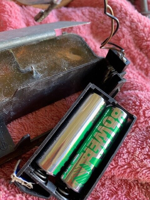

Är batterierna nya och rättvända?
de är dubbelkollade med voltmetern och även anslutningarna är tillböjda och slipade samt har tryckt dit en kartongbit för bättre kontakt

Var sitter kartongbiten?
Jo den sitter för att trycka till batteriaskens poler mot kontaktytorna, du kan se den där på bilden

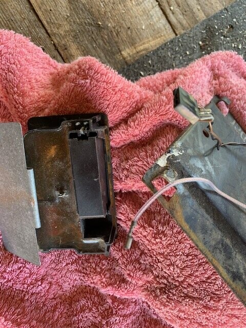

nej det funkar inte den är ju också återkopplad som motstående gnistelekyrodens minuspol via den svarta kabeln .
min första tanke är att det inte borde fungera med att bara kortsluta tändmodulen för att få en gnista. Gnistan uppstår väl genom att elektriciteten hoppar över från elektroden som är kopplad till tändmodulen till den elektrod som sitter mittemot och därmed är en slags minuspol..?
Det är i alla fall ett motstånd mellan svart kabel som går till tändmodulen och den motsatta elektroden så därför drar jag den slutsatsen.. Tar man bort kontakten till tändmodulen och bara har tändkabeln ifrån modulen så har väl inte gnistan nånstans att ta vägen, för modulen har ju ingen som helst jordning till värmaren.
