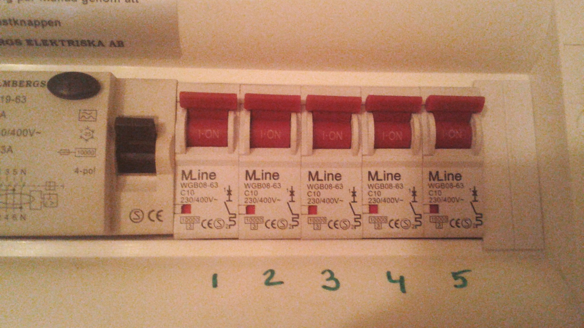

För någon vecka sedan så märkte jag att digitaluret inte lyste i ett sovrum. I proppskåpet såg allt ut som vanligt, ingenting hade utlösts men då tryckte jag på den aktuella knappen i alla fall i brist på bättre idé och det började fungera. Nu har det hänt igen. Taklampan och elradiator fungerar men inte vägguttag.
Någon som förslag på vad det kan vara för fel?

Tryckte du bara till den upp-läge eller tryckte du först ner röda-armen för att sedan trycka upp den igen?
Första fallet ska normalt inte kunna göras.
Andra fallet är ganska vanligt, att när en dvärgbrytare löser ut så åker inte armen ner mer än någon mm, dvärgbrytaren återställs genom att först föra ner armen för att sedan återställs den.

Vad har du för möjligheter och kunskaper för att felsöka?
- Det vi kan börja med är att studera gruppförteckningen. Vad finns på varje säkring?
- Du säger att det enbart(?) är uttagen som saknar ström. Ligger de på en helt egen grupp (säkring)?
- Går felet att härleda till en enskild säkring i centralen eller är det faktiskt två st inblandade?
- Har du motionerat jordfelsbrytaren? Tryck på testknappen för att lösa ut den och återställ den därefter. Det har hänt att en fas glappat.

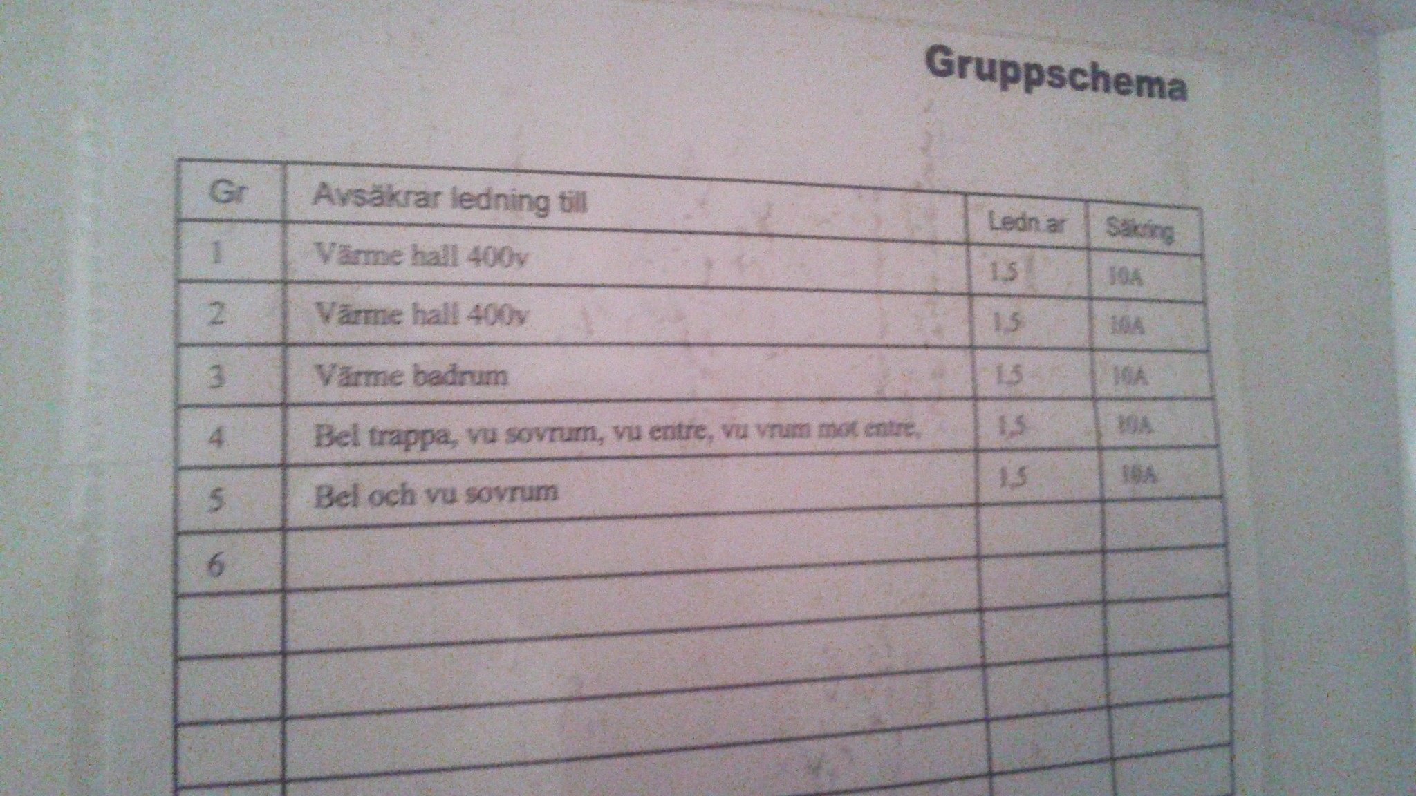

Men om belysningen fungerar i rummet, så bör det väl inte vara fel på säkringen?
(Belysning och uttag ska ju sitta på samma säkring enligt schemat).
Uttagen sitter garanterat på säkringar, det är det VU står för i schemat (VäggUttag)
Det låter ju nästan mer som att det kan vara glapp?

På övervåningen finns 2 sovrum. nr 5 går till båda dom till belysningen i taket och till vu. nr 4 tar resten av huset. Dvs hallen, entrén och vardagsrummet på bottenvåningen. Det verkar som att "sovrum" på 4:an står för vardagsrummet.
I det ena sovrummet på ÖV är allt som det ska. I det andra fungerar som sagt belysningen i taket men inte vu. Mkt märkligt.

Då har du ett fel i en kopplingsdosa, t.ex en tråd som lossnat. Om det går att följa gruppledningen från centralen så går det säkert att hitta den kopplingsdosa eller apparatdosa där en gren går iväg till berörda uttag. Vad har du för möjligheter att felsöka?
