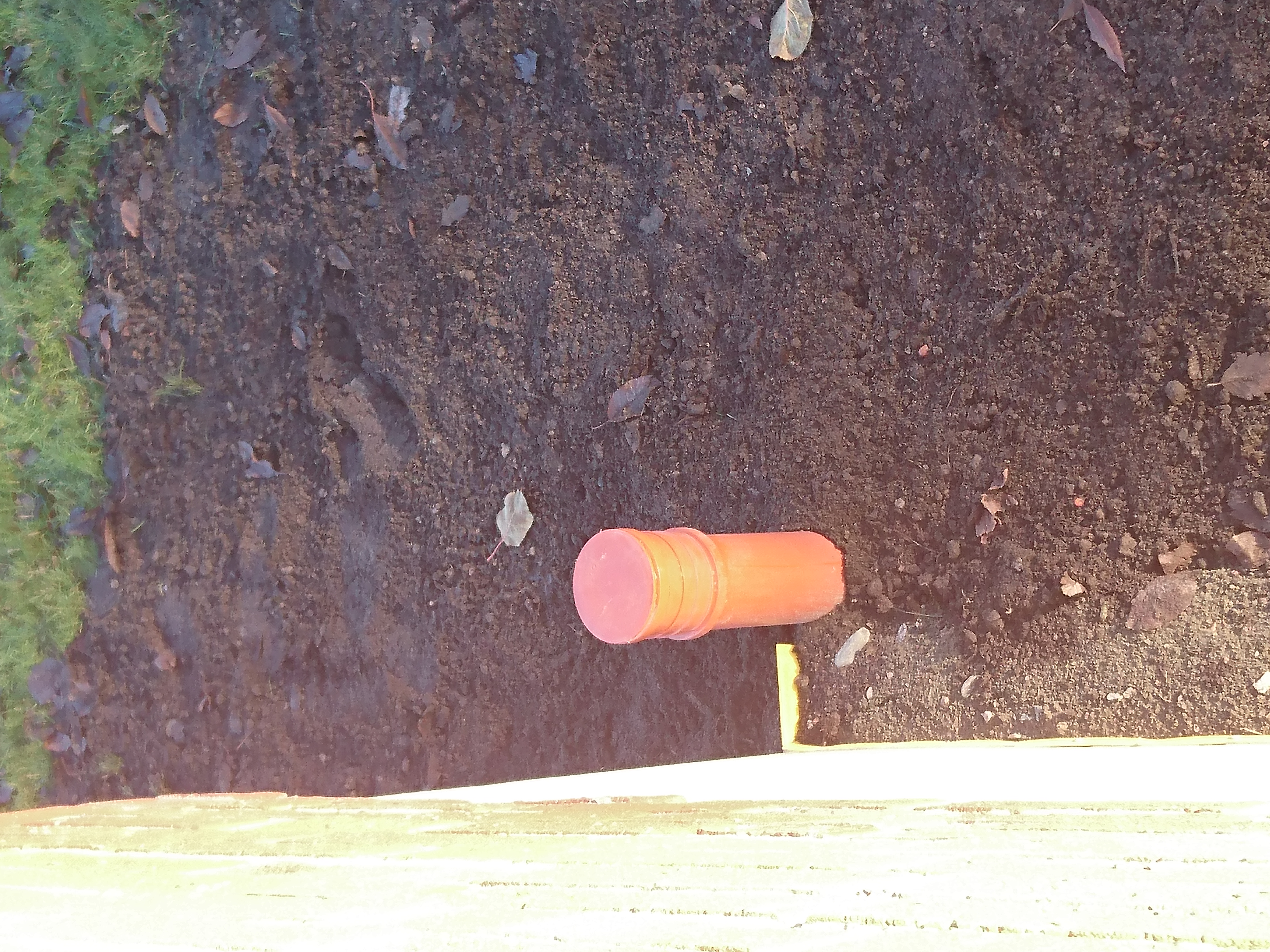

En annan sak, kollade genom ett av rören (uppifrån) och ser att det fyllts upp med vatten typ till halva rörets tjocklek. Ska inte detta röra på sig ut från huset? Vet att det ska vara lite lutning frågan är om man ser att det rinner, kändes lite stillsamt
Det är genom detta rörL Liteavvarje skrev:
Kan det vara för dagvatten då? Den är ju orange som dem andra kopplade till stuprören.
Inte till avlopp den mynnar ut från andra delen av huset och ligger gjuten under marken golvet med inspektionslucka.. Har stambytt halva huset så jag vet allt om detta avlopp
Tänker att den finns där för att ev koppla på ett till stuprör från huset i detta hörn? Jag har träd intill huset har det någon betydelse? Ja får lyssna, men om det är dagvattnet (om vi antar detta) då är det ok att den inte blir helt tömd? Tänker på fallet på denna m.m.
Precis det med fall , inget ovanligt att det blir så , på dagvatten har det ingen betydelse ,
har själv lite träd runt huset , det blir lite löv och boss i rören ,
På hösten tar jag en hink , sätter vattenslangen i röret och tömmer så snabbt det går i varje rör som stupen sitter på för att rensa upp , så att sägas knuffa ut skiten , det ska vara så mycket vatten på en gång som möjligt , börja med det som är närmast gatan
