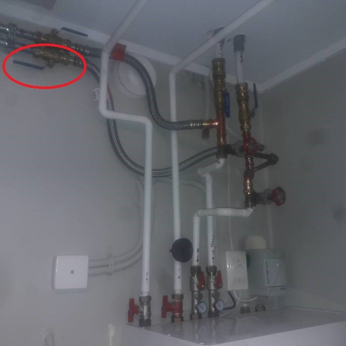

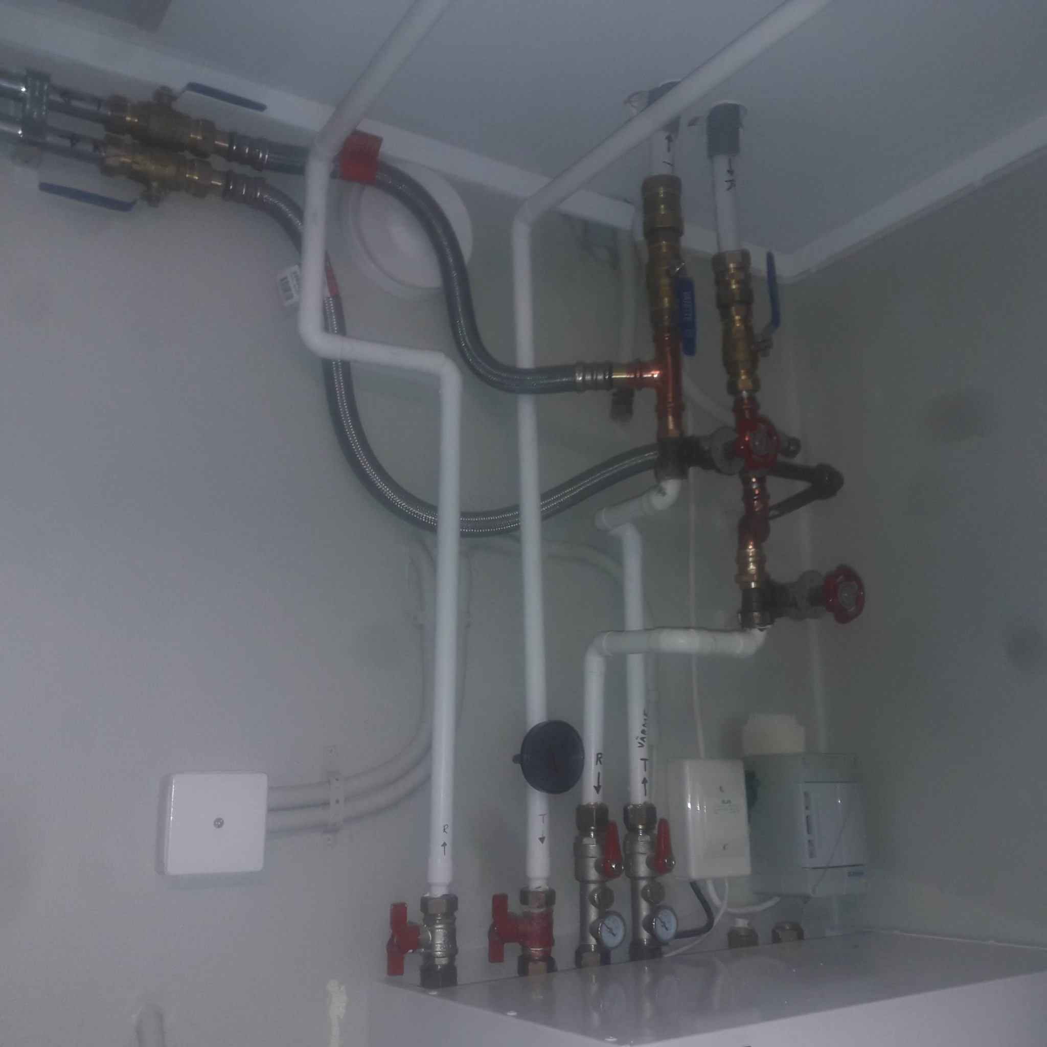

Fortfarande ingen värme i elementen, och kalla rör hela vägen från fjärrvärmecentralen.
På första bilden syns centralen, där de två högra vita rören är värmen. De förgrenas två ggr med hjälp av T-kopplingar så att tre anslutningar har gjorts. Två av dem ger värme och cirkulation (1:a och 2:a våning) men i källaren, det som är flexslangarna och kulventiler längst upp till vänster i bild, fungerar det alltså inte.

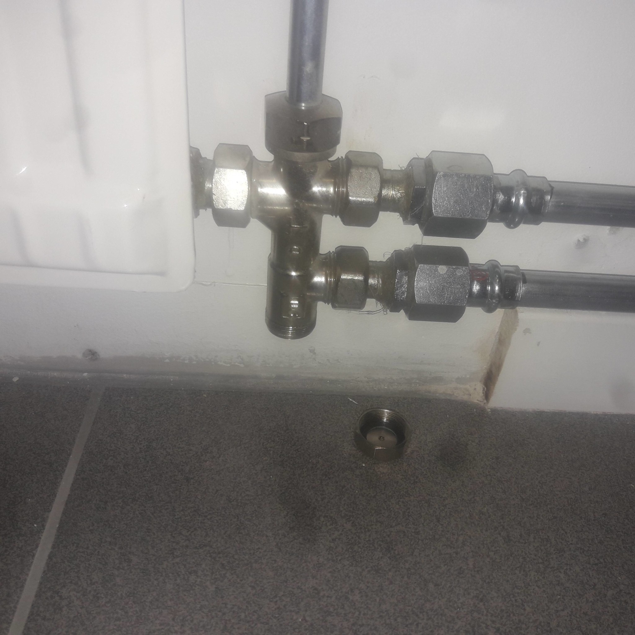

Andra bilden är elementkopplet på en av radiatorerna.
Blev faktiskt lite osäker på om ventilskruven för returen (skruvas underifrån på kopplet längst ner) ska vara inskruvad eller utskruvad, men har nu provat bägge varianterna utan ngn skillnad.
Några fler idéer på förmodad idiotgrej som jag missar i detta?

Tyvärr ingen lösning ännu. Har provat att både skruva in och ut skruven vid returen, men ingen skillnad.
Eftersom jag erhåller ett visst tryck (troligen normalt) när jag öppnar luftskruven så tänker jag att returen kan vara blockad.
Naturligtvis inte så troligt, men tänk om nån lekt med kulventilen och satt handtaget 90° fel.
Vad annars kan vara fel?

Man bör ta bort plastplupparna i änden på stålrören innan man pressar dit kopplingarna... ALLA plupparna! ;-)
Felsökte mer noggrant och insåg att det måste vara stopp på flödessidan mellan centralen och första elementet. Bara att börja kapa isär tills man upptäckte var felet låg.
Ibland är det bara att krypa till korset och känna sig dum, även om detta är "lätt hänt".
