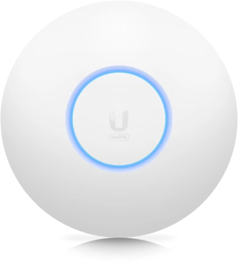

Varför vill du ha en AP i tvättstugan? Surfar du mycket där? Annars är det väl mer lämpligt att sätta en i rummet utanför, efter som du drar sladden genom vinden så kan jag rekommendera att köpa tex en sån här UniFi 6 Lite, rätt diskret:
som du sätter i taket över där kabeln kommer ner, du driver den med fördel med PoE så du slipper strömsladd. kostar ca 1500:- för just denna men finns väl andra billigare märken också, ville mest visa på iden med att ha dem i taket istället.
Ser då ut lite som en något förvuxen brandvarnare. (blå ljuset går att stänga av om det stör)
