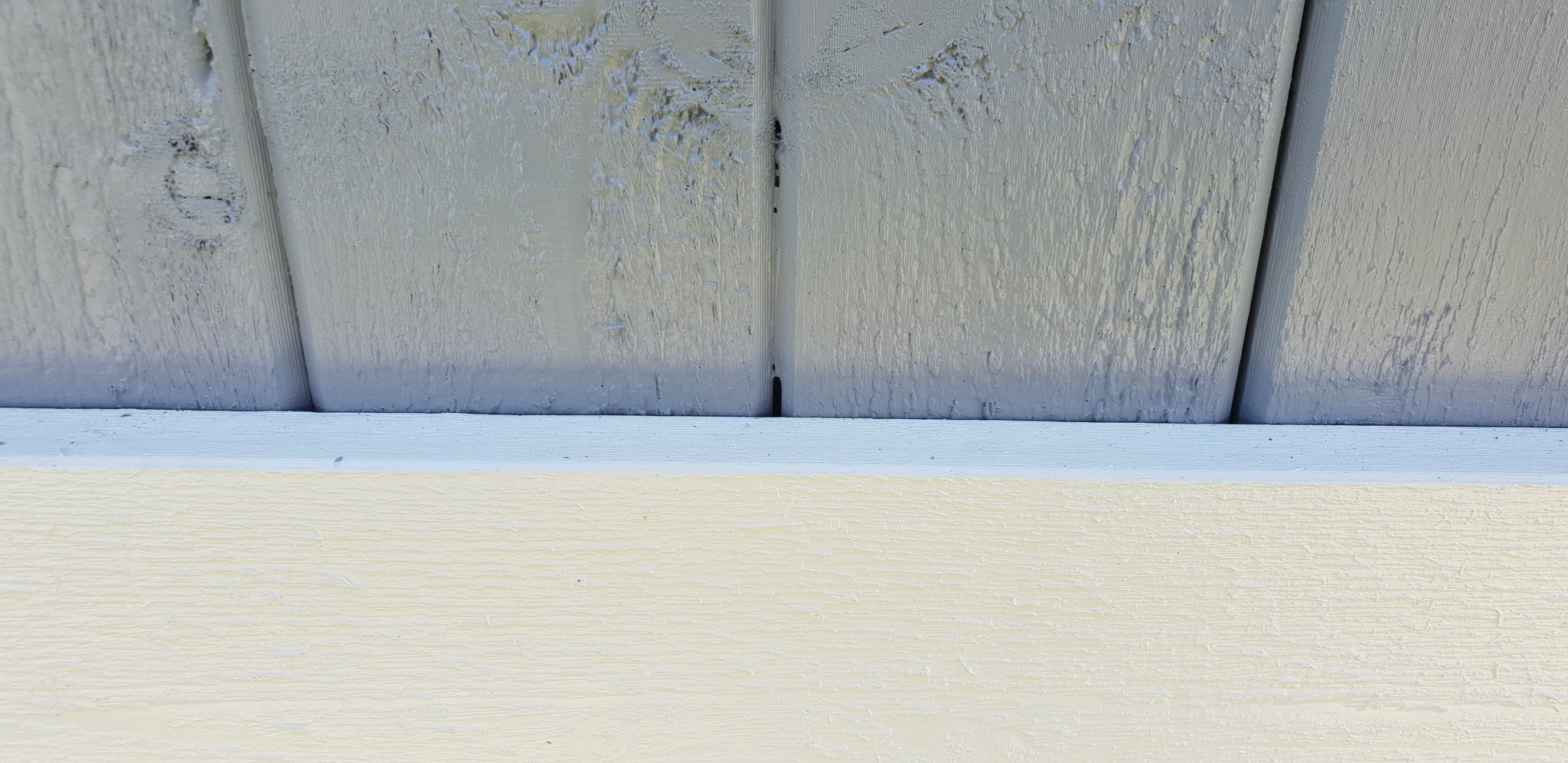

Har precis haft en firma som tilläggsisolerat och satt ny panel samt bytt några fönster.
Allt gick väldigt snabbt och jag upptäckte rätt sent att man inte satt några överbleck över fönster och dörrar.
När jag frågade så sa han att man kan göra så och att det är snyggare (vilket jag förvisso håller med om).
Men frågan är ju hur smart det är att ha så? Det är stående dubbelfasspont och jag inbillar mig att det kommer rinna in vatten bakom fodret i fasningen och sen in i väggen.
Ska man dra en sträng byggfog och måla eller ska man försöka eftermontera överbleck på nåt sätt? Fräsa/såga spår?
Har byggnadsställningen kvar nån vecka till för målning så behöver ta ett beslut snarast hur jag ska gå till väga.
/Eric

Det är inte helt ovanligt att skippa överbleck om fönstren är väl skyddade av en takfot strax över fönstret.
Rätt eller fel kan diskuteras, men i praktiken bör det i sådana fall inte vara något praktiskt problem.
Jag antar att det som rinner där mellan inte kan rinna in i själva väggen, utan droppar ut mellan foder och fasadpanel under fodret.G geschmeck skrev:
Takutsprånget är inte kaxigt. På gavlarna ca 20 cm.
Regn utsätts de ju såklart för. Några sitter mer skyddade än andra.
Vattnet kan ej rinna ut då det är smygar under.. så vattnet stannar nog där inne.
Frågan är ju om det räcker med att dra en fog så vattnet iallafall in kommer in bakom brädan?
Eller om det får bli att montera bleck i fräst spår. Borde väl kunna ta cirkelsågen och ställa lämpligt djup på och sen foga ihop det när man trär i plåten.

Blir mitt problem. På nåt sätt accepterade jag väl hans svar och lösning. Men den diskussionen skippar vi.
Nu är det lösningen jag fokuserar på.
Hittade nån tråd där någon kört med ett överbleck skruvat rakt på panelen. Rikligt med fog/tätmassa bakom så det fyller fasningarna. Blir troligtvis den lösningen. Inte det snyggaste men borde bli funktionellt.
Bör jag bocka kanterna? Vad är funktionen med det?
