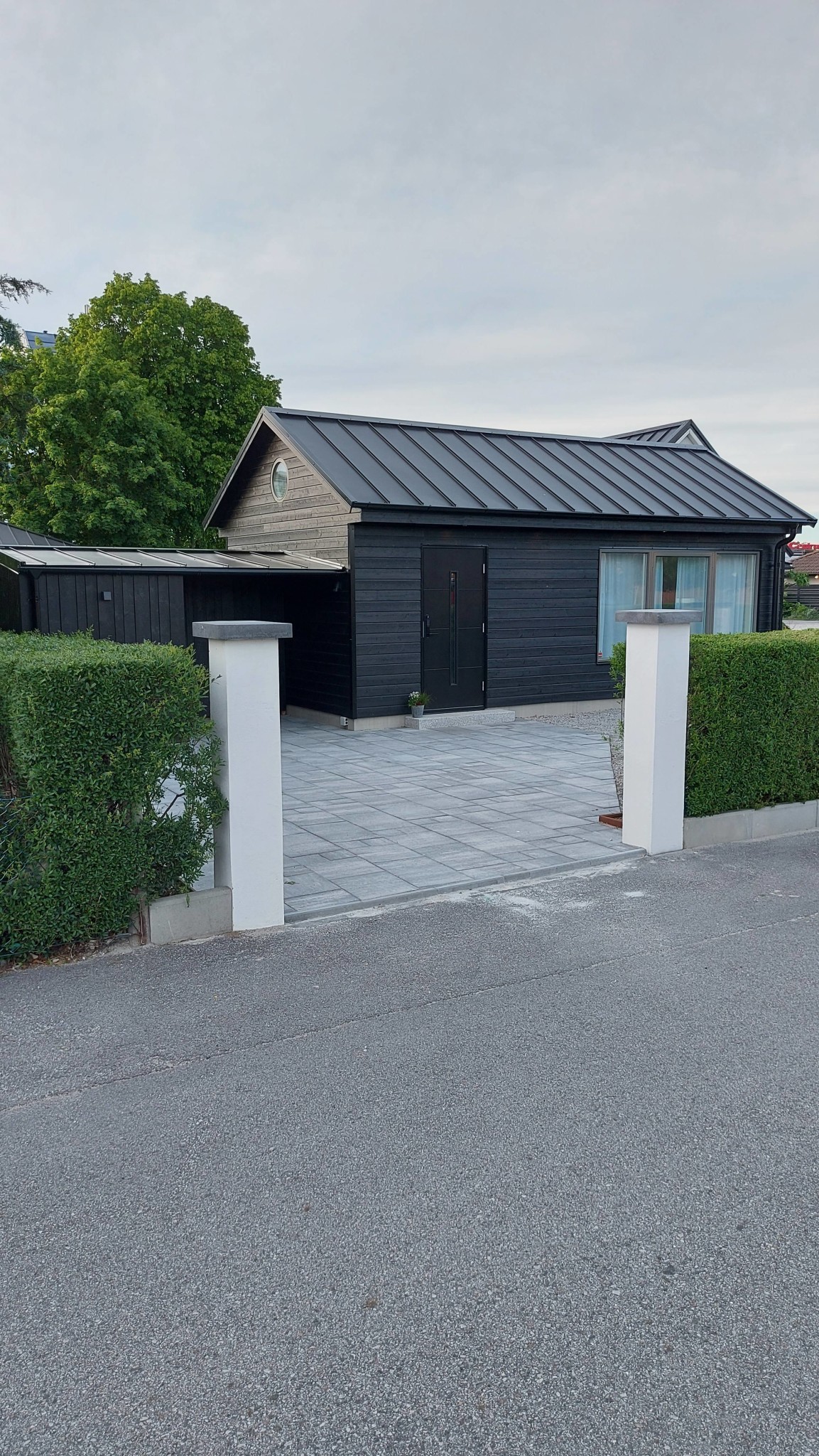

Har själv lagt ca 1000kvm Plannja Trend varav ca hälften på mina egna byggnader. Det mesta ligger på råspånt/papp men ca 300 kvm av dem ligger på bärläkt.
På ena huset har jag solceller, monterat med klämfästen på den stående falsen.
Extremt enkelt att lägga och mycket nöjd. Ett tips är att köpa den lite dyrare varianten med tjockare färg och längre garanti.
Bild på det senaste taket, Attefall.
