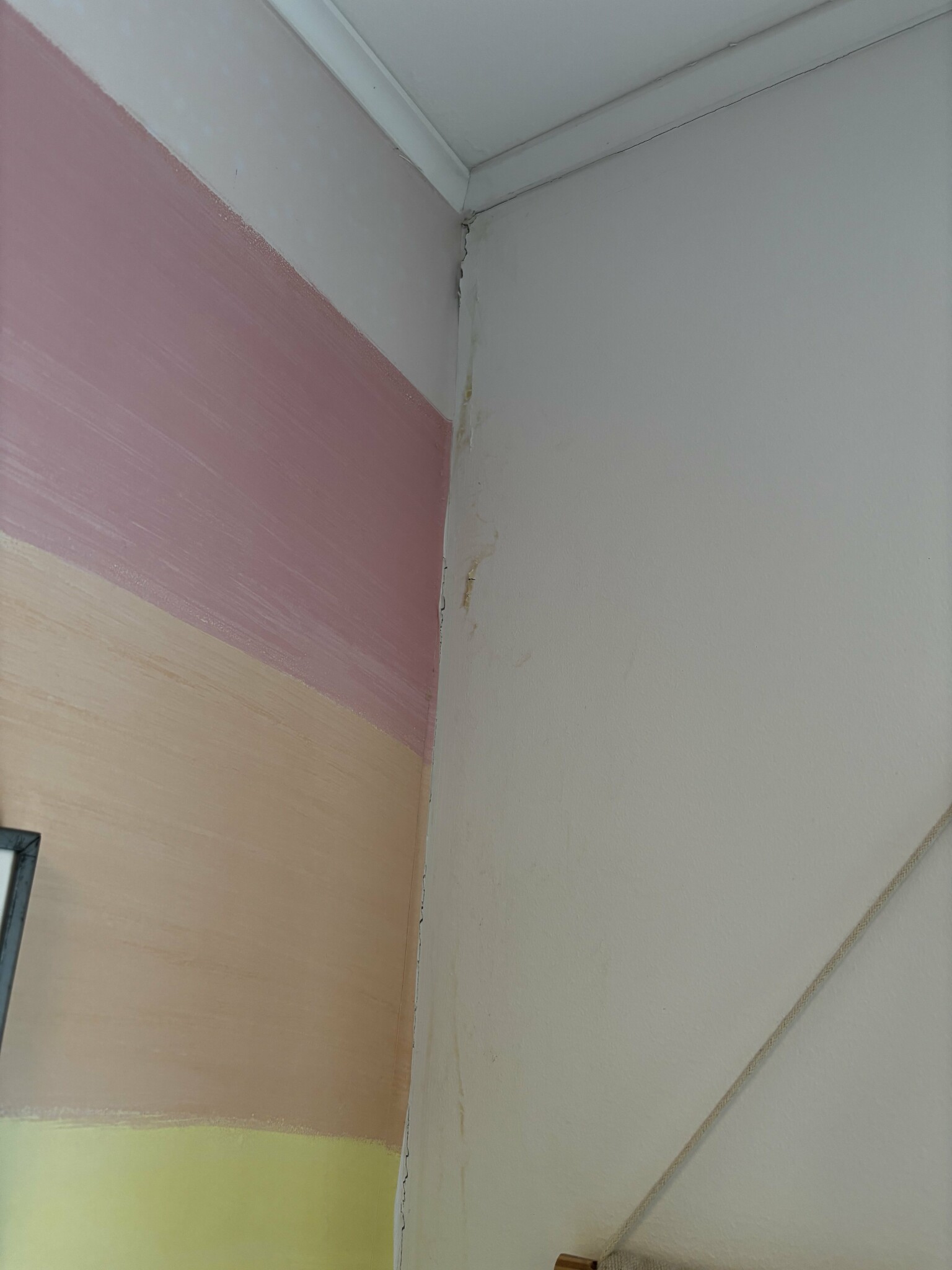

Är på jakt efter ett hus och sambon har fastnat för ett rätt trevligt 1.5 plans hus från runt 2000.
Under visningen upptäckte jag fläckar som enligt säljare är en kombination av sättningar och tapetklister (det gula). Sättningarna köper jag, men inte det gula, i synnerhet där det bubblat upp och spruckit.
Fläckarna är högt upp i hörnet på innervägg mot fasad. Ovanför är det vind utan inspektionsluckor vilket besiktningsmannen anmärkte på, att man bör upprätta detta.
Har varit i kontakt med besiktningsmannen och han kunde inte minnas att dessa fläckar men sa att han kunde fuktmäta.
Min oro är att det kanske kommer vid vissa specifika väderförhållanden, tex kraftig vind och regn i kombination. Det hände en vän till mig, man fuktmätte och allt såg OK ut men det visade sig att allt bakom hade murknat när han öppna upp efter första kraftiga regnet när vatten droppade från väggen.
Vad tycker ni, nöjer man sig med en fuktmätning pga dessa fläckar eller bör det granskas bättre? Hur gör man det bäst i sådana fall?

Nej tyvärr, varken ute eller inifrån. Sidvinden ska ha inspektionslucka men den hade man inte heller öppnat då det var övertapetserat. Den hjälper dock inte i detta fall där fläckarna är mot taket.Hammarskallen skrev:

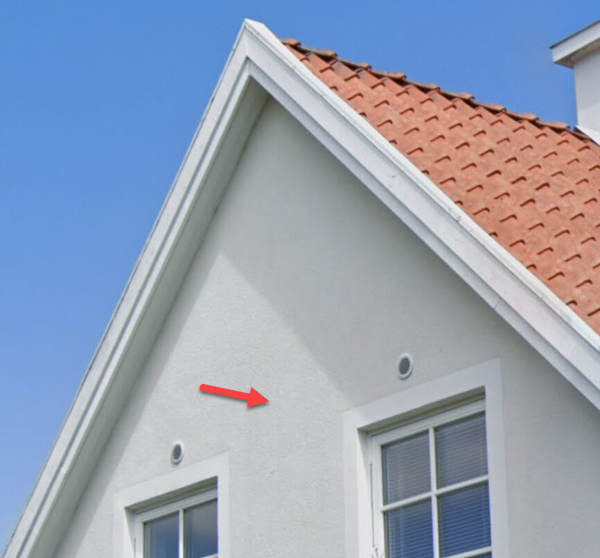

Här en bild från Streetview, pilen visar ungefär var skadan syns inifrån.

Så det är inspektionslucka som är det säkra sättet att undersöka skadan och man ska inte bara nöja sig med fuktmätning?klaskarlsson skrev:

Är inte detta ett hus med den illa beryktade enstegstätade fasaden? Det kan räcka med små sprickor i fasaden av t.ex. en stege för att det ska sugas in fukt som sedan har svårt att torka ut. Kräv att få undersöka noggrannare är mitt råd.
https://www.boverket.se/sv/byggande.../fasadmaterial-ytskikt/risker-enstegstatning/
Det skulle också kunna vara effekt av för dålig ventilation som kondenserat mot yttervägg. Vad är det för ventilation i huset? Frånluftsvärmepump? Är tilluftsventilerna som syns på bilden öppna?
Fanns inga möbler vid visningen och inte heller vid fotograferingen av huset, och inget som säljaren heller har påpekat när vi ifrågasatt fläckarna.Jonatan79 skrev:
Så här skriver besiktningsmannen, man kanske ska trycka på detta och få säljaren till att lösa en sån sak?G g.kraft skrev:
Iakttagelser
Vindsutrymmen är inte åtkomliga för besiktning pga. avsaknad av luckor. Inga skadesignaler eller tecken som tyder på pågående läckage noterades i innertak eller väggar. För en bättre bedömning av utförande och status erfordras upptagande av inspektionsluckor. Lucka till sidovind var fastmålad.
Huset byggdes med enstegstätad fasad men har på senare (2013-2014) gjorts om till tvåstegs.ylven skrev:
[länk]

Något annat som slår mig med den första bilden är att det ser liksom smutsigt ut vid taklisten och så. Antingen mycket luftföroreningar eller mögel pga fuktig inomhusluft som resultat på ev blockerade tilluftsventiler.
