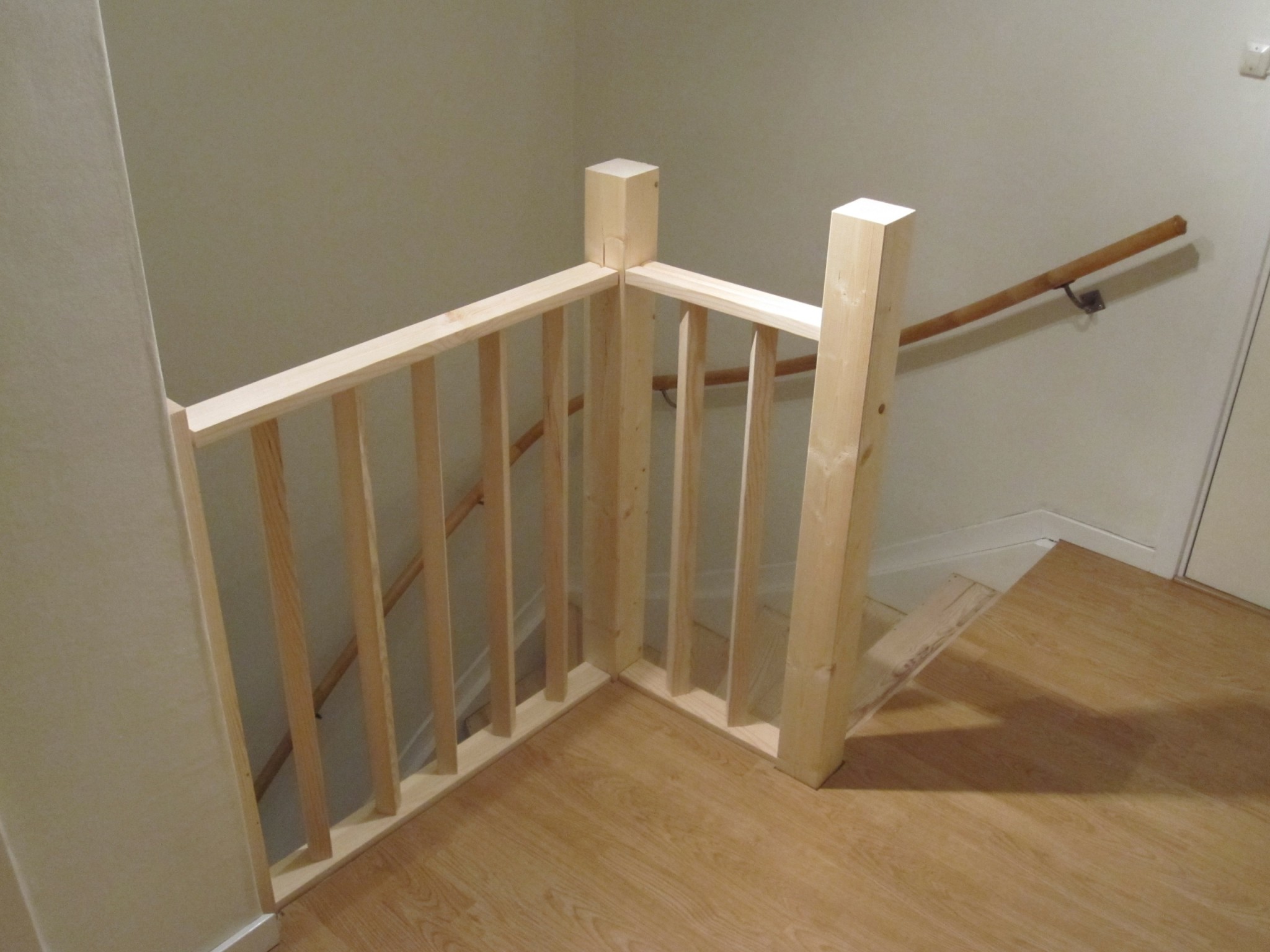

Bästa är om sista stolpen går att skruva i bjälklaget, då blir det väldigt stabilt. Har gjort det på min sista stolpe. Infästningen syns inte på denna bild men jag har samma princip på mitt räcke.
RobynD
Ditt räcke ser iofs inte så långt ut och dessutom har du en vinkel som styvar upp så det borde gå att få stadigt med enklare metoder.

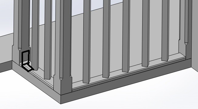

Menar du något sånt här? (se bild)
Räcket är 53 x 94 cm
Jag hade tänkt att sätta ett fönsterbeslag i 90graders hörnet under överliggaren.
Sitter vinkelen på det sättet så gör den ingen nytta. Den måste vridas 90°.
Dessutom blir det inget snyggt att ha vinklar på det sättet.

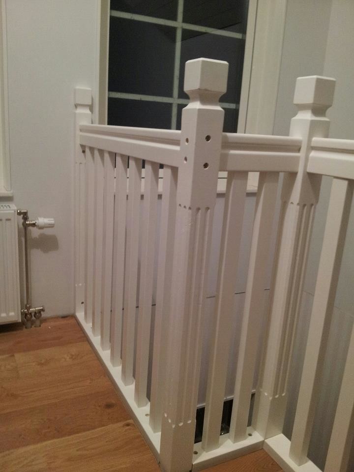

En bild på vårt då jag monterade. Syns kanske inte jättebra, men iallafall...
