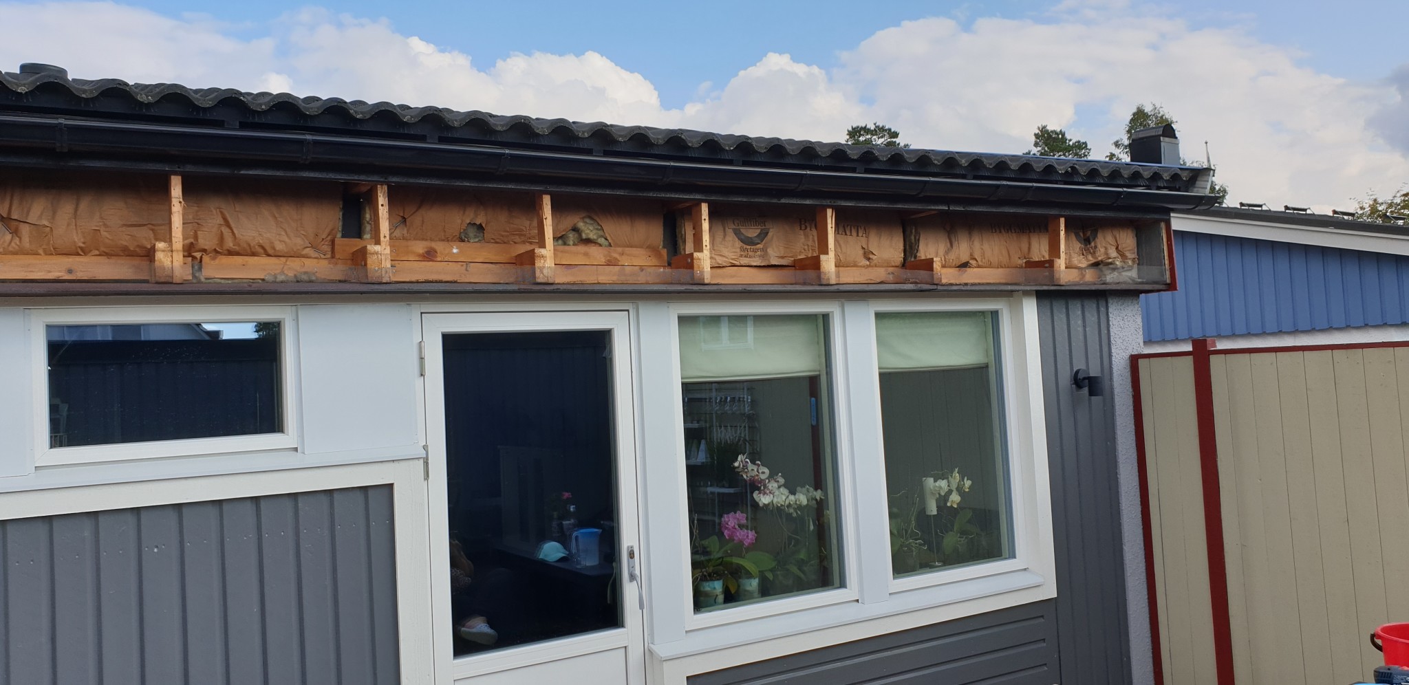

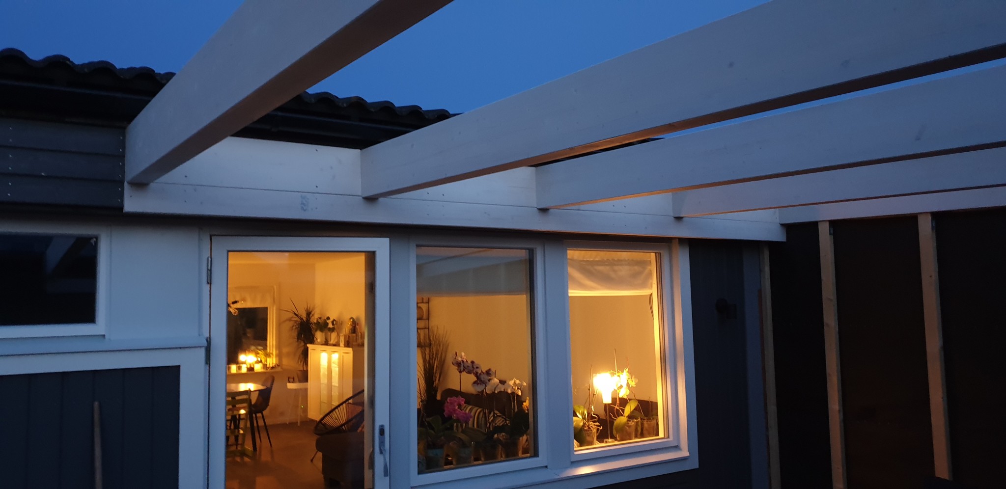

Kan du inte öppna upp och fästa in takbjälkarna innanför?
Jag har under sommaren byggt uterum och hade en liknande situation där jag tog bort panelen och fäste takbalkarna innanför i takstolarna. Allt för att slippa se några fula balkskor. Använde Essve ET-T konstruktionsskruv.
Bifogar några bilder från byggtiden.

Problemet är ju att jag måste upp i den höjden jag har på bilden. Det innebär att jag måste ut ca 80mm från väggen innan jag når fram till balken. Blir inte snyggt.optimum skrev:

Tack. Har inte orkat ta bort panelen och kolla innanför än. Kommer nog göra det i helgen om tiden tillåter. Har enbart kollat med att dra några långa skruvar i panelskarvarna, dvs där det sitter spik. Drog en 100 skruv som drog hela vägen in. Men jag ska absolut ta en titt under. Det är ju lite förutsättningen för det hela.H henrikpalm skrev:Hej!
Bifogar några bilder från byggtiden.[bild] [bild]
