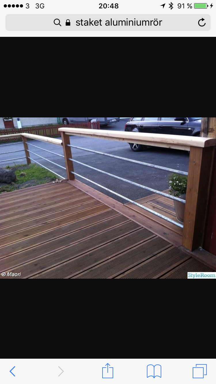

Håller på att bygga trädäck med ett snarlikt räcke som på bilden . 95x95 stolpar med stålrör som ”ribbor”, 95x45 regel som extra stöd för handledare/överliggare 34x145. Undrar dock hur jag får handledaren på plats utan en massa fula skruvhål på ovansidan? Visst, funkar ju att skruva underifrån & genom 45x95 regeln, men problemet är att nästan alla handledare har vridit/slagit sig något vilket gör att jag behöver tvinga ner kortsidan på brädan (fast vet inte hur).
Behöver hjälp/tips på lösning här.
  • Trädäck med stolpar och stålrör som räcke, träregel som stöd för överliggare.
Köp en kombinerad sats med hål- och pluggborr på Clas Ohlsson eller liknande ställe Skruva fast handledaren i försänkta hål och pugga igen hålen. Använd stämjärn och sandpapper för att fina till det efteråt. Använd rostfri skruv (eller mässing) och utelim.
