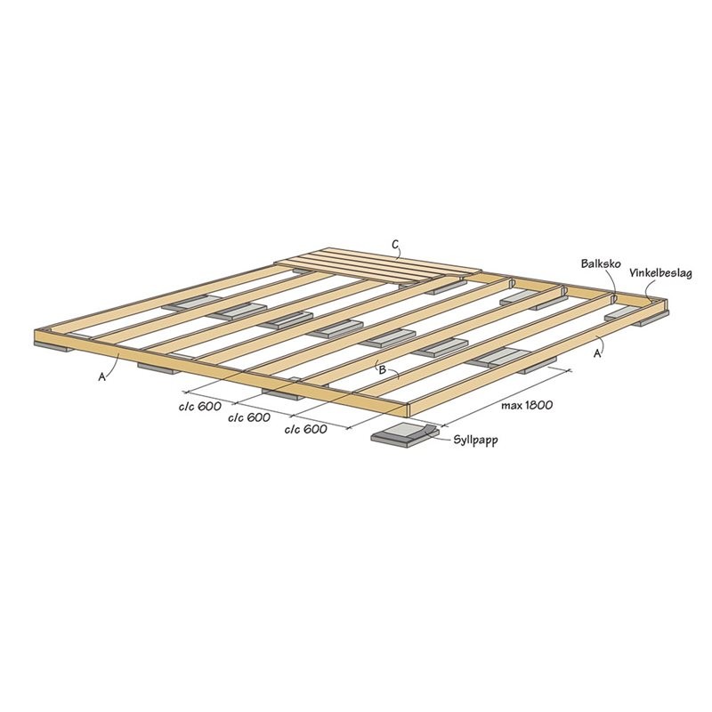

Jag har tänkt bygga ett trädäck på betongplattor. Latmasken vill göra så lite markarbete som möjligt. Typ så här

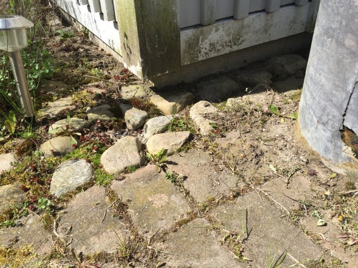

Ena bärlinan har jag tänkt fästa i husgrunden. Det ser ut så här.
Jag tar bort den horisontella brädan från väggen (=foder?) , kortar knutbrädan osv så bärlinan kan ligga dikt an mot betongen. Jag gissar att det bara är att borra & plugga och sen dra i fransk träskruv. Så långt har jag kontroll

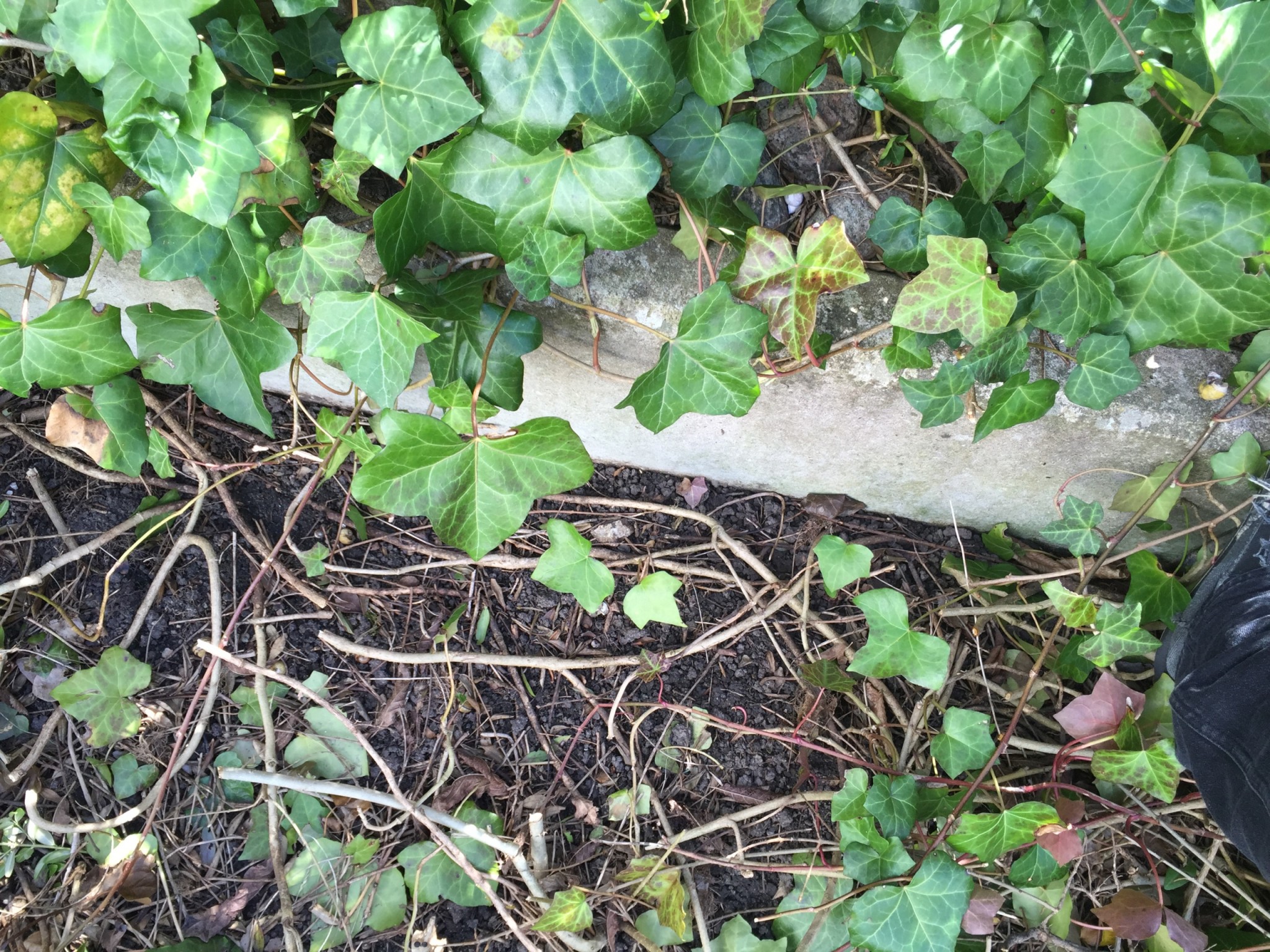

Parallellt med huset, ca 5m bort, går en markmur i betong. Den går ner en knapp dm i marken
Kan jag dra andra bärlinan i muren?
Räcker det att gräva ut runt betongplattorna och lägga sten osv? Helst skulle jag bara vilja lägga ut ogräsduk och sen plattorna direkt på det...

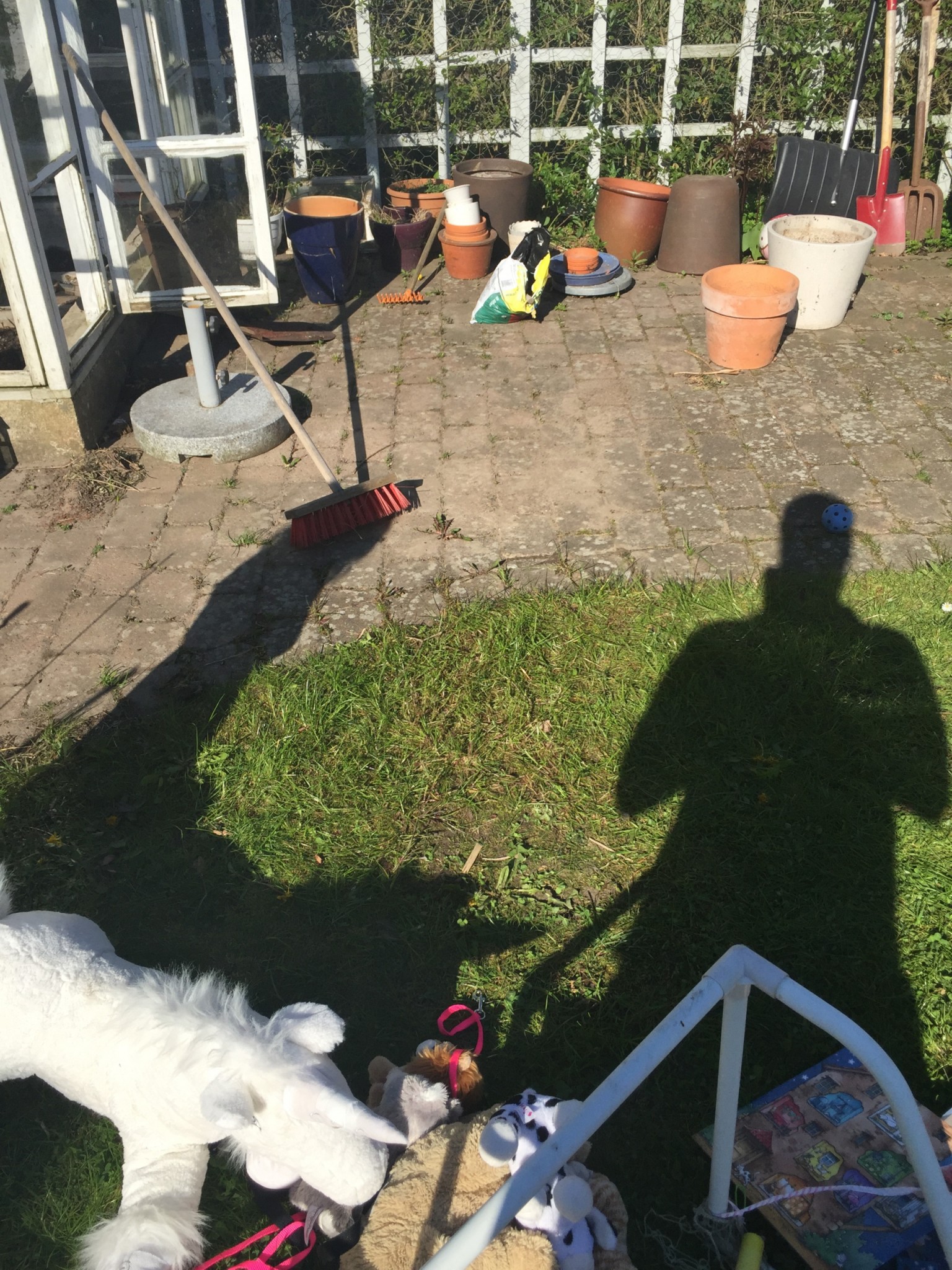

Denna altansektion ska sedan byggas ihop med en sektion som byggs delvis på befintlig stenläggning i anslutning till gräsmattan. Här gissar jag att jag blir tvungen att sätta plint åtminstone för yttersta bärlinan (ca 1-1,2m utanför yttersta stenarna). Stenläggningen ser ut så här
Innersta bärlinan ska sitta mot husgrunden. Kan ni bekräfta att det inte blir problem att sammanfoga de här två altansektionerna? Tanken är ju att de i princip inte ska flyta nånting nånstans. Jag hoppas ni ska säga att jag inte behöver plintar för sektion 2 utan det räcker med infästningen i husgrunden och stenläggningen...

Hej, hade lite svårt att hänga med. Men måste däcket sitta fast i huset? Det är ju låg bygghöjd, 2-3 cement plattor. Om du lägger alltihop på plattor i alla anliggningspunkter blir det ju enkelt att justera ev sättningar (du kilar upp glapp). Istället för plint gräver du ur 2 dec och lägger lite grus/stenkross samt en hög cement plattor. Det blir tillräckligt. Jag är själv förespråkare av plint. men arbetsmängden är stor. Markduk är att rekommendera, så slipper du ogräs.

Reglarna har jag tänkt fästa med balkskor (som första bilden). Ska de också ha samma dimension eller kan jag köra på 45*145 .? Det blir mindre strul runt kullerstenen som ligger längs med huset med lägre. Å andra sidan blir det kanske på marginalen mindre stabilt?

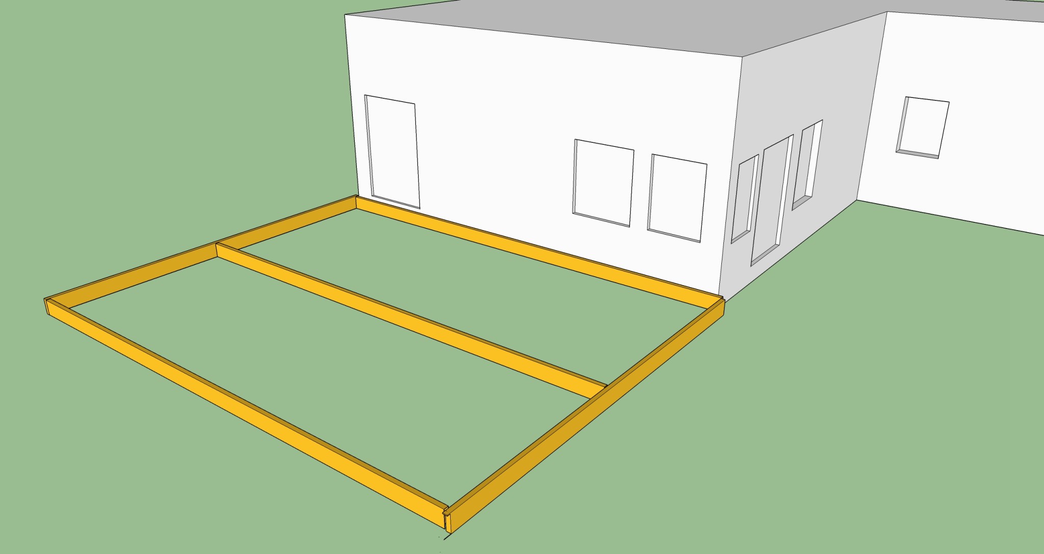

Med risk för att vara övertydlig. Det är alltså så här bärlinorna kommer se ut och det är bara de som jag behöver väga av och ha plattor under? (med reservation för att min skiss är ihopslängd på ett par minuter utan korrekta mått)
Blir det då ca 180cm mellan bärlinorna? Lite tveksamt om du klarar dig med 45x145 som spikreglaer, jag hade nog slängt in en bärlina till. De två bärdorna som fäster samman kortändorna på bärlinorna är egentligen inte nödvändiga det kommer inte vingla något ändå. Men de skadar ju inte och skapar en solid kant som hindrar skräp att komma in under.
så som jag hade tänkt i skissen skulle bärlinan i mitten ligga ca 280cm från de yttre bärlinorna. Jag ändrar mig gärna... Vilken dimension ska jag ha på reglarna tycker ni?
