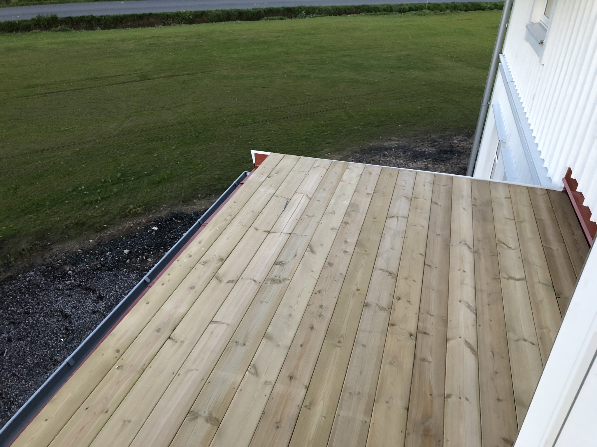

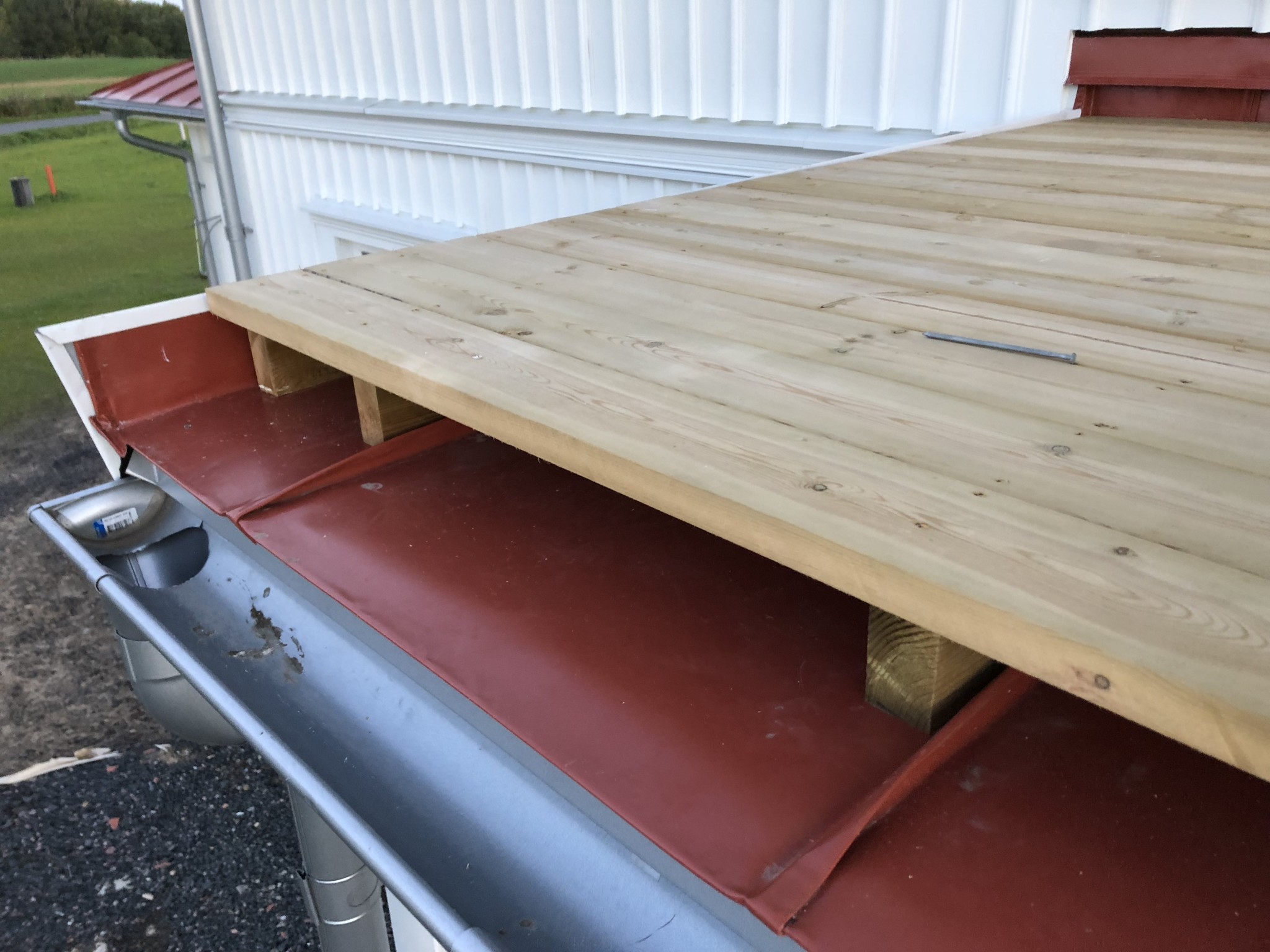

Jag håller på med en balkong och nu ska räcke monteras. Den ligger en bandtäckning i botten och ovanpå ligger ett tralldäck som flyter på plåten.
Räcket görs i vanlig gran (ej tryckimpregnerat då det ska målas) och stolparna som används är limträstolpar 140x140mm. Totalt ska det vara 4 stolpar.
Hur hade ni gjort med infästning av stolparna mot tralldäcket? I och med att stolporna inte är impregnerade så vore det bra att det har har lite distans till trallen för stå emot röta bättre.
Jag har inte hittat några bra beslag för 140mm stolpar, finns det?
Går det alternativt att ställa stolparna på ett icke sugande skiva och snedskruva in i trallen?
Finns det andra smarta lösningar på detta?
/Anders
  • Vy över en nybyggd balkong med ljust tralldäck utan räcke, omgiven av grönt gräs och en vit husvägg.
  • En omonterad balkong med tralldäck och underliggande bandtäckning, utan räcke.
Jag skulle rekommendera dig att såga ur i trallen så du kan skruva stolpen i sidan på en regel. Du tänkte fästa räcke i väggen också?
