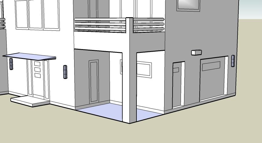

Jag skrev just ett inlägg om att bygga bärande pelare till balkonger av lättbetongblock. Ett angränsande problem jag har gäller infästningen av samma
balkong.
Även där fick jag en halvgalen idé som jag tänkte bolla med er. Problemet, som jag har förstått det, är att om man skall använda samma yttervägg som upplag för både en balkong och ett (gjutet) bjälklag så får man inte plats med någon isolering emellan och därmed skapas en köldbrygga.
Min idé går ut på att man helt enkelt vänder på blocken på den delen av väggen där balkongen skall fästas in så att man får en 500 - 600 mm (beroende på fabrikat) tjock vägg just där istället för 365 mm (eller liknande). Borde det inte bli tillräckligt med plats för upplag för bjälklag, isolering och upplag för balkong då eller?
En alternativ idé till balkongen är att mura fler pelare och lägga lättbetongbalkar emellan dom och använda dom som upplag för balkongen.
Idén är att gjuta balkongbjälklaget som ett samverkansbjälklag, typ Peva 45 eller Combideck, men det kanske finns smartare sätt? Kan man kanske rent utav använda lättbetongbjälklag eller lättbetongbalkar?

Minns inte om Combideck gjuts ända ut till väggens ytmått, för att annars bör du få plats med upplägg för både bjälklaget, isolering, balkongen. Som isolering kan du använda cellplast, även om det finns speciella block för ändamålet.
Jag hänger inte riktigt med på vad du menade med "gjuts ända ut till väggens ytmått". Har du lust att förklara lite mer eller kanske bifoga en skiss?isolde skrev:
