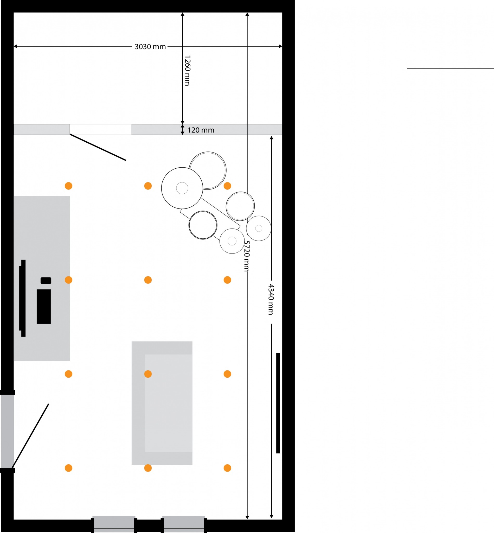

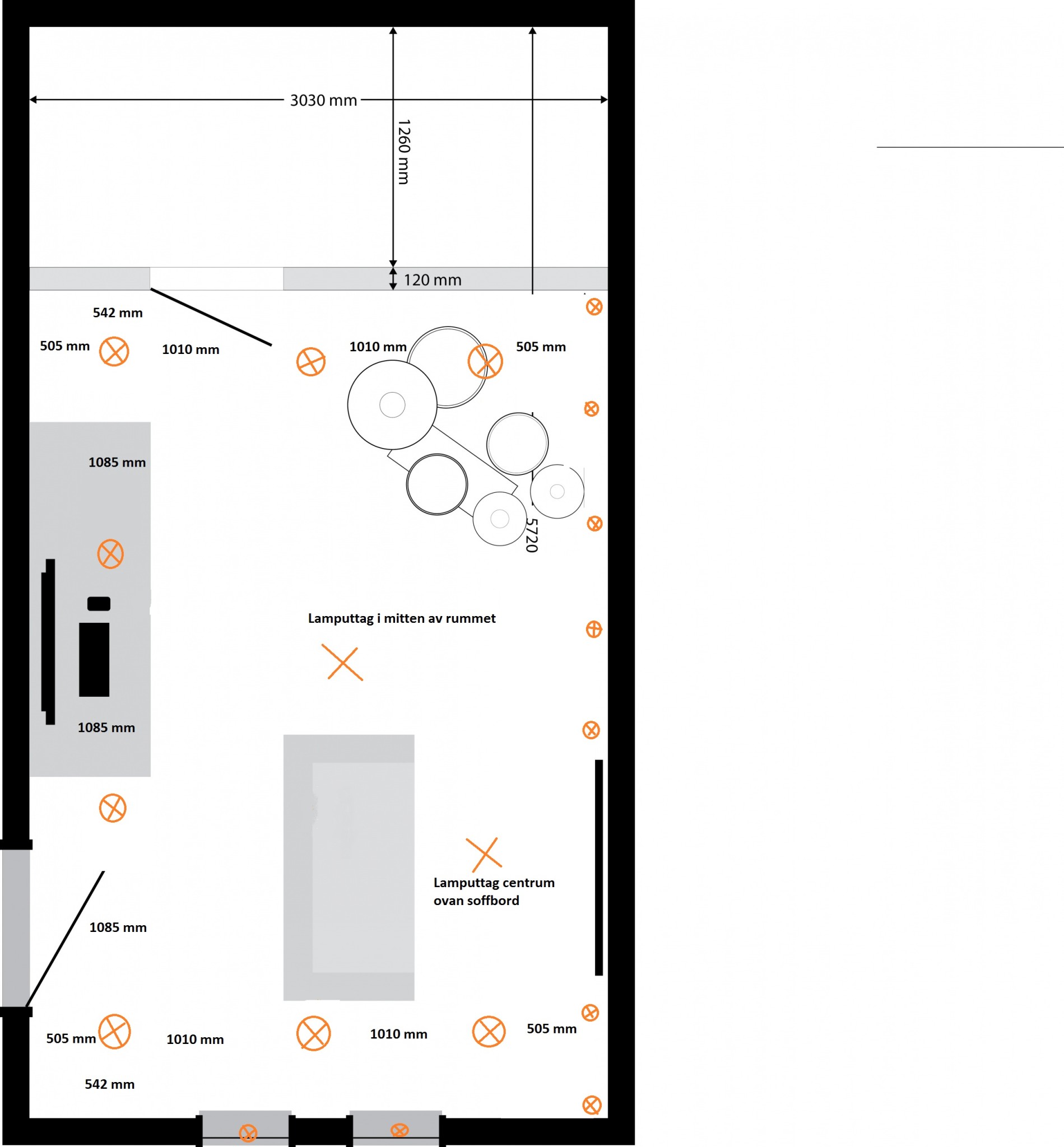

Jag ska bygga om garage till rum och tänkte installera spots i samma veva. Rummet kommer bli 434 x 303 cm. På ritningen som jag sitter med just nu så ser 12 st spots bra ut men hur blir det i verkligeheten? Någon med erfarenhet? Blir det för tajt med 12 spots på 13 kvm? Är det kvalle på spottsen så tänker jag att det kan bli fint ljus i rummet. Dimmerstyrt såklart.
Vad tror ni? Förslag?

Vad är det där runda ringarna för något? Är det ett trumset eller?

Här kommer ett belysningsförslag från mig! Jag har skippat att göra en stjärnhimmel av spottar utan istället gjort en "hästsko" av spottar som följer väggarna, små spottar som skapar släpljus på väggen TV:n sitter på som sedan går att dimra ner och skapa en behaglig upplyst vägg bredvid TV:n för att minska ner kontrasten, samt små spottar i de bägge fönstren och sist, men absolut inte minst - lamputtag i mitten av rummet och över soffbordet för en hängande taklampa.
Eftersom jag inte vet exakt mått på väggytorna på sidan om TV:n så kan jag inte räkna ut "exakt" mått mellan spottarna, men ett lämpligt avstånd är ca. 13 cm från vägg och ca. 45-50 cm emellan.
Förslag på spottar
Stora spottar: http://www.elbutik.se/product.html/a-collection-led-downlight-7walu?category_id=2172
Små spottar, släpljus på vägg: http://www.maxel.se/Vega-1-stallbar-3000K-vit-12c2b0-2819/article
Små spottar i fönstersmygar: http://www.maxel.se/Vega-1-fast-3000K-vit-12c2b0-2810/article
Armaturer för gissningsvis 8 000 kr
//Patrik

Tack Patrik!
Gillar ditt förslag skarpt! Hade inte tänk i de banorna alls. Släpljus på vägg är ju väldigt snyggt med rätt spots.
Japp, det är ett trumset. Planen med detta rum är att det ska bli mitt kryp in och bli musik rum. Där jag kommer spela in digitalt vid dator (arbetsytan till vänster på ritning) men även köra live med akustiska instrument; trumset, piano, gitarr.
TV hörnan uteblir nog dock. Hade tänkt att det skulle bli TV rum också med eventuell konsol-spelenhet men inser att jag måste få in pianot nånstans.
Tack, ska fundera vidare!
/J
