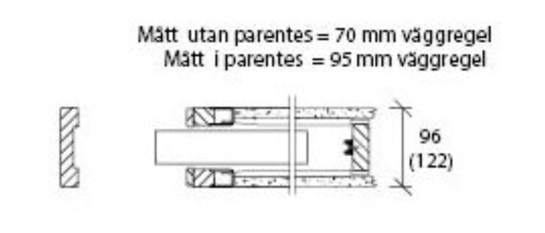

Vi ska sätta upp en helt ny vägg för att dela av ett rum. Vi tänker oss att ha en dörröppning i väggen med infälld parskjutdörr 80+80. Det innebär i vårt fall att en mycket stor del av väggen kommer upptas av en inbyggnadskarm (blir ju drygt 4*80cm)
Det finns t.ex. swedoor inbyggnadskarm för 70 och 95mm väggregel
(t.ex. https://www.byggshop.se/bygg/dorrar...dorrskarm-swedoor-enkelgips/p-1223315-1223334)
Vad jag kan uttolka av ritningar jag sett så monterar man in skjutdörren på samma vis för båda regel-dimensionerna, men då borde det ju bli massa luft runt dörrbladet i 95mm-versionen. (40mm dörr i ett betydligt djupare hålrum). Och förstås ännu större hålrum när dörrarna är utdragna
Har jag missförstått något tro? Om det enda som tillkommer med 95mm regel är stora hålrum så kanske jag borde satsa på 70mm vägg (väggen är som sagt inte byggd än). Eller finns det någon fördel med 95mm regeldimension som jag missat?

Hej! Det stämmer att det blir lite mer tomrum i väggen om man har kassett för 95 mm regel än om man har en för 70 mm.
Det är oftast fullt tillräckligt med 70 mm reglar för en innervägg så det är mest om det redan finns en vägg som man ska anpassa till som man vill ha kassetten för 95 mm regel.
Det som du ska tänka på när du beställer kassetten är om du vill ha enkelt eller dubbelt skivmaterial. Om man vill ha dubbelgips eller OSB+gips så kommer karmsektionen att vara lite bredare för att ge plats för det. Med dubbelgips så får du bättre ljuddämpning än om du har en skiva och gips + OSB ger ett mellanläge för ljuddämpning men gör det lättare att skruva upp saker på väggen.
Med en skjutdörr så har man generellt sämre ljuddämpning än med "vanlig" dörr så det kan vara mindre viktigt men inte alltid.
Vi ville ha så tunn vägg som möjligt men ändå ha OSB + gips så vi har en kassett för 70 mm regel och den har totalt blivit 122 mm (eller däromkring). Hade vi kört kassett för 95 mm regel hade det landat på 147 mm vägg vilket hade blivit problem för oss då vi har en stålstolpe och en dörröppning att ta hänsyn till.

Då blir det nog 70-reglar då.
Ett fånigt problem är att swedoors 17.3*21 inbyggnadskarm bara är lagervara för 95mm, lång levtid för 70mm.
Min 'listiga' ide är då istället att välja 2 st 9*21 inbyggnadskarmar och sätta dom mot varandra (och såklart inte sätta någon karmdel i mitten av öppningen). Enligt mått-tabellen så är karmyttermåttet 1713mm för dubbeldörren, medan 2 enkeldörrar blir 2*886=1772mm. Det verkar ju som en rimlig skillnad med tanke på att man inte ska ha något i mitten av dörröppningen. Jag misstänker ju att om man köper en dubbel inbyggnadskarm får man i princip samma delar som för 2 enkelkarmar minus de 2 'motsatta karmgavlarna'
För mig verkar det oproblematiskt, man skaffar 2 pocket-karmar och sätter mitt emot varandra, låter bli att använda de två överblivna 'motsatta karmgavlarna' och får ev justera/kapa listen ovanför dörröppningen en aning så det blir rätt bredd. Swedoor verkar tro det funkar men vågar ju inte lova ngt
Ser du något problem med denna habrovink?
Som du skriver så kommer du få en skarv på överstycket men i övrigt ser jag inga större problem med det. Du kommer att få hantera infästning av överstycket uppåt såklart men det skulle kunna lösas med en bit trä som skruvas från utsidan så att de linjerar osv
Då kan du även hantera övermåttet genom att kapa bort lite när du skarvar dem - jag skulle nog sätta plugg, domino eller kex i skarven för att de ska fortsätta att linjera över tid.

Ja, jag menar att du behöver kapa till överstycket för att få en snygg skarv. Om du tittar på en monteringsanvisning för en pardörr (https://www.swedoor.se/getmedia/2b3...LIDING_INBUILT_96-122_SE_DK_NO_FI_03.pdf.aspx) så ser du att överstycket kommer i två delar och att de sätter en skarvplåt på ovansidan karmöverstycket för att det ska linjera. Den här tillverkaren har även ett angivet mått som man ska kapa det ENA överstycket för att skapa en dubbeldörr.
Det är också för att dörrarna ska mötas
När det gäller den tillverkare som jag länkat till (och som är samma som vi använt senast här hemma) så sitter inga skruvar uppåt, bara åt sidorna. Jag kan inte se i deras anvisning att de ändrar på det när det är "dubbelmontage".

Ja, det är mest karmstycken och anslag som är bredare men kan de ta en merkostnad så gör de det.
En gipsskiva är 13 mm tjock så sätter du enkelgips på delar av väggen och dubbelgips på en annan del så får du en nivåskillnad som måste hanteras. Antingen genom att lägga remsor av något 13 mm tjockt på reglarna där du har enkelgips eller olika tjocka reglar (dvs kapa bort av en regel där du vill ha dubbelgips)
Vet inte om det är "värt" stöket med det med tanke på vad gipsskivr kostar. Om det inte är extremt viktigt att spara de där millimetrarna i bredd någonstans så skulle jag inte krångla med olika uppbyggnad.
Skillnad förstås om det är olika väggar - då kan man välja hur man vill göra. Vi har genomgående valt OSB + enkelgips för att få lätt att skruva upp saker på väggarna (OSB) och slät yta (gips).
