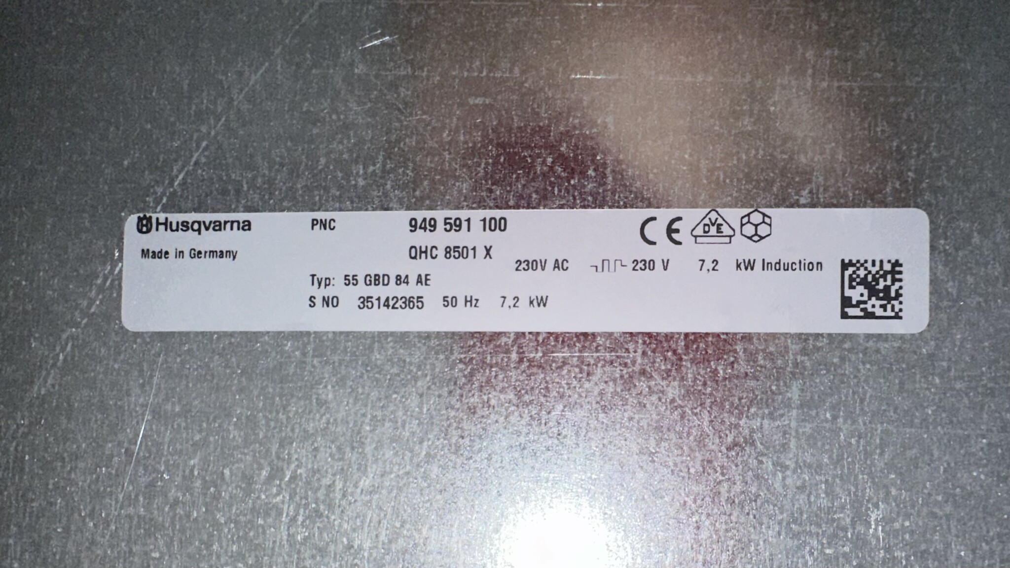

K Ken skrev:
Vad är PNC?
produktnummer som talar om vad du har för häll
finns på undersidan
K
finns på undersidan
Lyckades ta en bild på undersidan
  • Etikett på undersidan av en Husqvarna-apparat med modellnummer och teknisk information.
kul grej från AEG i tyskland 2003
fans bara tre reservdelar till denna inga kvar
glaset
tochen
och resten
Ken
K
glaset
tochen
och resten
Ganska bra ändå efter 20 år...
Skall labba lite med den, är ingen slit och slängmännniska, försöker laga allt som går sönder. Lyckas ofta.
Annars får jag väl köpa en ny. Tack för bra svar!
