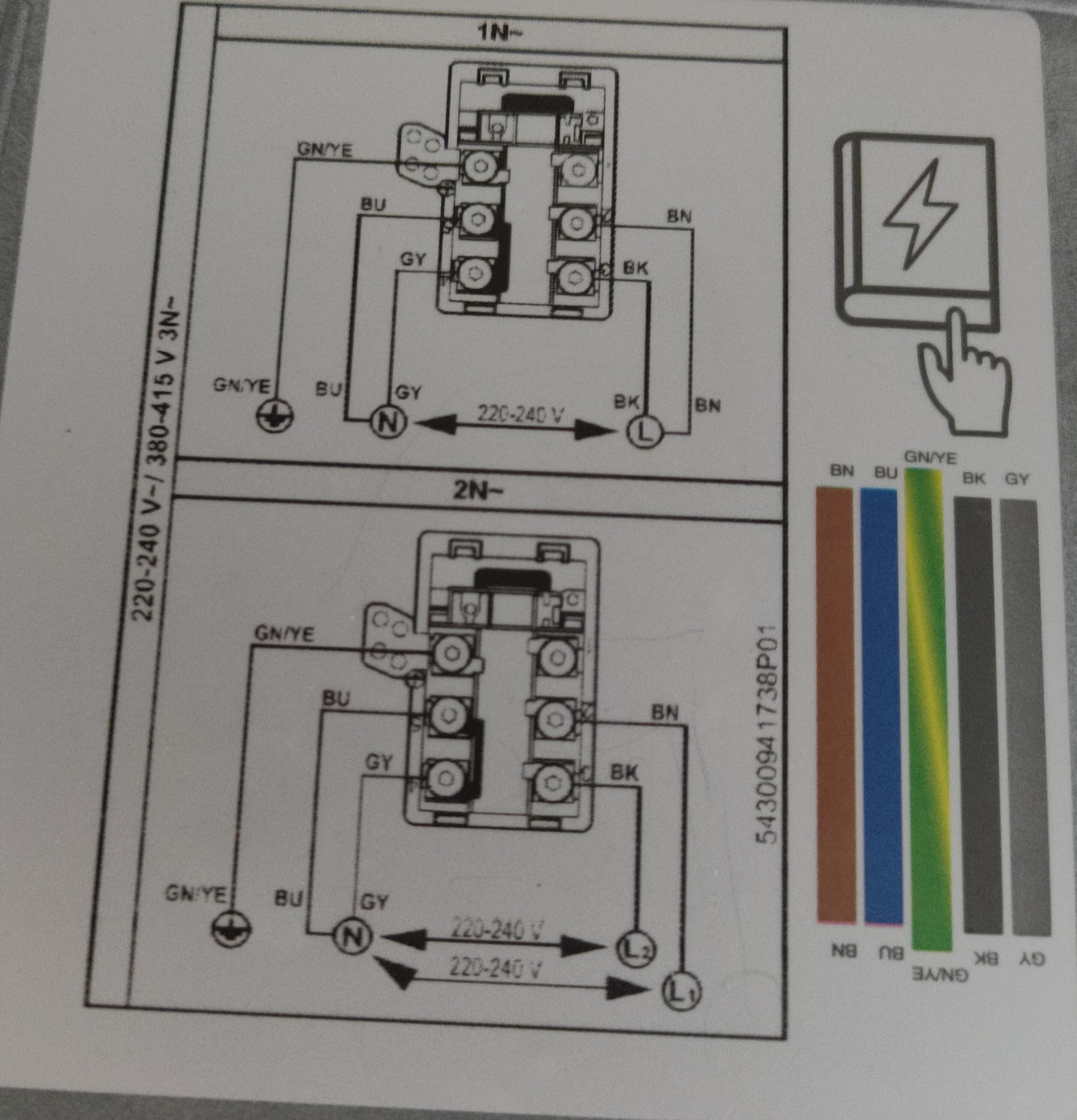

Vi har en induktionshäll från Bosch som inte klarar av mer än två plattor åt gången. När den tredje-fjärde plattan sätts på så tappar den effekt och börjar låta.. Är kopplat rätt.
Bosch kundtjänst påstår att det är så den funkar, dvs man kan inte ha mer än två plattor på åt gången.
Kan detta stämma?
  • Typskylt för Bosch induktionshäll med modellinformation och tekniska specifikationer.
  • Elanslutningsschema för induktionshäll som visar 1N- och 2N-anslutningar med färgkodade kablar.

Är den kopplad med en eller två faser?

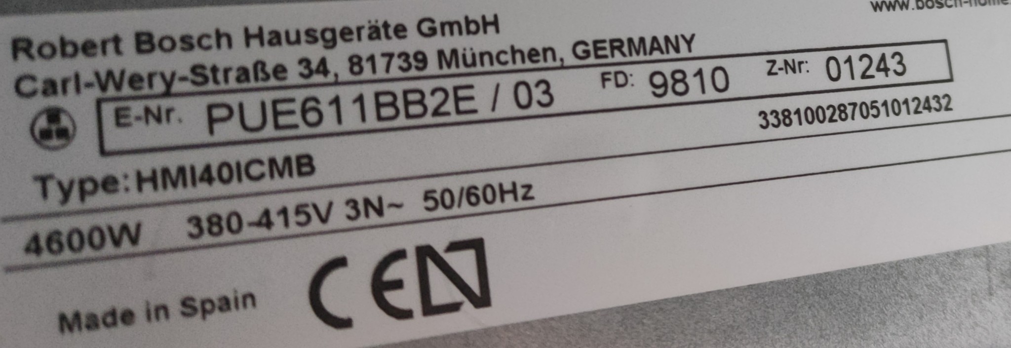

På översta bilden kan man läsa 4600W. Det tycker jag låter lite klent. Letar själv ny häll nu, och det verkar inte ovanligt med över 7000W.
Med andra ord, så kanske det stämmer på din häll, men inte för hällar i allmänhet

Det lät inte imponerande. Den tycks vara tänkt för enfas.

Två faser om jag minns rätt. Ser man på, kan vara det då. Förstår inte varför man ens tillverkar en häll med fyra plattor när endast två fungerar åt gången...

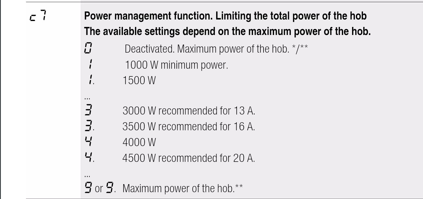

Det kan finnas ett power management system för att begränsa maxeffekt passande aktuell gruppsäkring.
Skärmbild av strömförvaltningsinställningar för en spishäll med rekommenderad effekt beroende på säkring.
Tack hittade det också, var lite knepigt att få in inställningen men ska försöka mig på det igen. Vad bör inställningen vara på?
Det är normalt på lägre effekt.

Detta är uppenbarligen inte en riktig häll då märkeffekten är angiven till 4.6 kW. Det man kan tycka är märkligt är varför den då går att koppla in på två faser. En häll med normal effekt ska ha en märkeffekt på runt 7 kW. Självklart skriver de i produktreklamen att den går att använda med alla zoner samtidigt, för det gör den ju, fast med reducerad effekt...

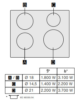

Så här ser effektfördelningen ut vid max effekt (9) och boost. Om man summera effekten i vänstra kolumnen så kommer man över 4.6 kW.... Så det finns uppenbart en risk att den börjar effektreglera när den tredje kokzonen startas.
Diagram som visar effektfördelning på en 4-zons häll med specifikationer och watt-tal per zon.

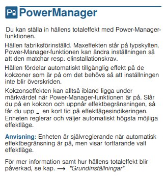

Om så är fallet bör man enligt denna text kunna se. Gör du det eller indikerar inte hällen nånting alls?
Instruktioner för inställning av maxeffekt på kökshäll med PowerManager-funktionen.
9 max effekt. Det bör också vara grundinställningen från fabrik. Men kolla det ändå.
