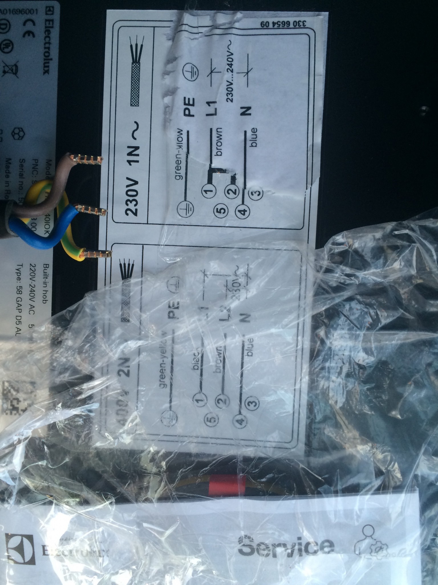

Blir inte riktigt klok på instruktionen till denna induktionshäll. Har trefas (inkl. nolla) draget till köket. Hällen verkar klara sig med enfas 230 V men kan även kopplas trefas. Problemet är att installationskabeln till spisen bara har tre ledare så 230-installation bör vara enda alternativet?
Förstår inte vad instruktionen enligt bilden betyder - ska bara en av faserna användas och kopplas på brun medan nollan och jord kopplas som vanligt? Dvs vanlig enfas 230 V? Säkringen är för övrigt naturligtvis 16 A.

Nej INTE 3-fas
Hällen kan kopplas som 1-fas eller 2-fas. och INTE 3-fas
För att koppla som enfas: (Övre delen av schemat)
Fas = Plint 1 och byglas till 2
Nolla = Plint 4
Jord = symbolen med "spade"
För att koppla 2-fas: (Nedre delen av schemat)
Fas 1 = Plint 1
Fas 2 = Plint 2
Nolla = Plint 4
Jord = Symbolen med "spade"
Att koppla den som 2-fas är att föredra.
Använd dom 2 faserna som inte ugnen använder.
Om du kopplar den som 1-fas behöver du en större säkring. Trloigtvis 20A.

Alldeles korrekt!
Svart och brun byglad till enbart brun vid 230V, jord som alltid grön/gul, nollan blå som vanligt!
Vid 400V tas blecket mellan svart och brun bort men då behövs en annan matning, en ledare till med svart!
Svart dras då till 1 som utan blecket ger att brun dras till 2, blå till 4 och jord till jord!

Om du kopplar den enfas 16A kommer du inte kunna använda alla zoner på hög effekt samtidigt. Beroende på hur du använder den kan det funka, men det kan också bli många återtällningar av säkringarna. Max effekten är 7,9kW
och enfasig 16 klarar bara 3,8 så det kan bli lite jobbigt.

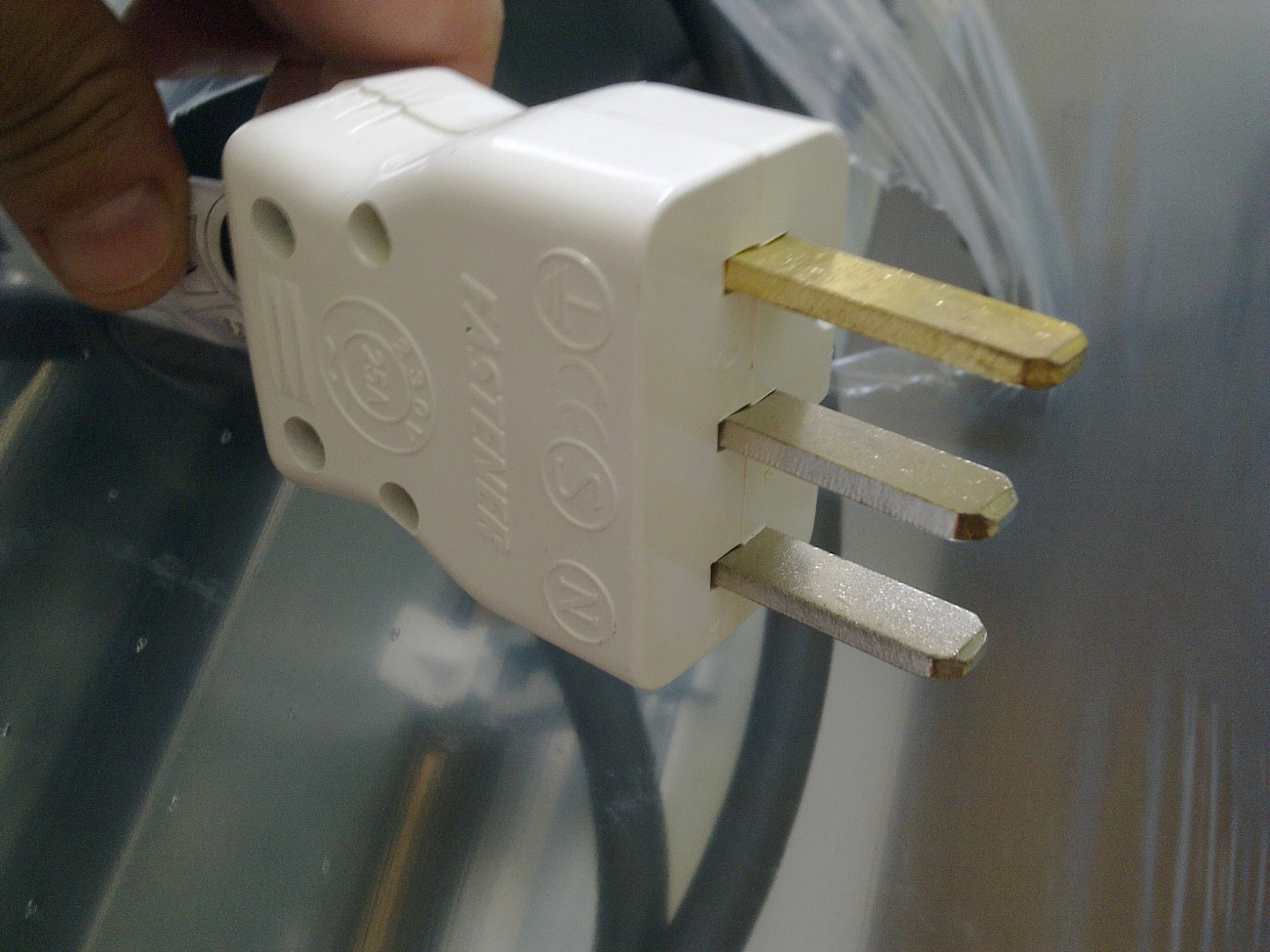

Det är inte säkert att det räcker att hålla sig borta från norska gränsen. En kompis till mig köpte en spishäll på Elgiganten i Södertälje som hade enfaskabel på sig. Där satt det även en etikett på kabeln som meddelade att kabeln måste bytas om hällen inte skulle användas i Norge.
Häll med den kontakten på säljs även i sydöstra Sverige.
Den kontakten & tillhörande uttag finns att köpa i tex varje classebutik http://m.clasohlson.com/se/Stickpropp-för-spis-230-V/36-3099
http://m.clasohlson.com/se/Vägguttag-för-spis-230-V/36-3100
Det finns många lägenheter runt om i landet som bara är enfasmatade.
