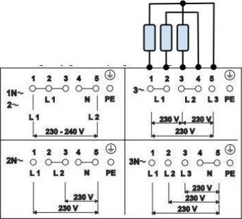

Okay, så jag måste få framdragen en nolla, när detta är gjort har jag full 3 fas. Efter som det tydligen inte finns 3 fas induktionshällar(enligt er) så är det 230v som gäller men då en variant där det går att koppla in 2 faser. Den sista fasen används till ugnen som kommer sitta strax nedanför induktionshällen.
Jag måste därmed titta närmare på induktionshällarna och då leta upp någon som kan köras på 2 faser istället för endast 1(230 v)?
Helt rätt så ... :)
Hällen ska ha ett kopplingsalternativ som det som är märkt 2N**~
Och passa dig för en häll med endast inkoppling enligt 1N~

Nej, du måste ha nollan. Du kommer inte hitta en häll som enbart använder 2 eller 3 faser utan nolla. Du måste även ha nollan till ugnen.

Det är för att din spis går på 400V. Egentligen är det väl inte så att utvecklingen gått framåt utan det är snarare så att produkterna anpassas för att passa så många marknader som möjligt. Det är ju inte så vanligt med 3-fas anläggningar i resten av världen. Därav tillverkar man produkter som går på 230V.

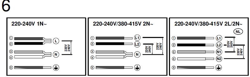

Mikael_L
Om jag nu inte fick tag i fel inkopplingsanvisning.. ;) . så vill den hällen gärna ha två faser + nolla, för full effekt.
Kopplas in såsom mitten-alternativet hos dig.
Och skulle du haft enfasmatning med 20A säkring till nuvarande spis skulle inkoppling enl alt 1 vara rätt.

två faser och en nolla ja!
varför?
jo att för att en induktionsmodul kan betjäna som mest två zoner.
dvs en fas per induktionsmodul.
