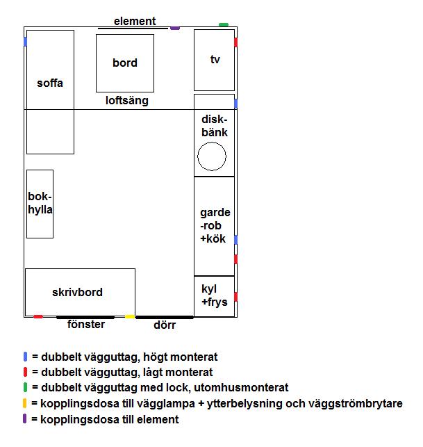

Håller just nu på att kolla lite på elen till friggeboden.
Till att börja med, jag är ganska dålig på el! Som tur är hjälper min mosters man mig.
Drar in huvudkabel från elskåp igenom golvet och upp till en central på väggen med jordfelsbrytare och huvudbrytare och automatsäkringar.
Har gjort ett litet "elschema" eller rättare sagt skiss på hur jag tänkt mig allt:
Det blir alltså dubbla uttag för:
kyl&frys
micro&spisfläkt
spis&diskbänkslampa
diskbänksuttag för t.ex. brödrost, kaffebryggare osv.
tv + extra, t.ex. dammsugare.
nattduksbordsuttag för ex. väckarklocka osv. (ovanför soffan/sängen).
skrivbordsuttag för skrivbordslampa osv.
TOTALT: 7st dubbla vägguttag.
Sedan har jag tänkt mig ett utomhusmonterat dubbelt uttag med lock, på baksidan av huset.
Värmekälla blir ett permanent inkopplat oljefyllt element med kopplingsdosa.
Som belysning har jag tänkt mig en vägglampa permanent inkopplad med kopplingsdosa till en dubbel väggströmbrytare som dessutom går till utomhusbelysningen i form av en "lyktstolpe".
Dessutom har jag tänkt mig en utvändig rörelsesensor som tänder lyktstolpen om man rör sig i närheten.
Utöver det, funderar jag på att sätta en invändig vägginbyggd rörelsesensor och koppla till larm.
Jag kan inte komma på att jag behöver något mer just nu, jag kommer antagligen få använda förgreningsdosa vid skrivbordet bl.a. men det fungerar.
Jag tänkte dra enkelledad FK3G1,5 kabel i Luboflexrör, typ sådan här:
http://www.jula.se/e-Sales/esa/defau...ID%40EQ=400454
Det är vad jag förstått bara mellan dubbla väggströmbrytaren och lampornas kopplingsdosa man behöver 4-ledare?
Hur man kopplar in rörelsevakterna vet jag inte heller.
Kom med frågor, förslag eller tips ang. elen, tycker ni jag glömt något?
MVH Patrik

Ingen fyrledare,du behöver bara tre-ledare till strömställaren fas in och två tändtrådar ut. Men du får inte använda skyddsjord till detta om du använder färdigdragen flexslang Jag tycker du ska satsa på att dra fram för takbelysning. Viktigt att tänka på är att fördela dessa förbrukare jämt på alla faser så man får jämnlast på l1 l2 l3.

Fnularn, menar du alltså att man inte kan använda färdigdragen kabel eftersom en tråd är grön/gul = jord?
Ska fundera lite över taklampa, jag är lite smått tveksam till om det behövs eftersom jag tänkt ha ev. nån lampa under sängen över bordet där och den kan jag köra stickpropp.
Antagligen även skrivbordslampa, och även diskbänkslampa, det blir ganska mycket lyse för en liten friggebod?
Förklara gärna lite mer hur du menar med att fördela förbrukare lika på alla faser?
Om jag har en fas in till strömställaren och 2 ut, en till vägglampa och en till utebelysning, hur menar du då?
Antar att allt måste jordas också.
Men då kan jag köpa en bit färdigdragen 5-ledare på Jula t.ex. och bara använda 4? (Skippa jorden och någon mer mellan kopplingsdosan och strömställaren?)
Hur kopplar man lämpligen in rörelsedetektorer?
Till larmet skulle jag vilja ha så rörelsesensorn sänder ström till ett vanligt vägguttag, där jag kan sätta en transformator 230-12V och sedan en siren.
(Skulle därmed gå lika bra att sätta i en lampa i det uttaget om man vill)!

Gröngul får ENDAST användas till skyddsjord. Men du kan köpa lös fk dra ut den gröngula och byta ut till lämplig färg på tändtråd tex, ,svart, vit, orange, grå. Med att fördela lasten menar jag hur man delar upp i under-centralen för att få det jämn belastning över faserna.
Kyl/Frysuttag ska enl standard sitta på 2m höjd, elementdosan sätter man förslagsvis bakom elementet. Själva tråddragningen och inkopplingen tycker jag du ska ta hjälp med, minst. Varken blå eller gulgrön får användas till annat än nolla och skyddsjord när det gäller rörinstallation. Du behöver inte köpa mer färdigdragen slang, räcker med svart eller vit eller orange FK som används till bruten fas. Den drar man i utöver de brun-blå-gulgröna som redan finns.

Hej, att sätta uttag för kyl&frys på 2m höjd blir lite svårt eftersom jag kommer hamna på runt 1,90 i vägghöjd ute vid långsidorna (snedtak).
Då ska jag alltså sätta det högst upp på väggen, eller möjligen att jag kan sätta det på kortsidan på 2m höjd men endast om det är väldigt viktigt att det sitter så högt annars sätter jag det hellre bakom än bredvid kyl/frysen.
Hur vet man dessutom att kabeln från kyl/frysen räcker så högt upp på väggen t.ex. brukar dom vara väl tilltagna?
Hur inkopplingen i centralen går till sköts av elektriker, så att det blir fördelat över 3 faser där antar jag om det är så du menar?
Men jag bör väll kunna fördra sådan FK kabel jag länkade till hos Jula mellan placeringen av elcentral och samtliga vägguttag, jag tror jag ska ha separata säkringar på samtliga uttag, det blir nog bäst så, alla uttag i "köket" dvs spis, diskbänk & micro kan ju dra ganska mycket ström, så separata kablar är väll aldrig fel?
Hur många säkringsplatser finns det normalt i en 1-radig normcentral?
Jag ska ju dessutom ha huvudbrytare och jordfelsbrytare, hur många platser tar dom?
Är det 2 platser för huvudbrytaren och 3 platser för jordfelsbrytaren?
Hur många platser är det i en 2-radig normcentral?
Det blir ju alltså runt/minst 10 säkringar i mitt fall..
Tack för tipsen, får se hur jag löser det med kablarna, kanske kan köpa en lös kabel på t.ex. elfa med annan färg och dra i istället för gröngul om man löder ihop ändarna och sedan drar borde det väll funka?

Jag råder dig att ta en tvåradig kapsling = 2x13 modulerpatriklarsson skrev:
Huvudbrytare =2 eller 3 moduler beroende på fabrikat.
JFB = 4 moduler.
Tidur för ev styrning av ytterbelysning ? 2 moduler.
+ 10 säkringar.
Totalt 18-19 moduler.
Du behöver inte löda, skala av och vira ihop samt lite eltejp. När du drar rör/slang får varken gröngul eller blå användas, bara vid installation med kabel får blå användas som tändtråd. Till strömbrytare en brun, från dubbelkron två tex svarta 1.5mm2 fk.

Satsa absolut på en taklampa. Sätt uttaget för kyl/frys så högt det går bakom, 2m upp är bara en standard. Det finns bredare enkelradiga centraler om höjden på en tvåradig blir problem. Hur ljusrelät funkar vet du när du läst kopplingsschemat, men man brukar behöva fas nolla och tändtråd
· Västerbotten
· 3 321 inlägg
Ang larmet så är det kanske bättre att satsa på ett riktigt men enklare larm med rörelsesensor och siren, istället för att krångla till det?
Jag tycker det är overkill med en säkring per VU. Jag skulle iaf kombinera ihop vissa vägguttag.patriklarsson skrev:Men jag bör väll kunna fördra sådan FK kabel jag länkade till hos Jula mellan placeringen av elcentral och samtliga vägguttag, jag tror jag ska ha separata säkringar på samtliga uttag, det blir nog bäst så, alla uttag i "köket" dvs spis, diskbänk & micro kan ju dra ganska mycket ström, så separata kablar är väll aldrig felH

Även om jag inte använder en säkring till allting så kan man väll ändå dra separata kablar från elcentralen istället för att gå från uttag till uttag? Det måste väll gå att parallellkoppla i centralen?
Det blir liksom nästan samma sak i mitt fall eftersom uttagen sitter ganska långt från varandra, blir nog inte mycket mer kabel som går åt, och då kan man välja sedan när man kopplar in elcentralen?
Säg att jag har FK3 kabel som jag antar då uppenbarligen är gröngul, blå och brun?
Blå ska alltså alltid vara nolla? dvs - om man tänker som jag gör, batteri plus & minus
Brun är alltså plus då antar jag, eller som ni skriver fas?
Gulgrön är skyddsjord, och hur man kopplar det vet jag ju inte, men spelar mindre roll eftersom jag inte ska koppla in allt, ska bara se till att rätt kablar finns på rätt plats så dom kan kopplas in
Om man då tänker sig belysningskretsen, det ska gå 3 kablar från elcentral till en dubbel strömbrytare: brun, blå & gulgrön.
därifrån ska det gå vidare fas på ena strömställaren till kopplingsdosa ihop med vägglampa och även jord och skyddsjord antar jag?
likadant går det vidare samma sak till ytterbelysningen, men hur kommer det sig att man inte kan använda dubbla FK3 kablar från strömställarna, en som går ut, och en som går till vägglampan?
Förstår inte hur man ska koppla annars? Men som sagt jag är ju inte så bra på el
Ang. larmet så tror jag det blir ganska smidigt om man bara kan lösa det som jag vill, dvs att man matar ström fram till rörelsesensorn som sedan skickar ström vidare till ett vägguttag om den aktiveras.
Borde inte vara så svårt att koppla in det tycker jag och kan inte tänka mig att färdiga larm är lika billiga.
Dessutom reagerar nog grannarna bättre om det tänds spontant än står och lyser hela tiden.
