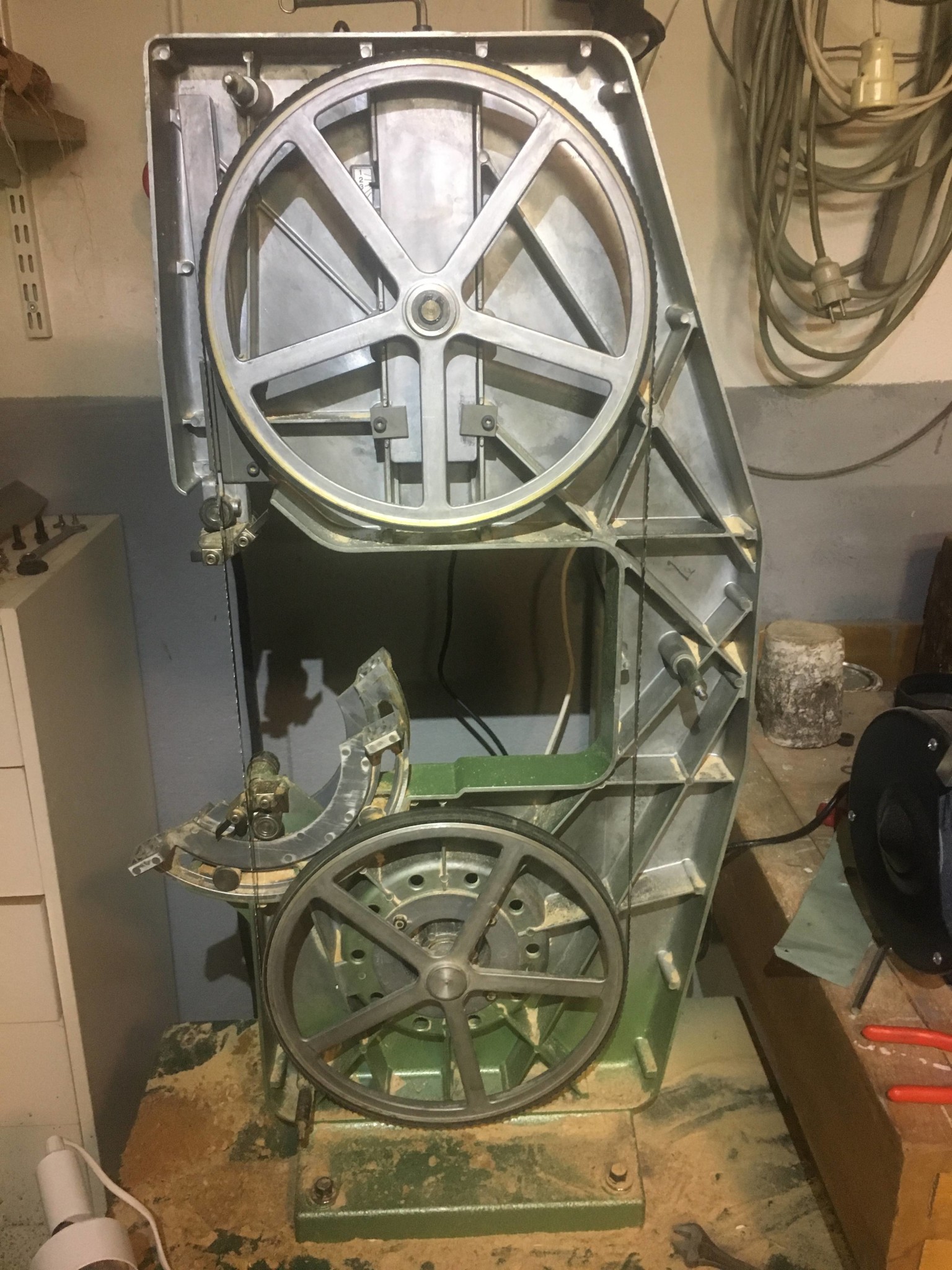

Har köpt en Inca bandsåg på blocket. Hittar inget namn eller modellnummer på maskinen (men gammal är den då skyddskåpan sprack i 100-bitar när den lätt föll i golvet = spröd gammal plast). Har försökt att kalibrera sågbladet utan att få den att stanna kvar i centrerat läge på hjulen. Hur jag än gör så "vandrar" bladet antingen längst ut eller längst in på hjulen, hur försiktigt jag än försöker reglera/tippa det övre hjulet. Först händer ingenting, ingenting och helt plötsligt vandrar bladet över på en gång när jag snurrar manuellt på hjulen, typ ketchupeffekten. Blir tokigt då jag nu försökt säkert 100 gånger...! Tycker inte det finns något anmärkningsvärt glapp i lagren, möjligtvis något litet i det övre hjullagret men mycket litet. Gummit på hjulen är torrt och har en massa småsprickor i sig men känns jämnt och plant.
Är det någon som kan råda mig eller var det helt enkelt ett dåligt köp?
På den vanliga inca 340 är hjulen platta och bladet ska styras att ligga med tänderna framför hjulet/gummit. Första saken att göra när man har en trilskandes bandsåg är att montera ett nytt fräscht blad då det är hopplöst att få ett misshandlat gammalt blad att tracka fint.
Jag hade en sån såg för några år sedan och jag vill minnas att det är så. De flesta bandsågar har emellertid ”boomerade” gummi och bladet kommer på en sådan såg att vilja tracka centralt över hjulet. Nån aktuell inca ägare hoppas jag fyller i om jag missminner mig.
Oavsett, köp ett nytt blad, kostar en hundralapp eller två. Först då vet du vad du har att göra med.

Du spänner bladet ordentligt innan du börjar justera gången? När du spänner, om du kollar från sidan, blir det någon fördjupning i fram eller bakkant av bladet?
Är det ett nytt blad du har? Vilken tjocklek på bladet?

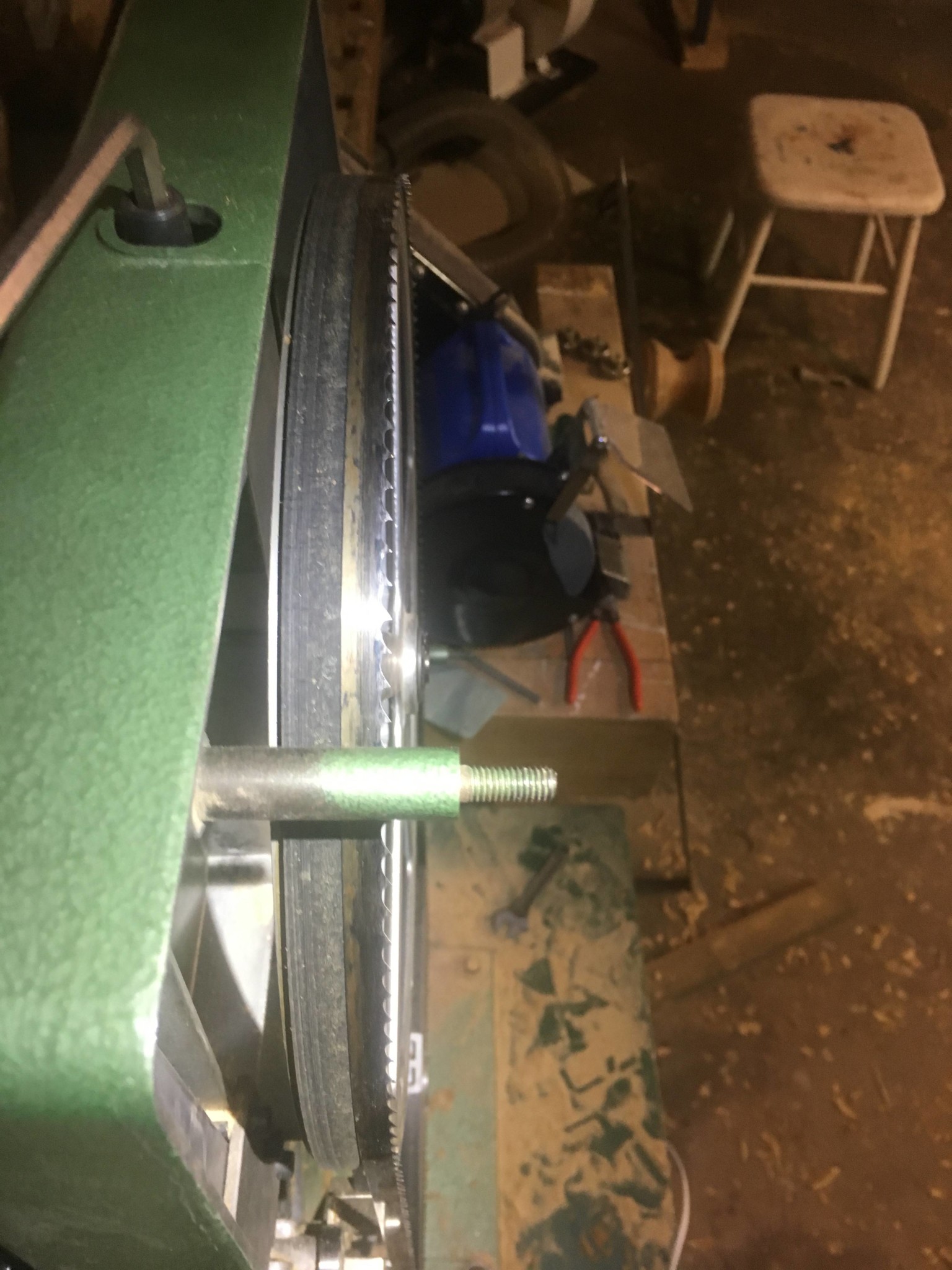

Tack för alla svar. Problemet med min Inca bandsåg kvarstår (om det nu är ett problem?!)
Bladen lägger sig antingen längst in på hjulen eller längst fram.
Omöjligt att centrera det vilket jag läst lite varstans att bladet skall göra. Har prövat olika blad som jag fick med på köpet. Alla beter sig likadant.

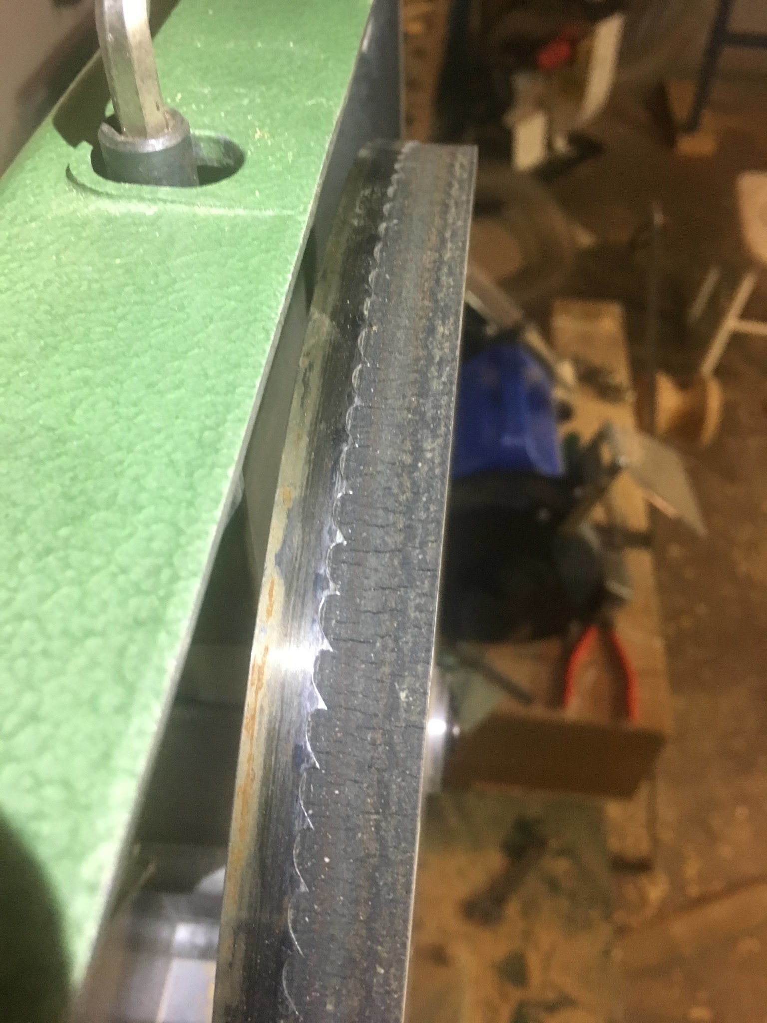

Som uppfattat det i några av de svar jag fått ovan ska alltså bladet ligga längst fram med tänderna utanför hjulet (som på bild 2). Har jag uppfattat det korrekt?

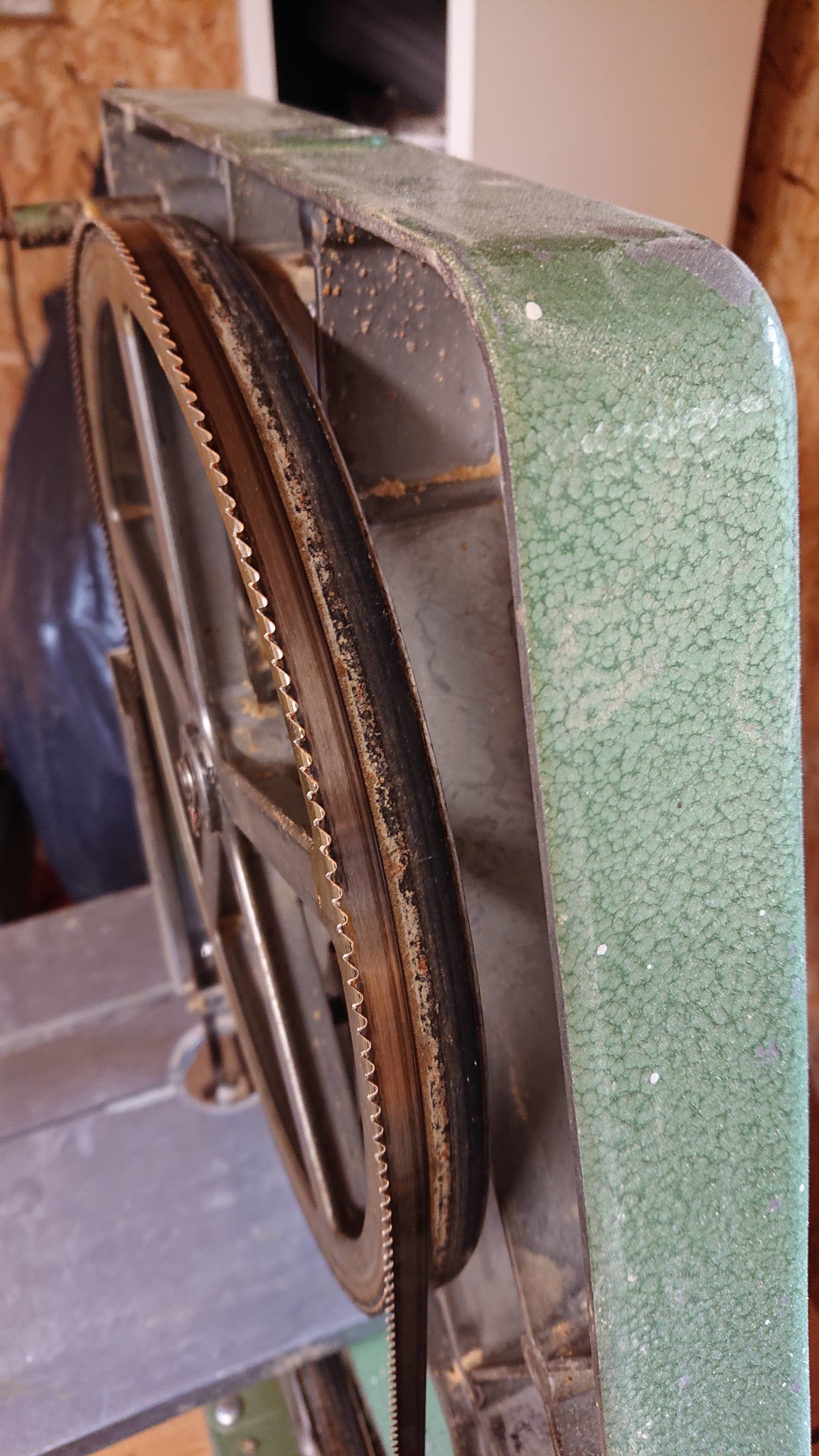

Bild 2 är korrekt, så ska bladet ligga. På bild 3 ser man att gummit är ganska sprucket. Är det torrt också? Min såg blev markant bättre av nytt gummi. Om man kollar på gummit på bild tre, där det bildar 'horisont' ser det ut som att det buktar in, bara perspektiv på bilden eller är det ut så i verkligheten också?Helmer61 skrev:
Nej, jag tycker inte den buktar inåt i verkligheten. Dock är det ganska torrt och med småsprickor. Var köper jag nytt gummi?Frustrator skrev:
Värdefullt att höra att bild 2 är som det ska. Tack för den informationen.

Hade samma problem med min, bytte alla hjul/nållager samt beställde nya gummin från eBay för att utesluta eventuella felkällor.
Efter allt var bytt så vandrade bladet ändå en del fram och tillbaka. Det var nära att den hamnade i metallskrot bingen
efter någon vecka gjorde jag ett försök igen o spännde bladet ytterligare (trodde jag hade spänt tillräckligt) men sen dess har bladet legat perfekt på hjulet.
Verkar i slutändan som det var bladspänningen.
