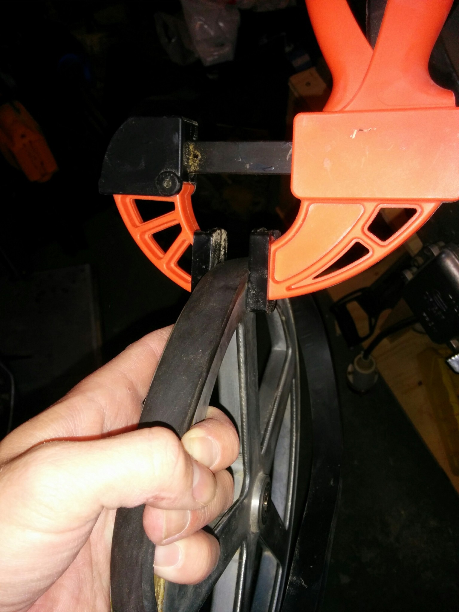

Efter att ha kört ett tag med sågen utan att fatta varför bladet inte betedde sig som det skulle enligt böcker och Youtube så öppnades bandsågen för inspektion. Först såg man inget pga 30års ackumulerat sågspån..efter lite dammsugning såg gummit ut såhär..
Ganska sprucket..googlade runt, hittade http://store.woodworkerstoolworks.com/rubber-bandsaw-tire/ och beställde två 10" gummin. Notera dock att om man mäter på incan ser det ut:
Nästan 11", men 10" går att stretcha på. Om man ska beställa från ovanstående länk är det bäst att ha ngn som bor i usa som kan ta med till Sverige när de ändå ska hit, frakten blir rätt dyr annars.

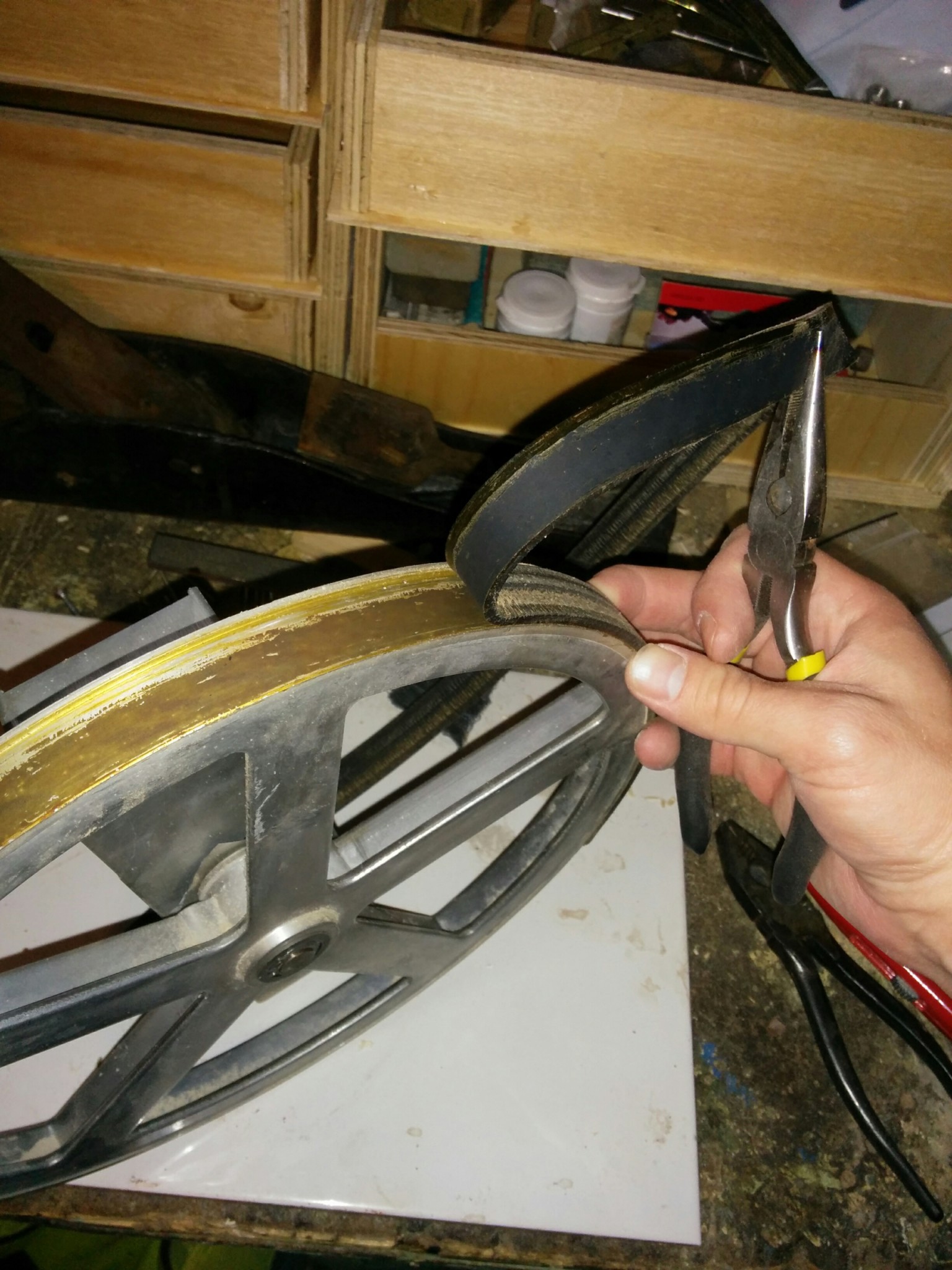

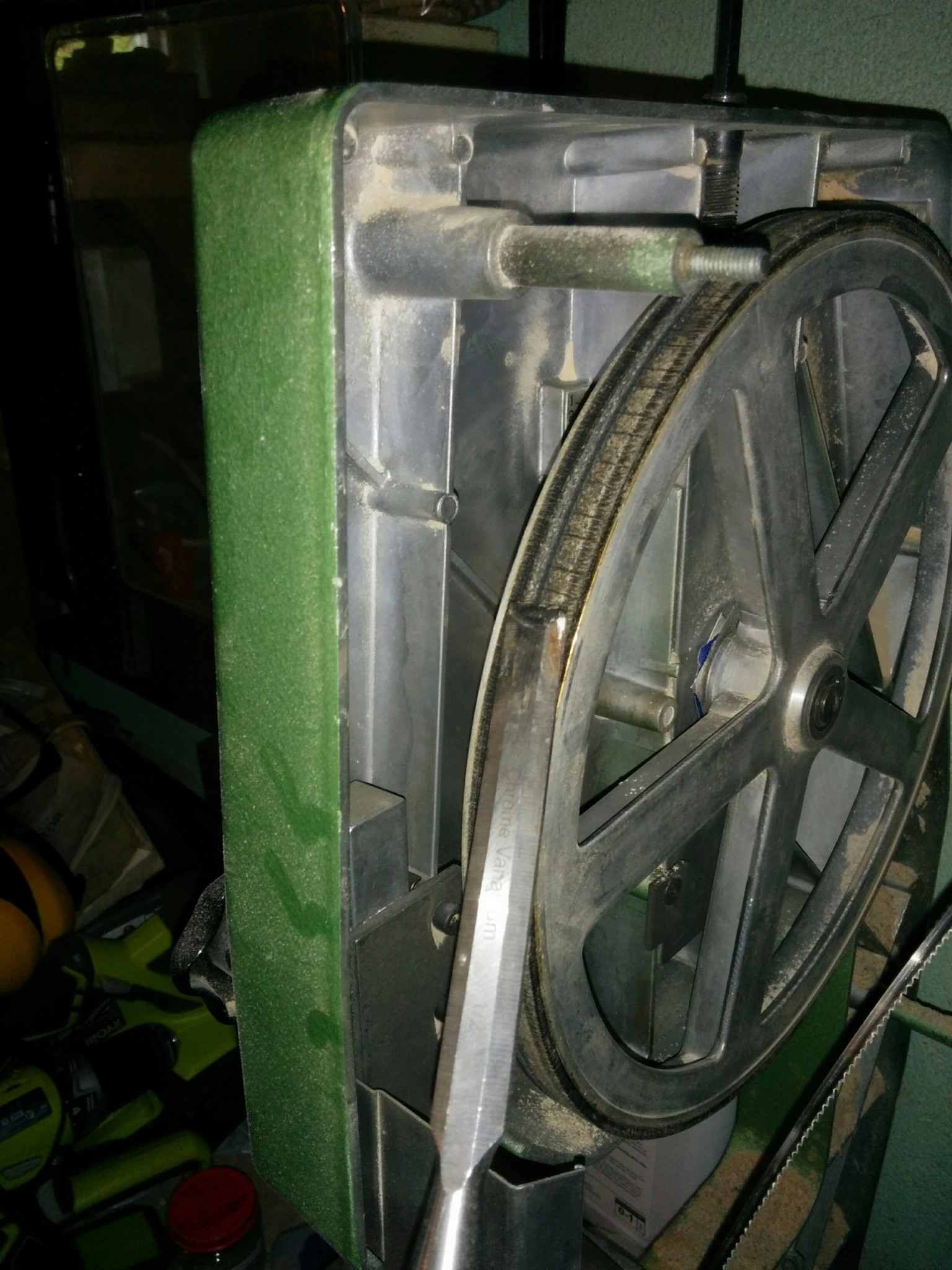

Sen ska gamla gummit bort, här behövs ett specialverktyg.. Dvs ett ful-stämjärn, finns i 3pack på Biltema, då får man ett järn som passar bra att ta bort fönsterspackel med, ett som funkar till att ta bort bandsågsgummi och ett för att skrapa färg med.
Utan under tvättas och skrubbas med lite t-röd.
Sen håller man fast gummit på fälgen med hjälp av en tving:

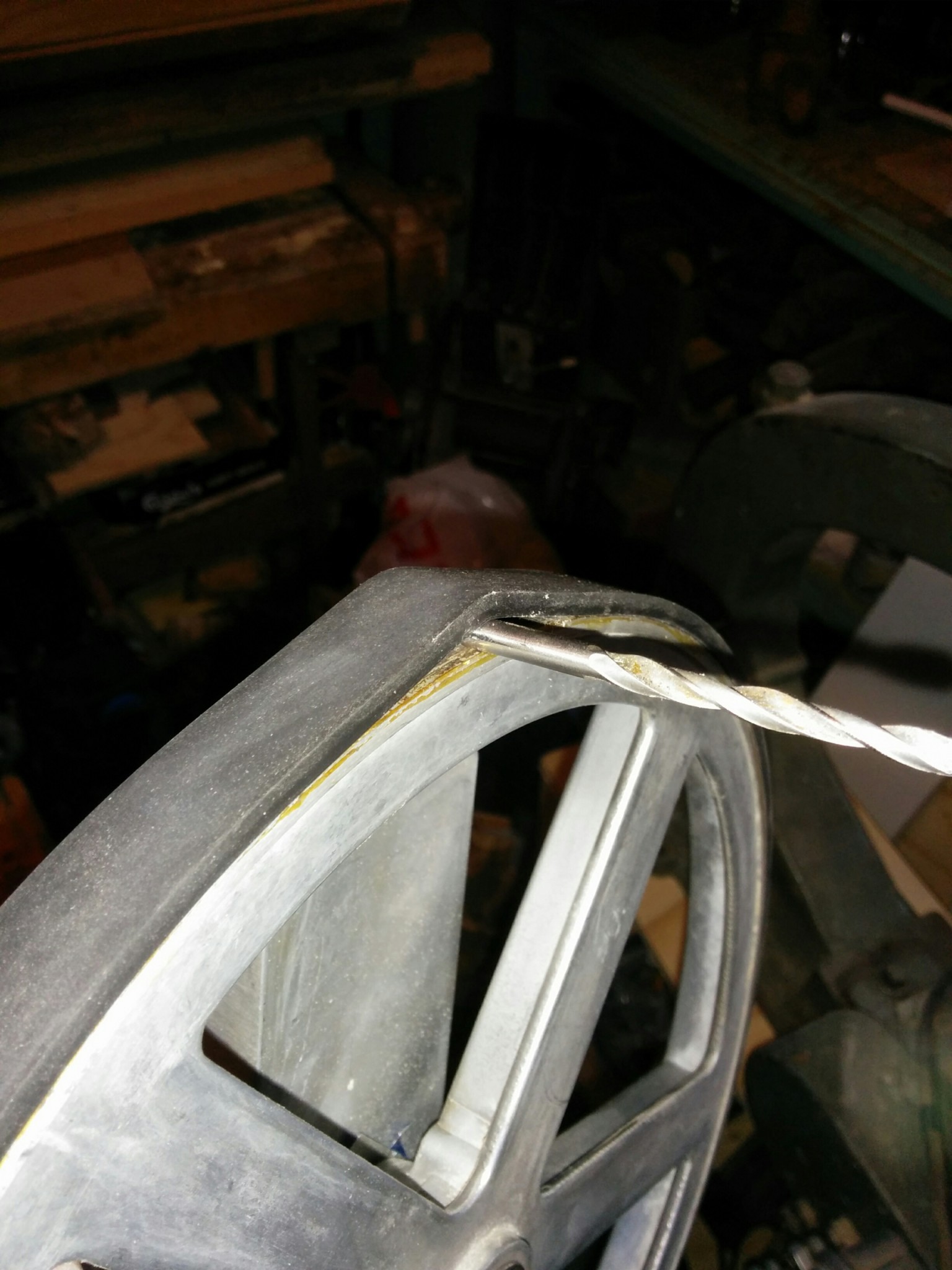

Efter påkrägning petar man in baksidan av ett borr och rullar ett varv runt hjulet, för att jämna ut spänning i gummit.

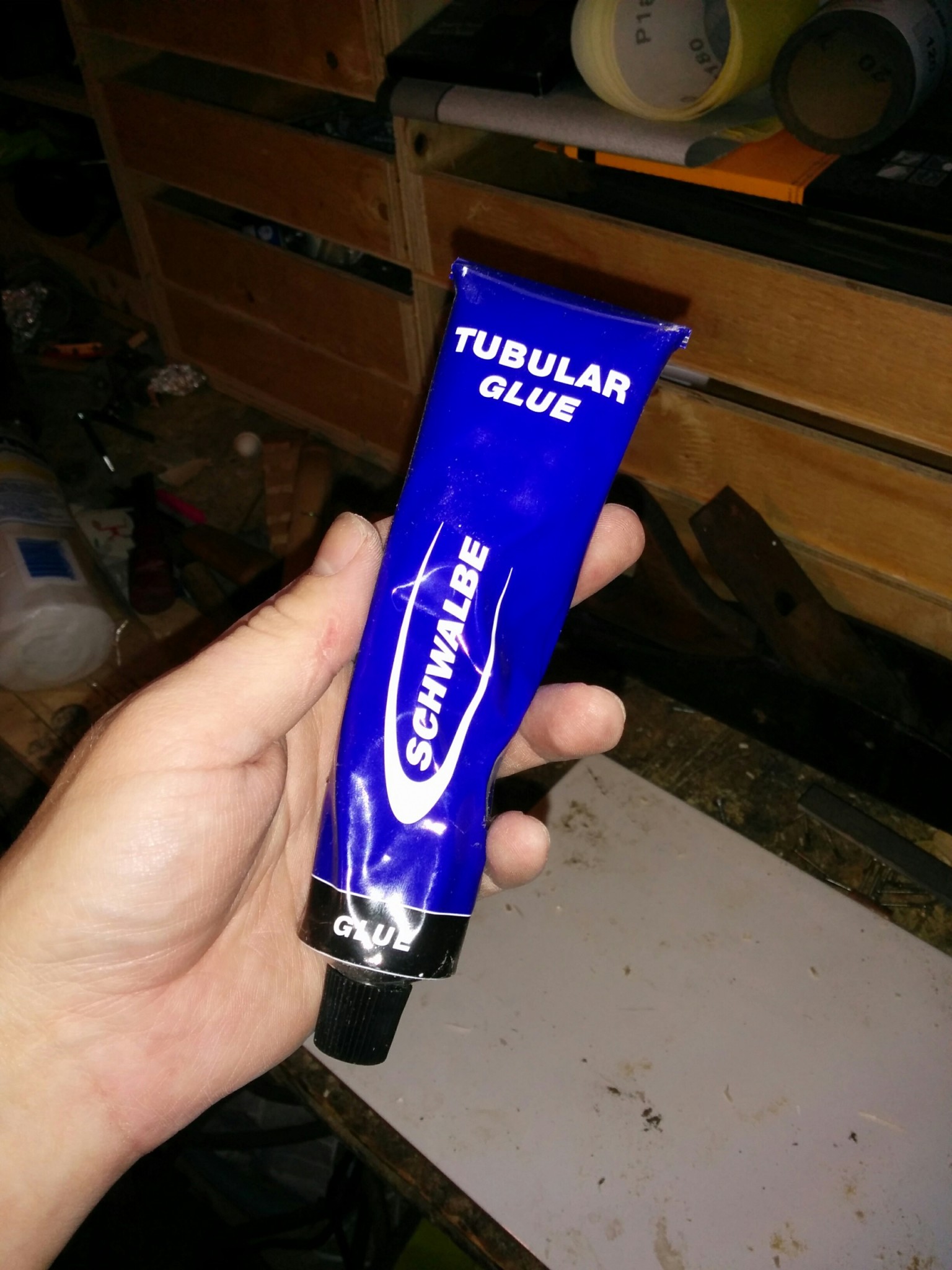

Efter det tar man lämpligt lim och petat in bakom borret som man fortsätter rulla (här blev jag kletig, Inga bilder togs). Torka bort limm som väller ut, låt härda.
Bild på mitt lim

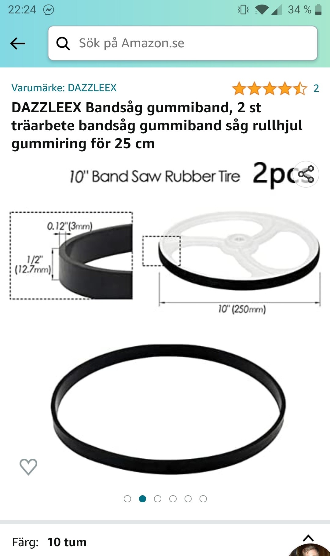

Jag beställde dessa från eBay, https://www.ebay.com/itm/263575968126, blev väldigt dyrt i slutändan då jag åkte på moms och tull (trots att eBay halvt påstår att de ska ta hand om den biten, men icke). Dessutom går de inte särskilt jämt och har behövt slipa dem för att få dem jämna. Givet priset så skulle jag inte rekommendera dem...
Reservdelar borde gå att hitta här https://www.inca-maschinen.ch/ Kanske att de säljer gummi också.P Patrik Frisk skrev:
