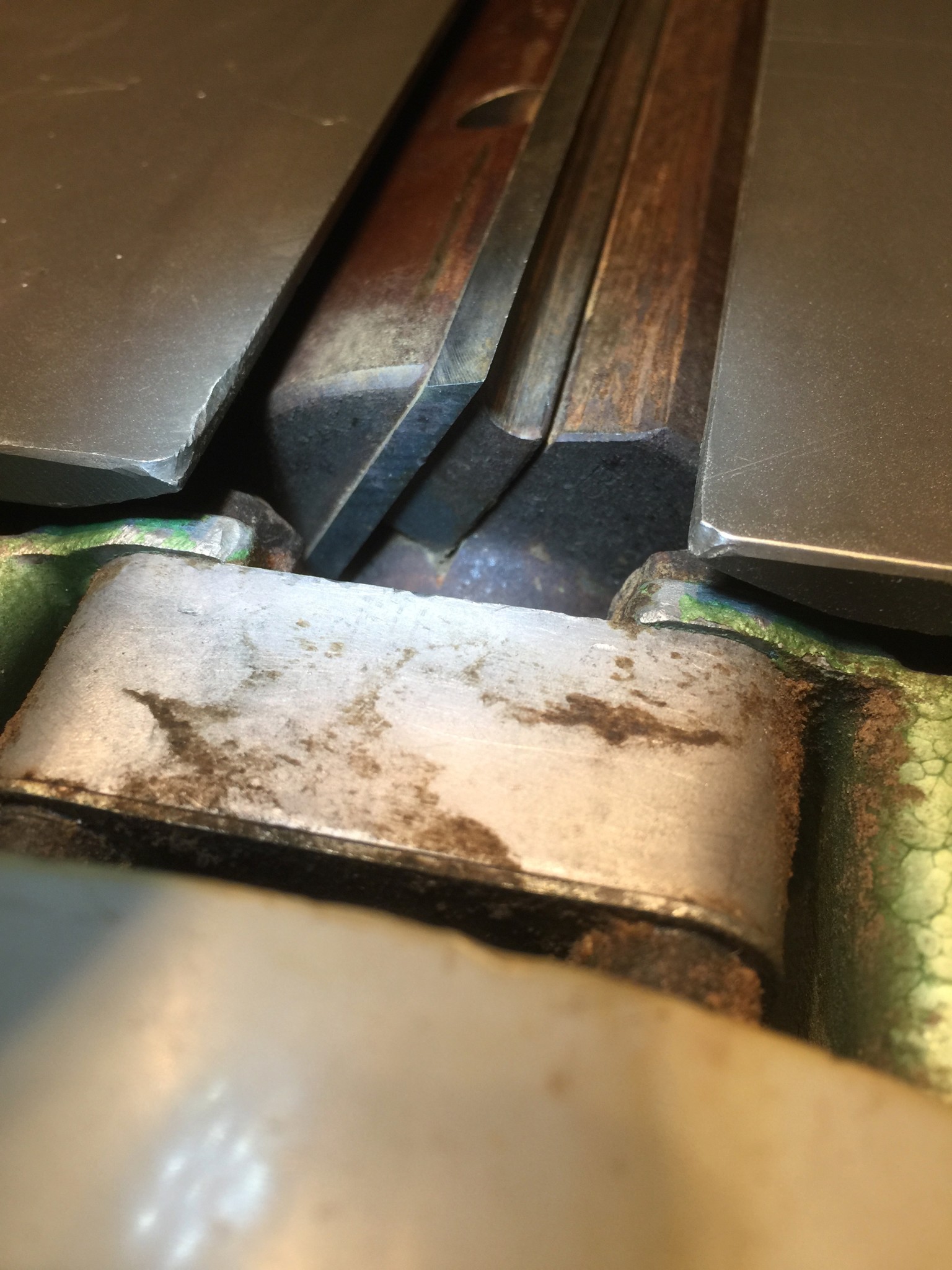

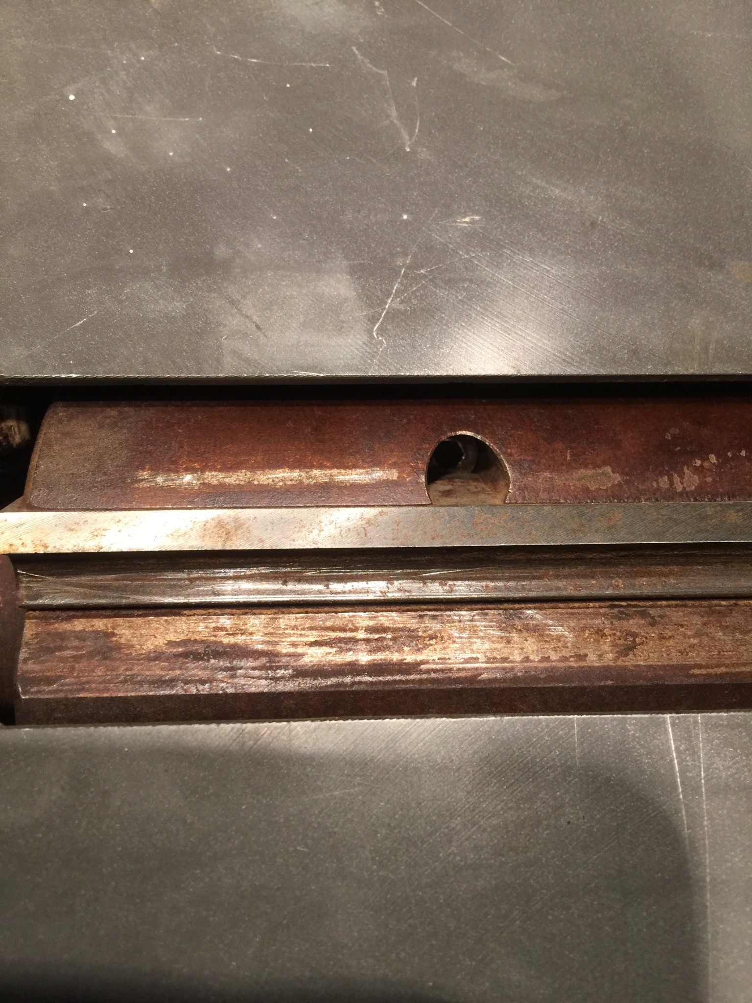

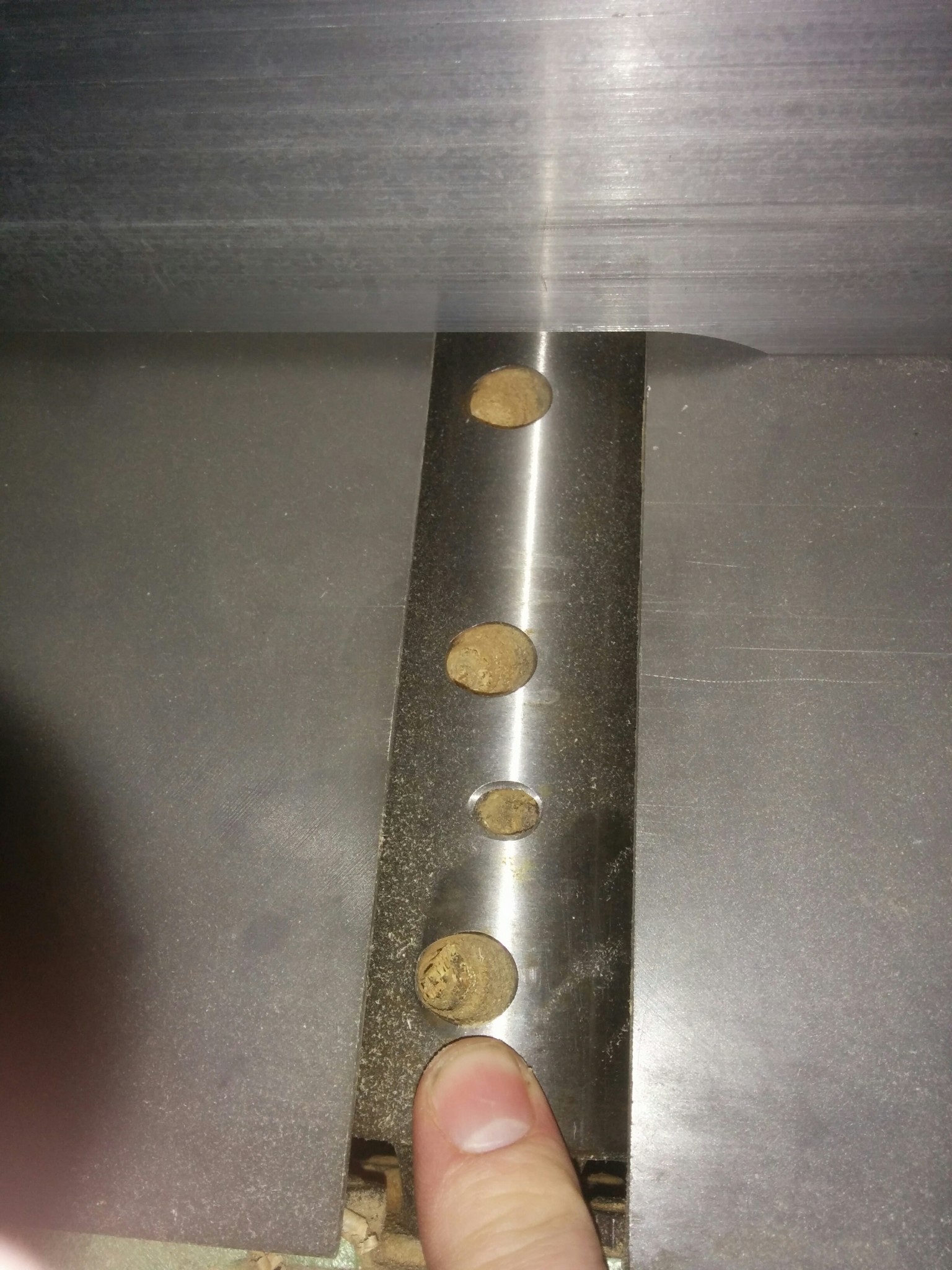

Hej, någon som har erfarenhet av att ta loss, hyvelstål på en Inca Automatic.
Har lossat 2 skruvar (som ej går att skruva ut helt, pga kant). Behöver hjälp...Tips...Råd.
  • Hyvelstål fast i en Inca Automatic, med två synliga skruvar och metallkant.
  • Närbild på delvis demonterade hyvelstål i en Inca Automatic med ofullständigt lossade skruvar.
  • Närbild på en Inca Automatic hyvelstålsmontage med två delvis lossade skruvar.
Är inte det där bara justerskruvarna? Har haft en Inca fram tills nyligen. Vad jag kan minnas var det betydligt fler fästskruvar.

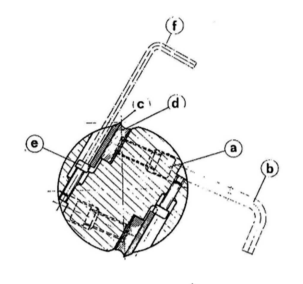

Den här bilden ur manualen kan kanske vara till hjälp
a är fästskruvarna, c är knivarna
Varje kniv har fem (5) fästskruvar.
  • Manualens illustration av en axel med fästskruvar markerade med a och knivar markerade med c.
K
fahlis fahlis skrev:
Den här bilden ur manualen kan kanske vara till hjälp?

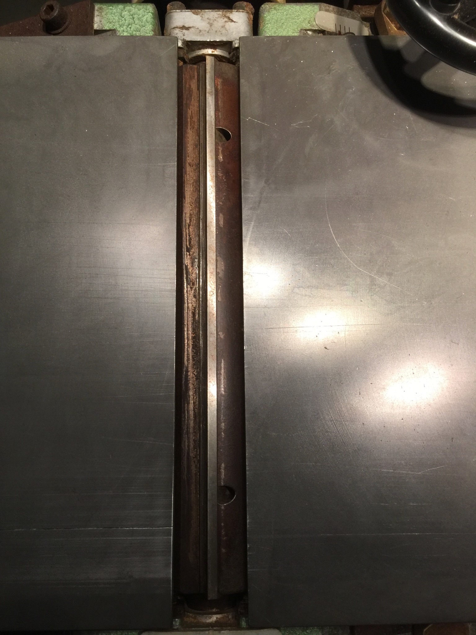

Tack! det stämmer nog, trodde bilden visade dom två som jag lossat.
Som skrivet, rotera cuttern 90 grader till så ser du skruvarna Närbild av en hand som håller i en kniv med en oscillerande cutter delvis skymd av metall.
fahlis
K
Tack! Ja så är det nog, verkar ju lite lite för en cutter att bara sitta med två skruvar.
K
Frustrator Frustrator skrev:
Som skrivet, rotera cuttern 90 grader till så ser du skruvarna[bild]
Tack! jag börjar förstå det nu.

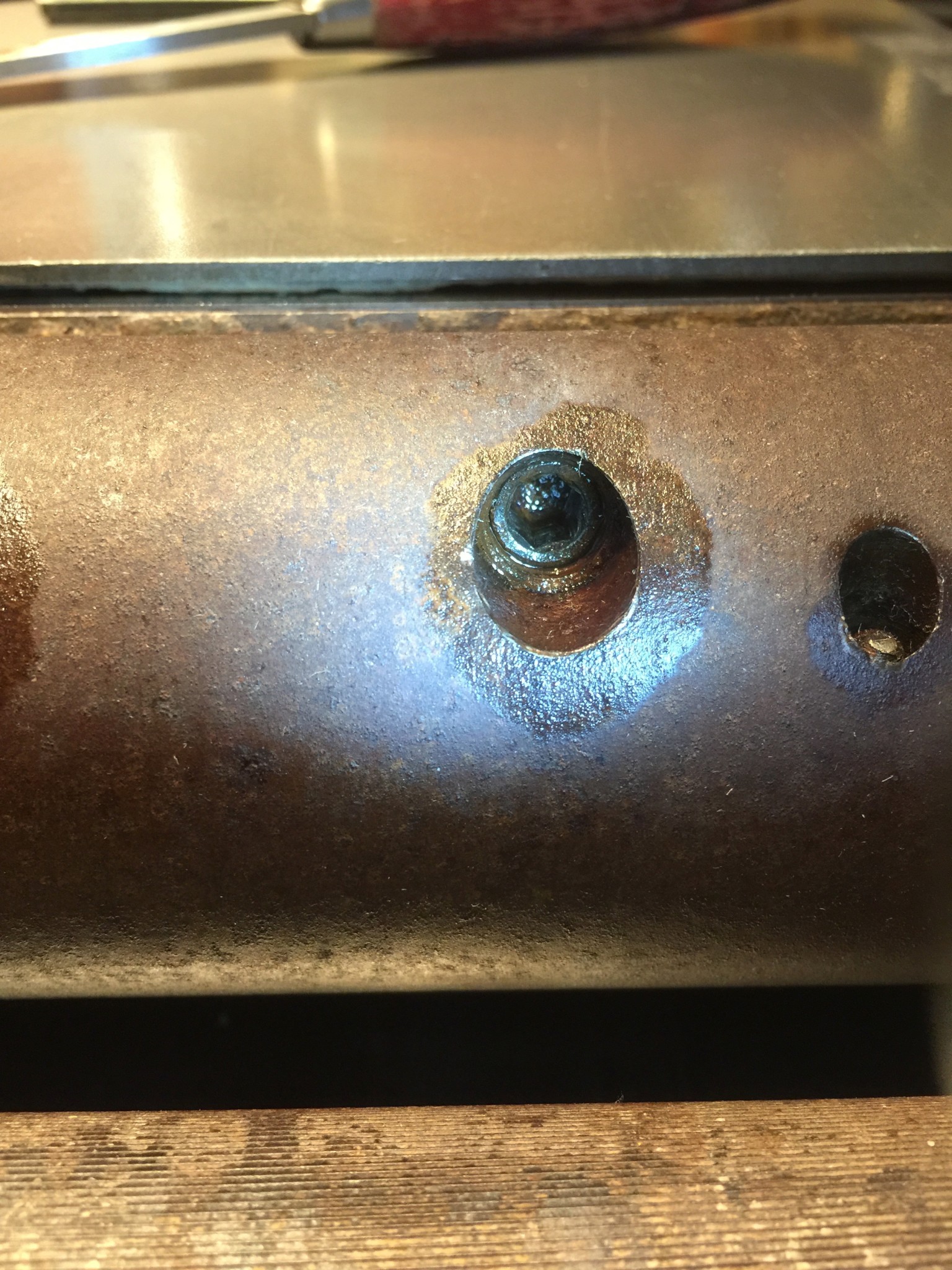

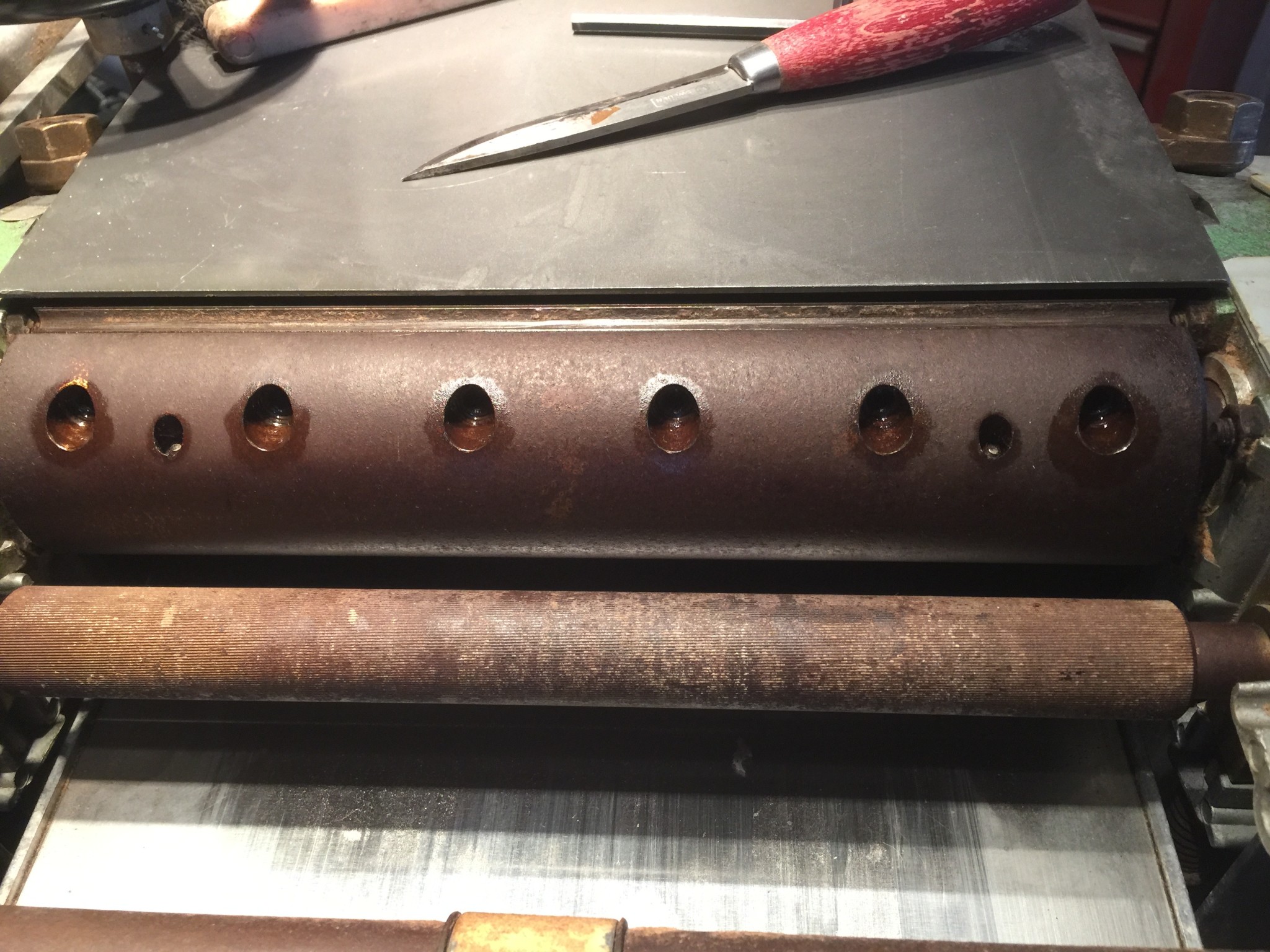

Ok, Tack alla för kanon hjälp, nu har jag ytterligare ett problem. Hur får man loss dom hårt åtsittande insexskruvarna utan att förstöra dom, har dragit så mycket jag vågat - sitter som berg.
Någon som har tips/råd?
  • Rostig metall med hårt åtdragna insexskruvar och verktyg i bakgrunden.
  • Rostig insexskruv i metall som sitter hårt.
Har du sprutar i något smörjande? Typ wd40, sen ev väldigt försiktigt lite värme på (på min gamla Inca räckte det med wd40, på den nya behövs det inte alls)
