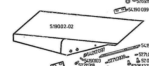

Någon som har en defekt Inca automatic till salu eller reservdelar?
Mitt ena hyvelbord har gått sönder och hittar ingen som säljer sådant.
  • Illustration av ett defekt hyvelbord till en Inca automatic med delnummer.

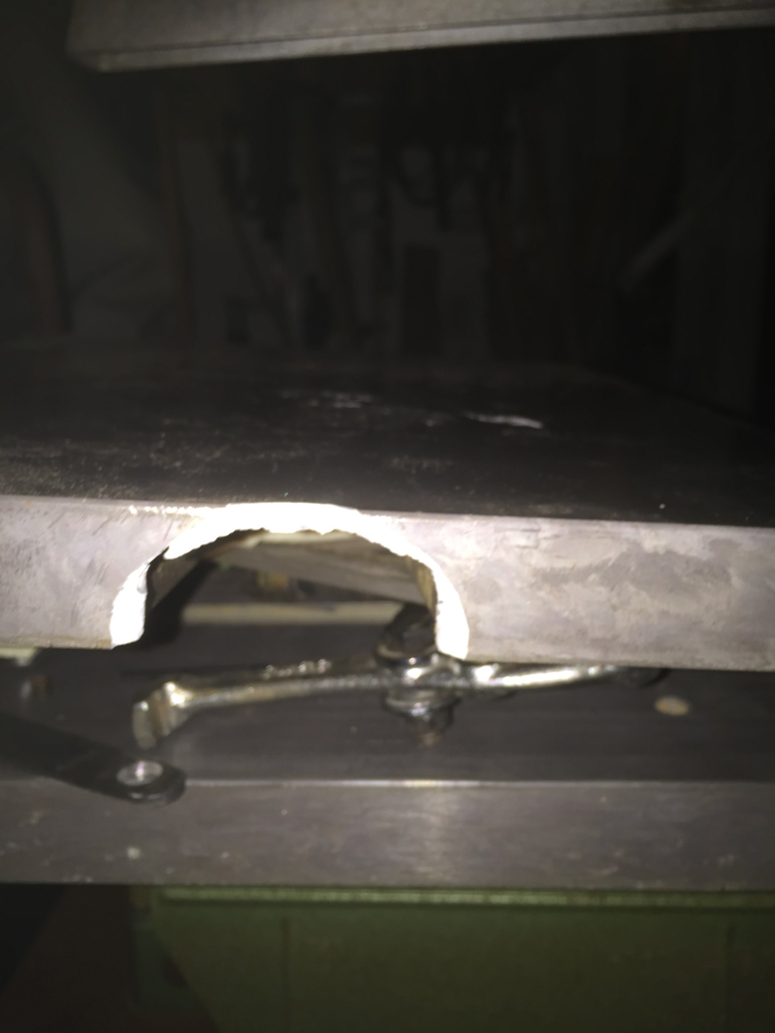

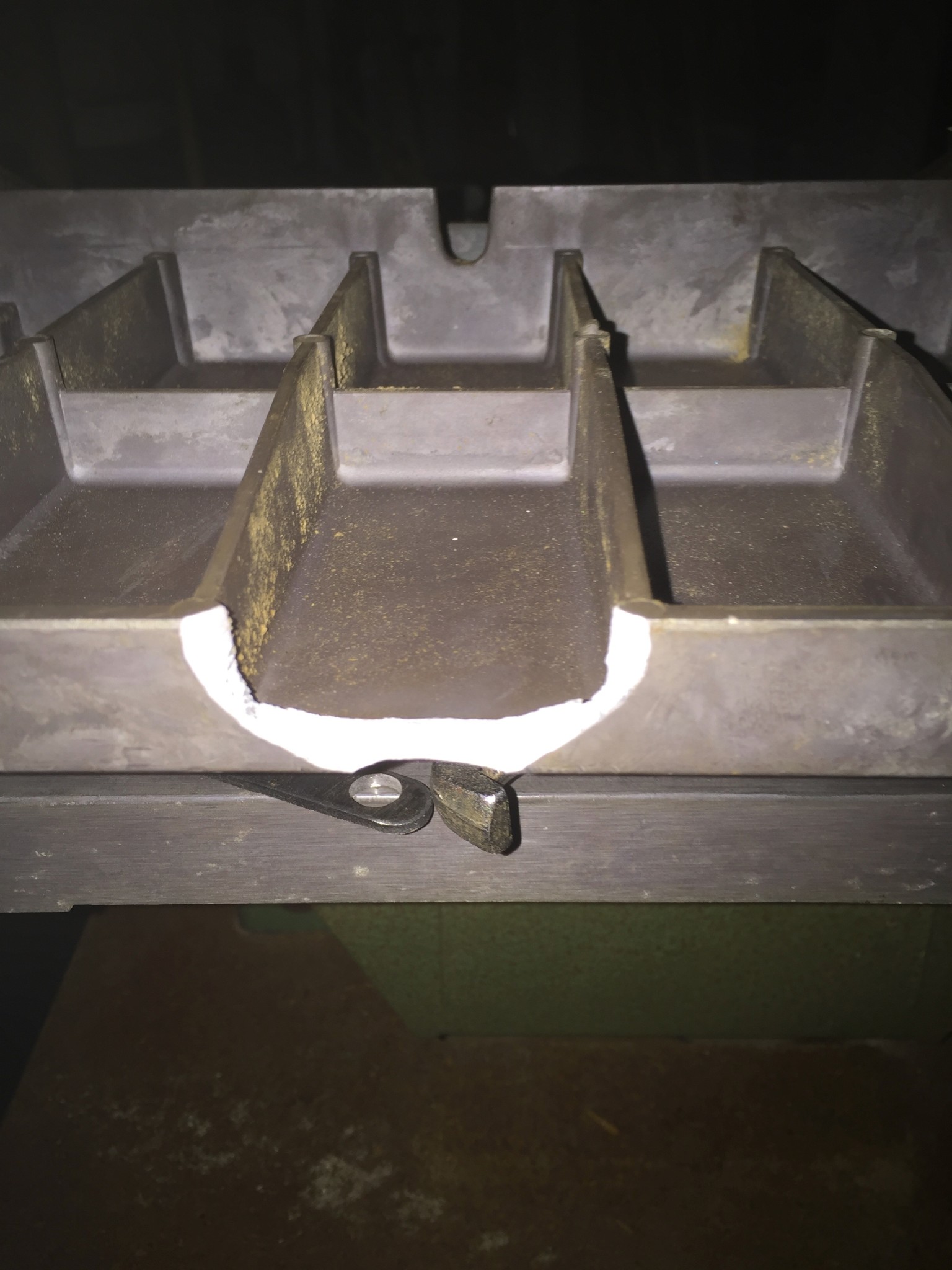

Här kommer bilder på det trasiga stället.
  • Närbild på en skadad metallkonstruktion med en synlig spricka och brott på materialet.
  • Bild på skadad del av en konstruktion med ett synligt hål och trasiga kanter på materialytan.

Hur tusan gick det där till?
För att laga det där räcker det med ett plattjärn du skruvar fast som bryggar skadan och sen en förlängning på spännarmen.

Har du biten kvar , går att svetsa , men är lite specielt med sådant gods , inte vilken svetsare som helst fixar det , det måste förvärmas och ha en häftigt amper för svetsning
Mitt jetaggregat på båten är en aluminumlegering och fick tag i en kille som svetsar på flygplan
han fixade det

Jag skruvade för hårt, jag funderade precis som du angående lagningen.
Glömt lossa på sidorna först? Annars när man skruvar så rör sig bordet bara uppåt..
Kan nog gå att svetsa ihop eller lösa med zink men går åt en massa värme och jobb, ett rejält plattjärn och skruvning tror jag är mindre jobb och förutom att det är lite fullt ut så blir det nog minst lika bra.
