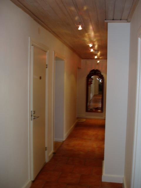

Vi har ju lösa spotar i vår hall på 12 volt. Kommer från en tysk tillverkare som heter "Oligo" och som jag är grymt nöjd med. (Kolla in deras sida www.oligo.de)
Vårt spotsytem är drygt 9 meter långt då vi har en ganska lång hall och trafon sitter i ena änden max ca två meter från ena punkten. Wiren som systemet är byggt på har en kärna av kevlar vilket gör att den går att spänna grymt hårt med hjälp av spännskruvarna utan att det slackar på mitten. Max någon millimeter skulle jag tro. Trafon är på 300 watt och är tyst, fin och ljudlös. Kan tillägga att det lönade sig att åka till Tyskland och hämta grejerna eftersom det skulle ha kostat mig över 9000 kr att köpa allting i Sverige medan jag betalade mindre än hälften på plats.
