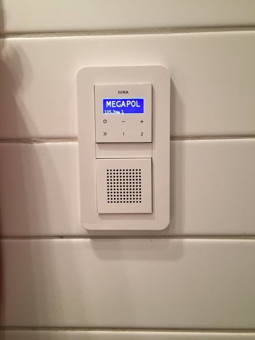

Inbyggnadsradio med RDS och Bluetooth, fjärrkontroll och anslutningskabel.
Inbyggd väggradio GIRA med skärm visar radiostationen MEGAPOL och kontrollknappar.

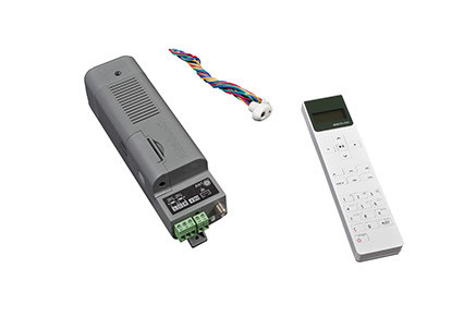

Kör själv med gira rds radio i apparatdosa. Funkar fint som lite bakgrundsmusik finns även bluetooth tillsats att koppla till. Monterat i en två facksram går att använda en tre facksram om man vill ha stereo eller valfria lösa högtalare i taket. I förra huset hade vi KBSound inbyggnadsradio smidig dold enhet med inbyggd rds/ bluetooth/ förstärkare. Den har två vägs fjärr så i fjärrdisplayen så ser man radiostation eller vilken låt som strömmas. Kopplas till valfria takhögtalare.

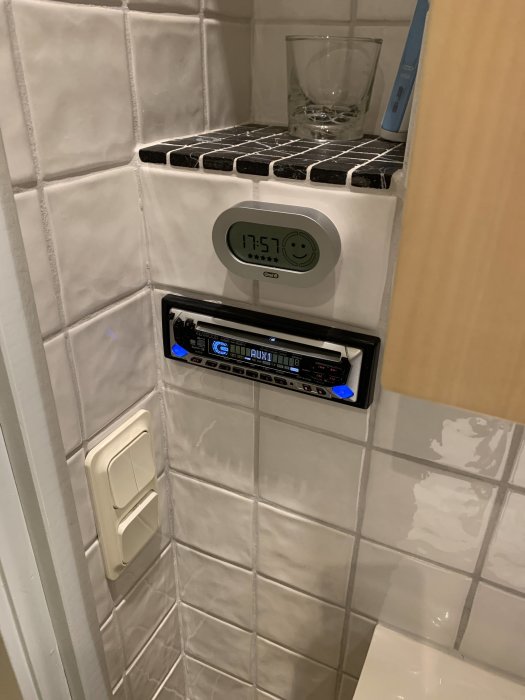

Vattenbeständig radio med tidsvisning monterad på kakelvägg i badrum.
Underbart att ha. Jag har har haft denna i 15 år med Bose vattentålig takhögtalare. Aktiveras på höger tändknapp.
