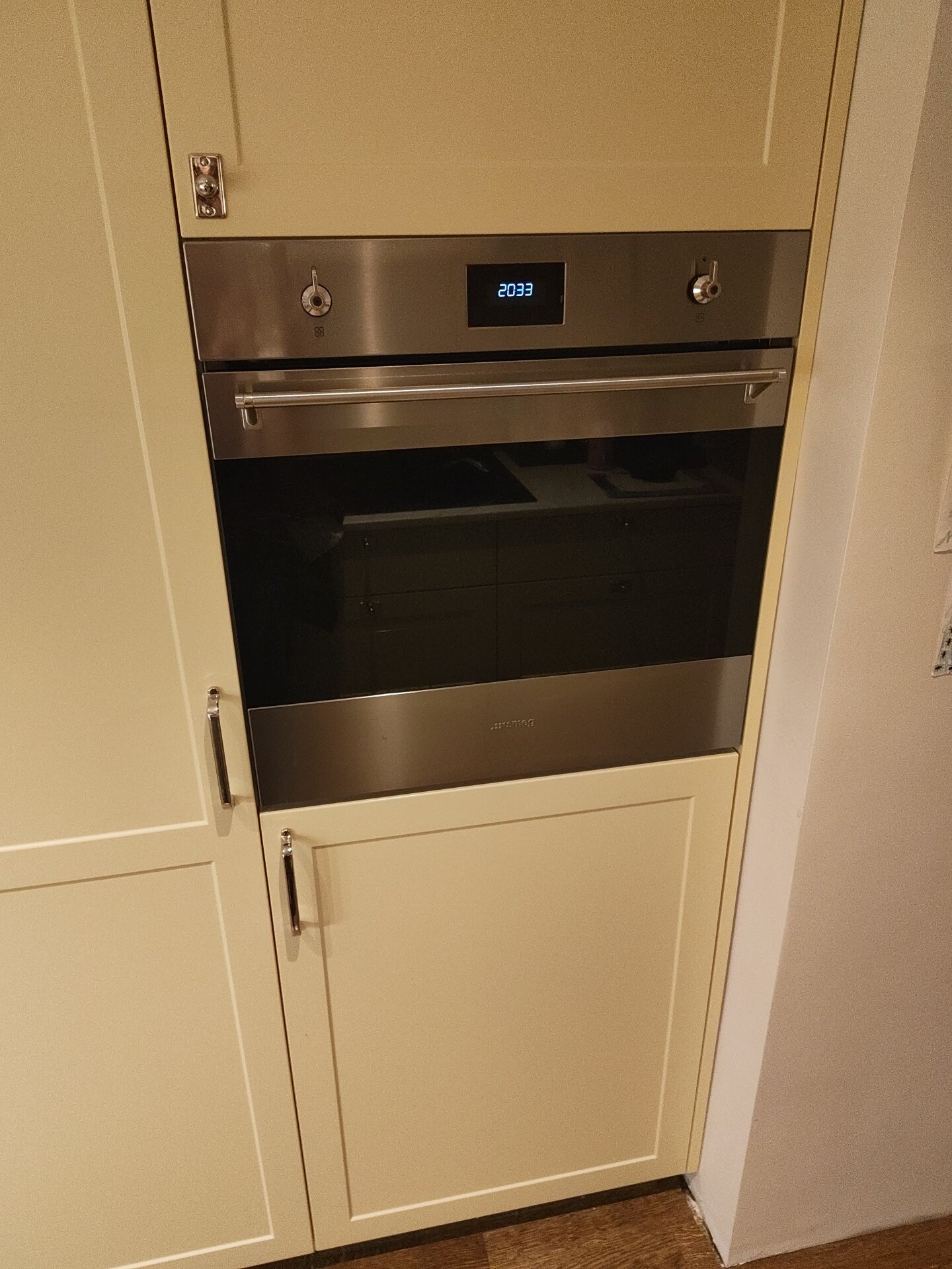

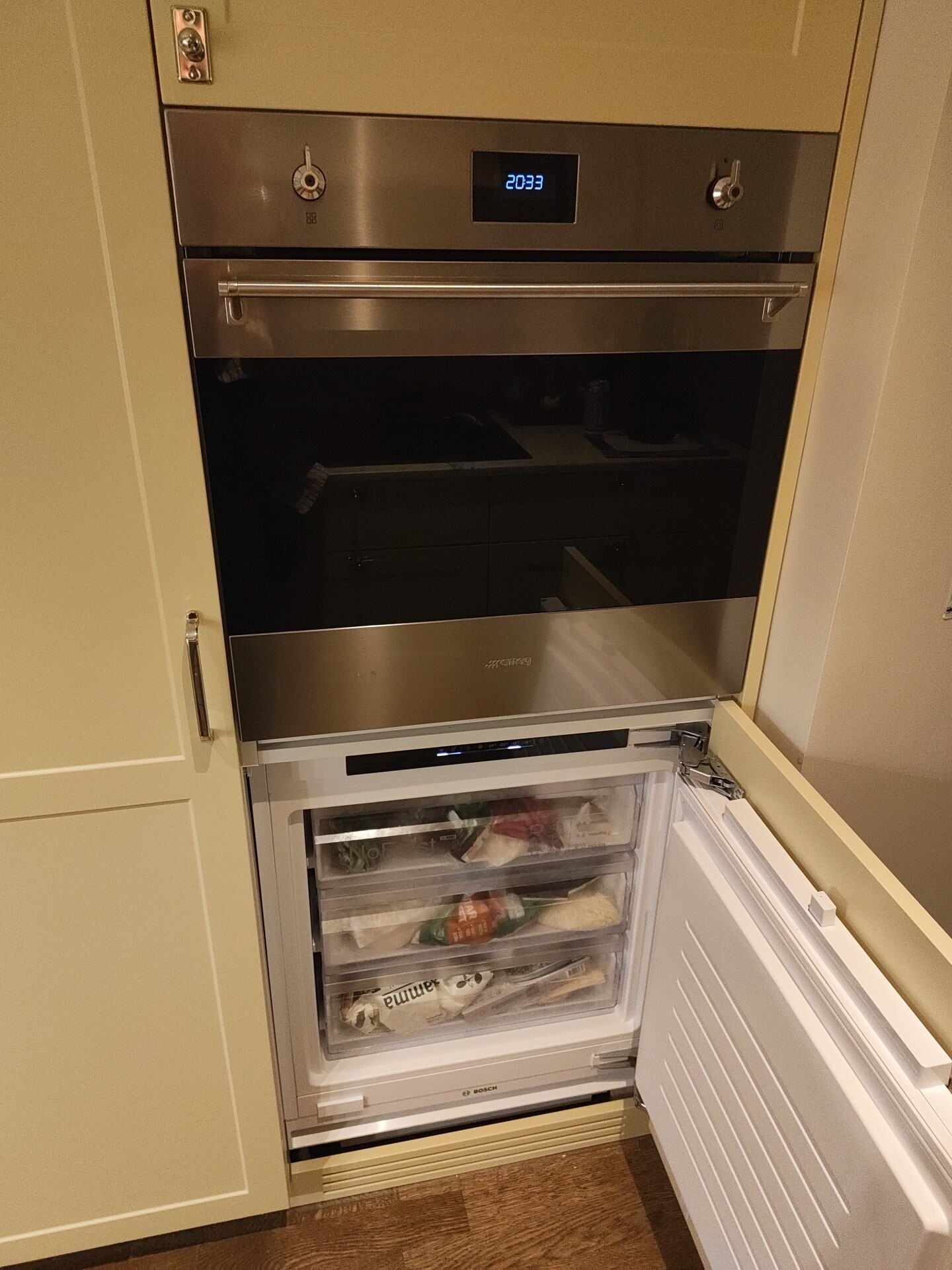

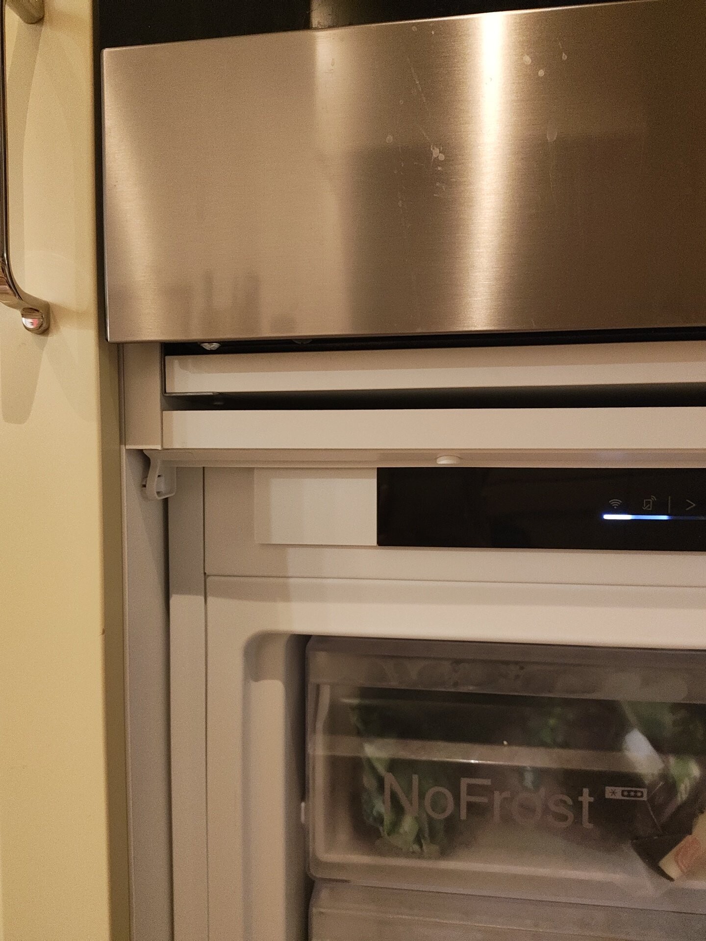

Yes vi löste det med en modifierad IKEA-stomme (läs: kapad på höjden):
Högskåpsstomme för kyl/ugn, vit, 60x60x200 cm
https://applink.ikea.com/tY8M9r9M4w--90213568--se--sv
Kapade den så att den svävar precis ovanför frysen (som blev en frys som egentligen är tänkt att ha under köksbänk pga bättre volym och ventilerar via golvsockeln så mindre värme som stiger uppåt tänkte jag). Stommen hänger alltså i skenan upptill samt med några extra vinkeljärn baktill/undertill för säkerhets skull.
Kapade stommen så den blev såpass lång att man fortfarande kunde använda det förstärka hyllplanet, men med nya borrhål för det. Vågade inte ha ugnen direkt på stommens undersida eller vilandes på frysen.
Frysen blev en Bosch: https://www.elgiganten.se/product/v...ap-gun21ade0-integrerad/752966#specifications
Kollade även på fullintegrerad (alltså inbyggd i stommen) men då hade det inte gått att få luckorna att linjera med kylen och bänken bredvid (frysen hamnar för högt upp i IKEAS stomme om man gör så).
Hoppas det var till någon hjälp! Säg till om du har fler funderingar. Kan skicka fler bilder också (tog en del längs vägen).
