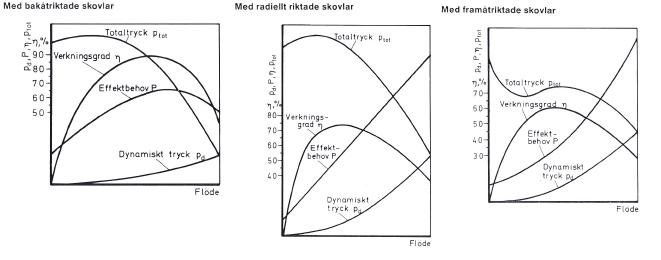

#10: Din sista mening håller jag inte med om, även om det spontant kan kännas som att en fläkt/pump skulle dra mer energi när man stryper den. En pump uträttar mer arbete om flödet är högt (även om trycket då sjunker) och drar därför mer ström ostrypt.

Vi kan båda ha rättJOW skrev:
En radialfläkt med bakåtriktade skovlar har högst effektförbrukning vid ett lägre flöde än "ostrypt".
Så det beror på var arbetspunkten ligger om effekten ökar eller minskar vid en strypning.
Men jag ändrar nog min förra uppfattning ... arbetspunkten bör ju vara lagd vid ca max verkningsgrad och vid en strypning därifrån så minskar effektbehovet något ...
mvh
edit: källa*: http://energihandbok.se/x/a/i/10120/Radialflakt.html
