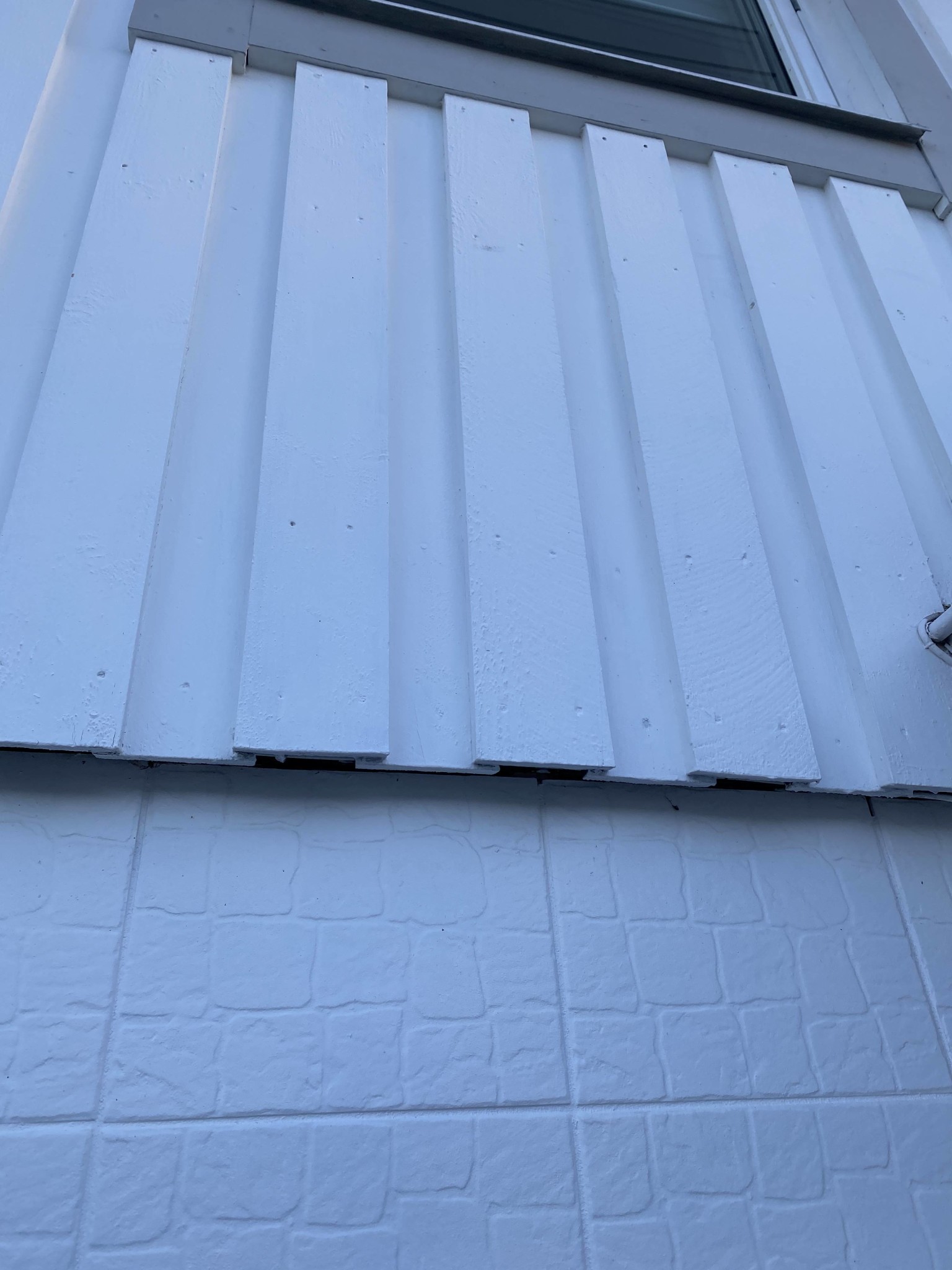

Är nog inte det som är problemet, men det är inte det enklaste att beräkna en fristående balkong när man inte har en aning om hur det ser ut inne i väggen som du tänker hänga den i, kan ju börja med lite bilder... Men troligen behövs det väl även bygglov. Så då går det åt ritningar.. Vad pratat vi för storlek på balkongen?
Storlek: 8x3 meter.
Här är bygglovsritning som ligger inne för godkännande (fick komplettera med mått på balkongräcket).
Balkongdärren finns alltså inte idag och inte heller balkongen.
Bygglovsritning av en husfasad mot nordväst med måttangivelser, planerad balkong och balkongdörr.
Vit fasad med lodräta plankor över en strukturerad stenvägg, del av byggnadsdetalj.
Vitt hus med liggande panel, ett fönster, snötäckt tak, och en ingångsparti med veranda samt en grill under skyddsöverdrag.
