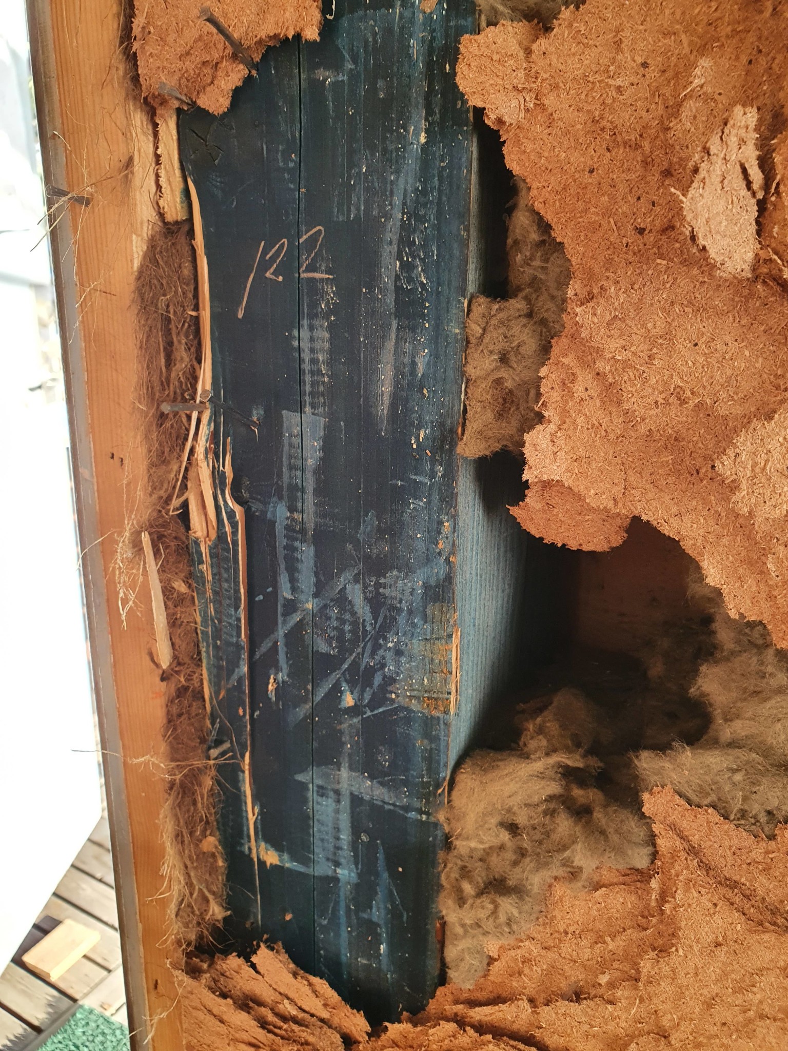

När jag började att demontera innerväggen för att kunna byta isolering så stötte jag på denna regel vid ytterdörren, den bör vara från tidigt 80-tal då stugan blev utbyggd runt den tidpunkten. Har alltid hört att impregnerat virke är grönt men denna är i min värld blå.
Vad tror ni, är det något som jag bör byta ut?
Blå impregnerad regel synlig bakom demonterad innervägg med isolering och handskrift "1/2".
Bry dig inte . är den inte angripen på något sätt så kan den vara kvar. Det är inte tryckt utan färgad.
Hur ser man skillnad på tryckt och färgad?
Tryckimpregnerat virke går att känna igen genom att impregneringen trängt in en bit i träet. Skär lite med en kniv om du inte tycker att det räcker med den åverkan som redan är gjord på regeln. När träet är målat är färgen mer på ytan.
