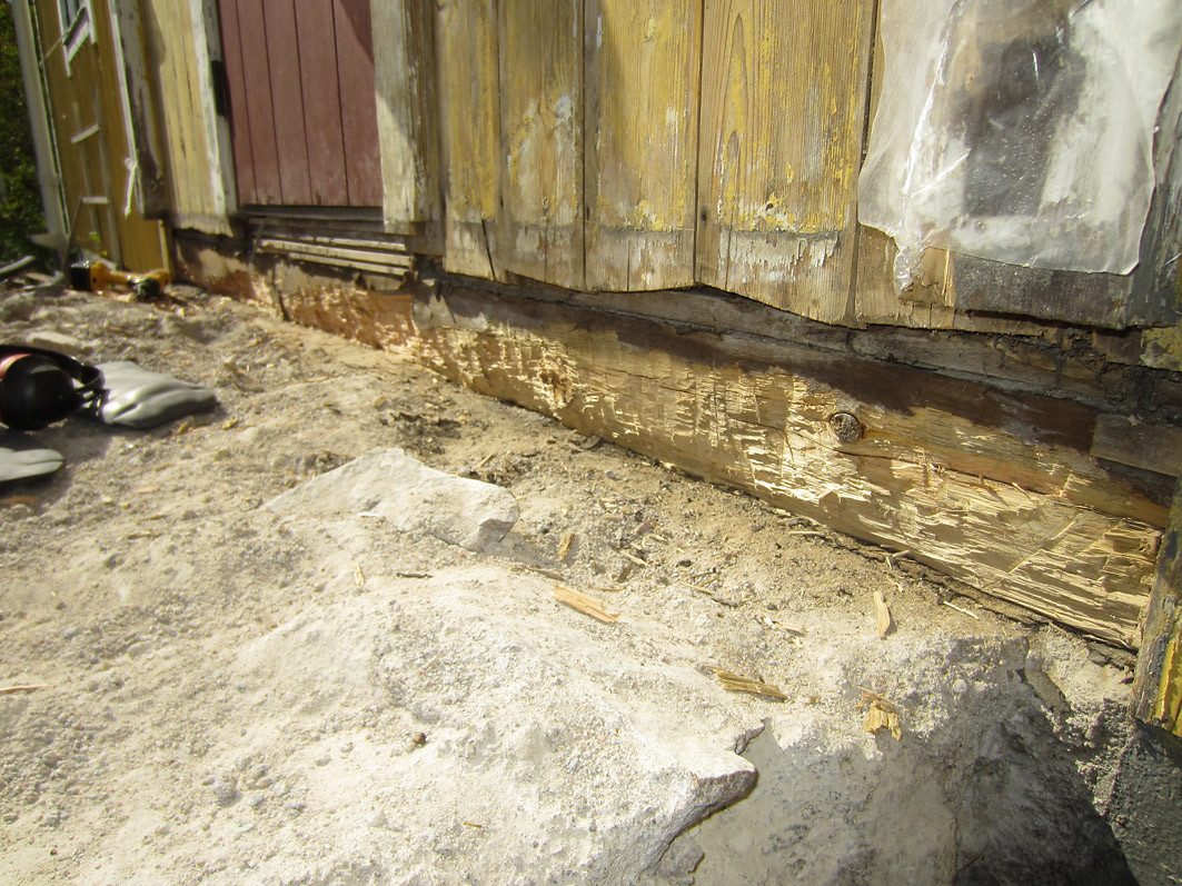

Impregnera (olja) syll innan ingjutning - vad ska jag använda?
Efter att ha bilat fram vår gamla ingjutna syll vid verandan upptäckte vi fuktigt trä och skadeinsekter. Allt dåligt trä är nu borttaget och insektsangreppet kontrollerat av saneringsfirma. Det bedömdes inte vara nån fara alls. Han sa dock att vi skulle impregnera syllen med impregneringsolja eller impregnerande träolja eller liknande. En kollega föreslog Cuprinol.
Det rör sig om ca 3 meter syll som kommer att "gömmas" bakom fundamentet till verandan, under ytterdörren. Den blir ingjuten, men med platonmatta mellan syll och betong för att undvika fuktigt trä i
framtiden.
Vad ska vi ha? Spelar det nån roll?

En bild för att förklara hur det ser ut nu. Ska alltså gjutas upp till strax under dörrens nivå. Platonremsor mellan syll (korrekt term för den där stocken?) och betong. Därefter monteras en plåt som går upp under panelen och ut över betongen. Alltihop är sedan under tak eftersom verandan kommer ovanpå.

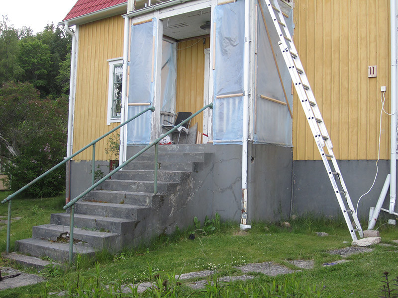

Du menar att man gjuter fundamentet och trappan ca 30 cm lägre än vad det var innan och gör sista biten i trä? Tror det kommer att se konstigt ut. Då blir ju även sista trappsteget i trä. Bifogar en bild så att du kan se hur hela konstruktionen ser (såg) ut. Skillnaden blir att verandan blir inglasad med gamla fönsterbågar.
Syllen blir ju inte ingjuten som förut. Den kommer inte att ha kontakt med betongen och inåt huset är det ju "öppet" för eventuell fukt att torka. Dessutom kommer inte betongen att vara blöt längre eftersom den dels inte kommer att vara sprucken och dels överbyggd med tak och inglasning. Fuktbelastningen borde väl då vara minimal?
Som referens kan jag nämna att originalpanelen och locklisterna har varit ingjutna i den övre delen av fundamentet i 75 år utan att ta minsta skada trots att det varit öppet för väder och vind från sidorna. Då borde väl ett nytt fundament i tät betong, med helt inbyggd konstruktion och dessutom med platonmatta som ger luft mellan syll och fundament vara rätt riskfritt?
Det tror jag inte. Jag har idag med stämjärn tagit bort allt angripet trä och det rörde sig bara om nån centimeter in. Alla gångar från hästmyror är helt borttagna och fanns bara i de yttersta centimetrarna. Kärnan är stenhård. Finns väl ingen anledning till nya angrepp om problemet med fuktigt trä tas bort i och med lagningen? Det trodde inte heller killen från saneringsfirman som var här och besiktigade.
