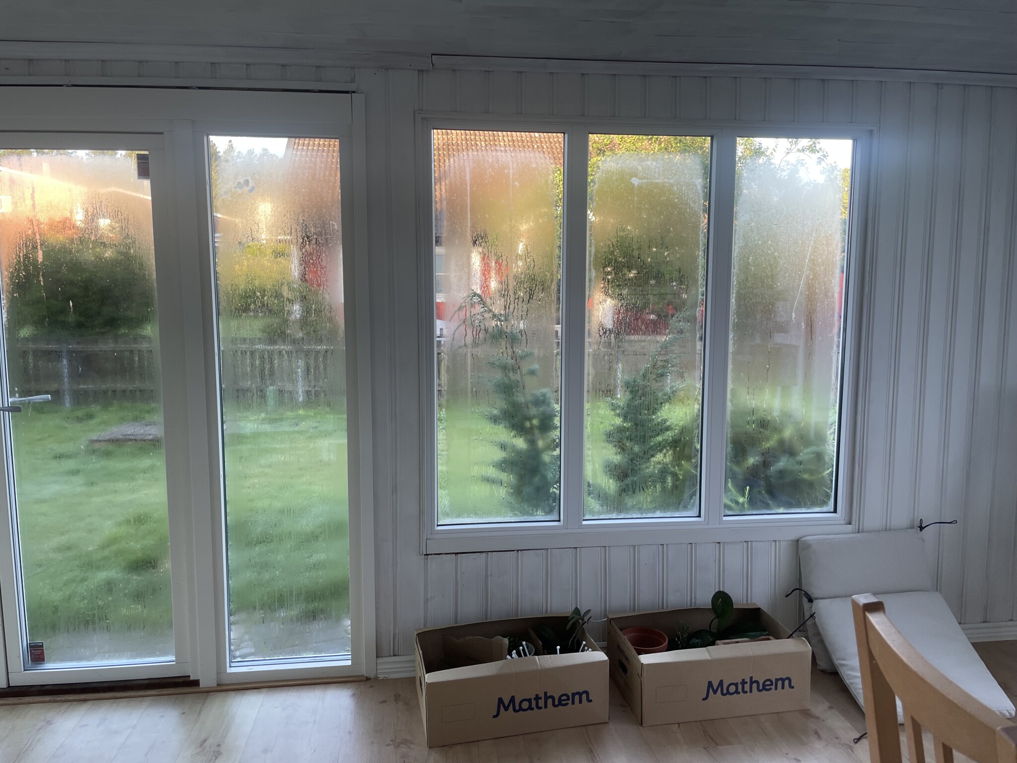

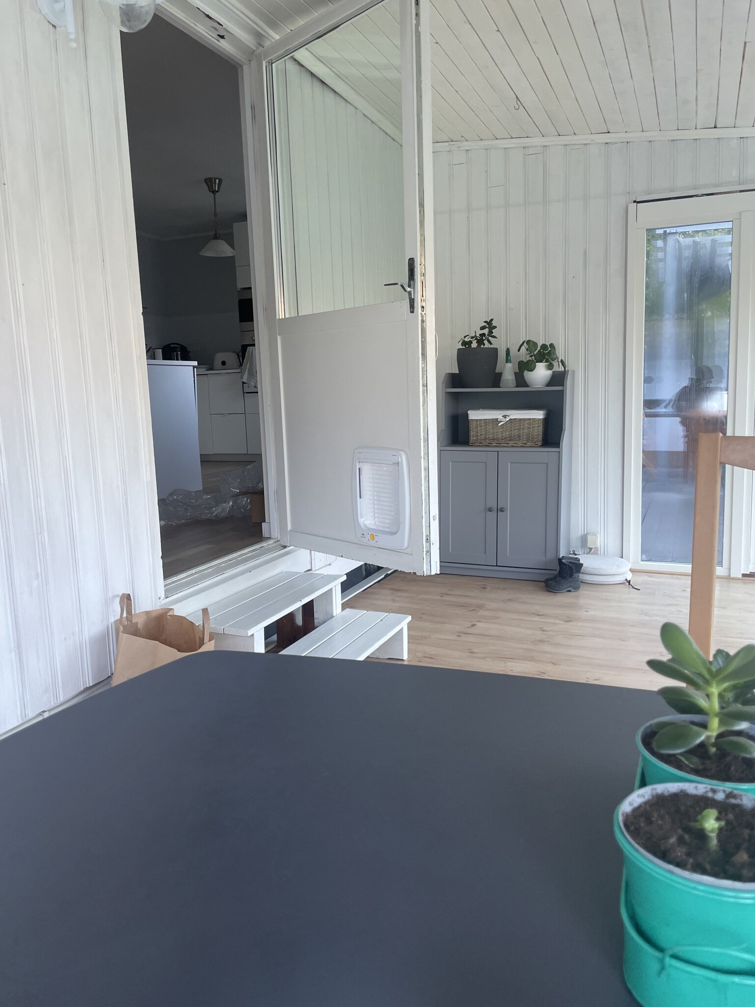

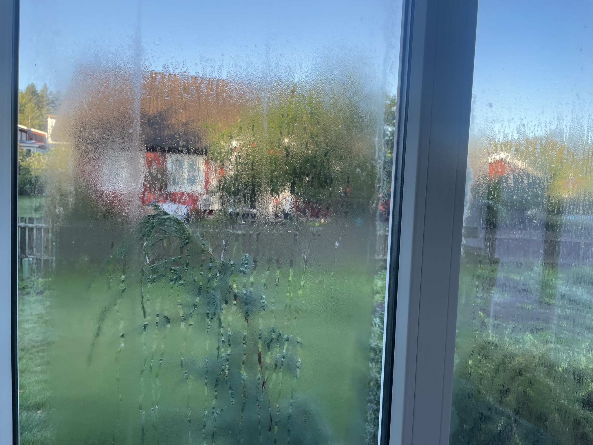

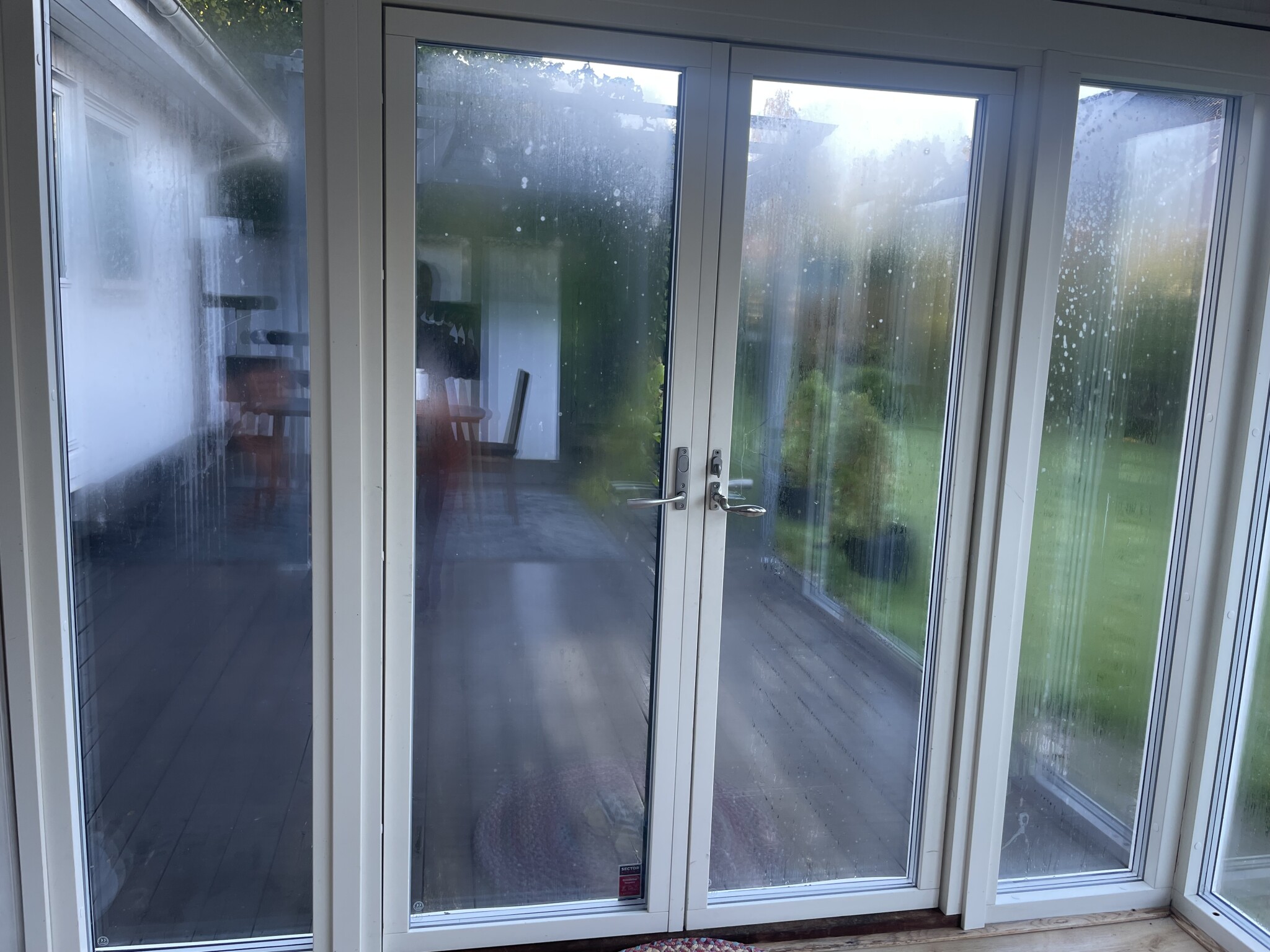

På inglasad balkon som inbyggt till huset finns imma på morgonen. Det betyder att det behövs installeras en ventilation i vägen? Tack ska ni ha!

Brukar ni ha dörren ut till uterummet öppet? Ja, det låter som det behövs någon form av ventilation i uterummet.
Julia Plakhina
Nej. Det är stängt på nätterna men idag vara öppet och ändå fått imma på fönster.
Köp en avfuktare!
Detta är ett återkommande problem i September. Temperaturen sjunker ute och inne och glasen når daggpunkten där uterumets fuktighet fälls ut på glaset som imma.
Åtgärder, höj tempen inne eller vädra ut den fuktiga luften, sänk relativa fuktigheten.
Därför en avfuktare den samlar in flera liter vatten varje dygn Aug-Okt samtidigt tillför lite värme som torkar upp uterumet.

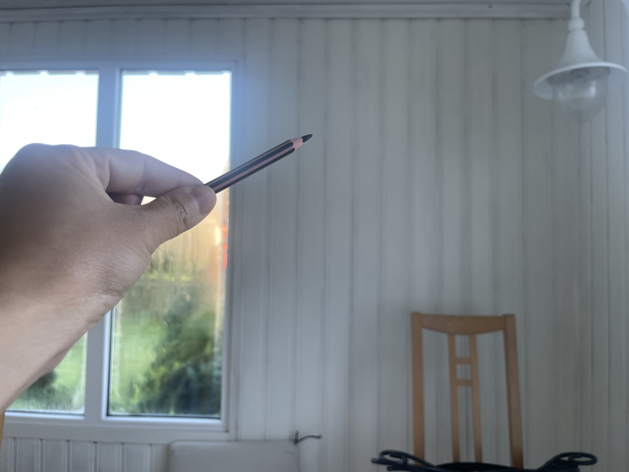

Är det en bra plats att sätta en liten ventilation där?
  • Hand håller en penna framför vit panelvägg inomhus, bredvid ett fönster och under en vägglampa.
Om du tänker ventilera rummet måste det finnas två öppningar i väggen, gärna så långt i från varandra som möjligt så att luften kan ventilera ut också. Men som Leif säger så går det även att lösa det hela med en avfuktare.
