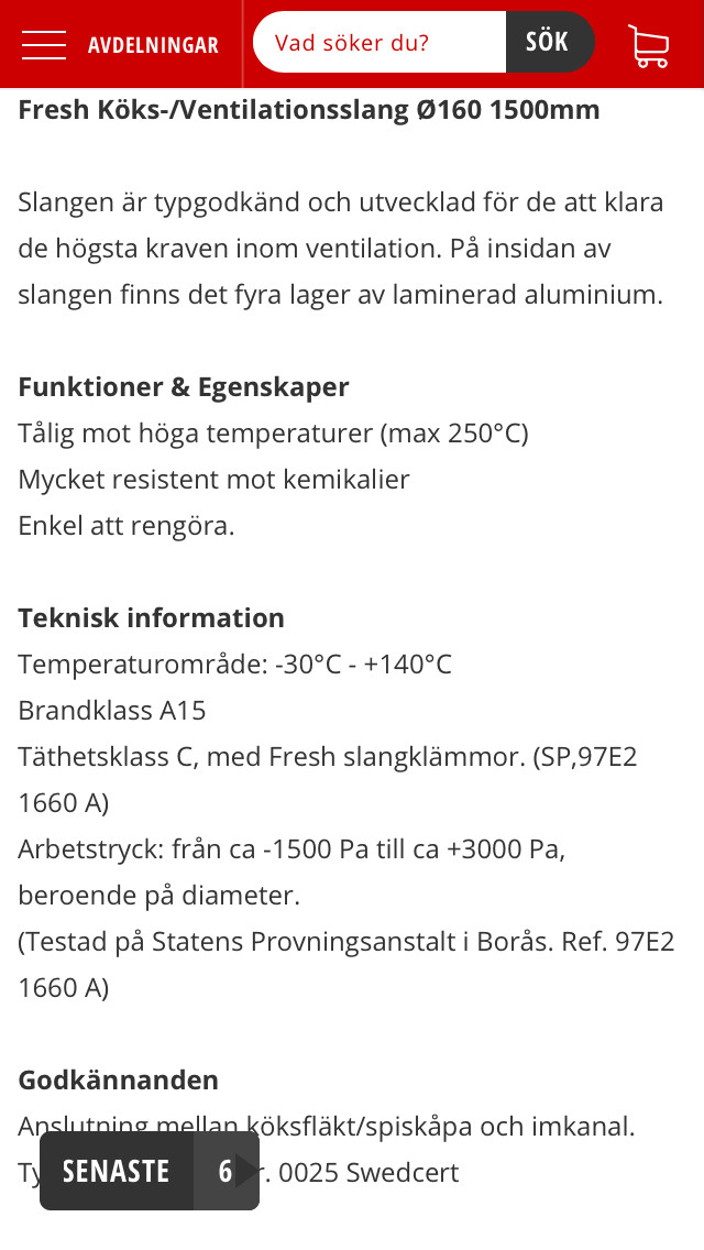

Jag behöver s:a imkanalen lite, det enklaste hade varit att sätta en slang som på bilden direkt mot stosen som går genom taket så den kommer på rätt ställe innan jag sätter plast i taket. Men är det godkänt att göra så? Jag isolerar runt den såklart.
Röret/slangen kommer vid takfoten så det är ingen lång bit till taket.
Kan inte se på bilden vilken typ det är men metall är att föredra än tyg som blir skört efter tid.
Det är godkänt att göra så.
Produktinformation för Fresh Köks-/Ventilationsslang av aluminium, tålig mot höga temperaturer och kemikalier.

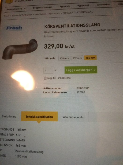

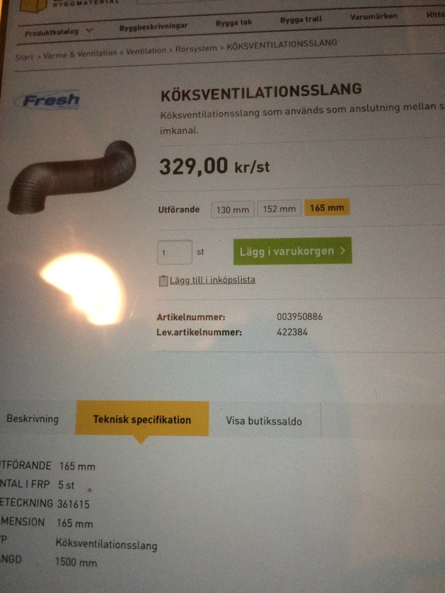

Jag såg att den fanns på Bauhaus också och där stod det mer info, den är av aluminium på insidan och är värmetålig. Bifogar bild
Kanon, bara att köpa då.
