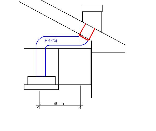

Håller på att fixa imkanalen till sommarstugan (nybygge) och har en fråga. Från köksfläkten tänkte jag dra ett flexrör upp ovanför överskåpen och ansluta till imkanalen. Problemet är att anslutningen är förskjuten lite i sidled, ca 80cm. Bifogar bild. Är det ok att göra så eller måste jag förlänga imkanalen fram till skåpet?
Själva flexröret kommer inte att permanent byggas in utan ha en lucka framför i stället.
Detta borde göra det enkelt för sotaren med, inga böjar alls på imkanalen, endast 25cm ut genom tak.

Vad är det för typ av flexrör du syftar på? De enkla flexrören i plastslang får bara användas i direkt anslutning från fläkten (bakom köksskåpet, ca 30-50 cm). Sedan ska röret vara av metall och isolerat för att klara EI15.
Dessutom, hemma hos dig är det du som är ansvarig för rengöring av imkanalen. Det är länge sedan sotaren hade det ansvaret.
Om det är nybygge, varför drar du inte imkanalen absolut rakt upp?

Det är röret som går från fläkten, det är dock i metall (det som följde med köket från IKEA).
Ja det är nybygge, tyvärr finns där saker i vägen som gör att det inte går att dra imkanalen rakt upp. Så andra alternativet är att förlänga imkanalen, frågan är då behöver jag rensluckor och så fall var ska de vara?
