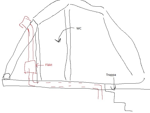

Finns nåt något sätt man kan göra på för att lagligen lägga en imkanal horisontellt i ett mellanbjälklag, alltså att den går rakt upp i taket på bottenvåningen, sedan svänger och ligger i mellanbjälklaget ett antal meter, för att sedan räta upp sig och gå upp på yttertaket på ett bättre ställe?
Gjorde en vacker tolkning (hrm, nåja) i paint...

Det du bör göra här är att studera de brandskyddsregler som gäller för imkanaler och se om du har tillräckligt med plats för att göra din dragning. Kolla tex här för ent start. En sökning på byggahus ger dig även flera trådar med frågeställningarna om brandskydd och inbyggning.
Generellt gäller bra brandskyddsisolering samt rensbarhet, de specifika reglerna kan du läsa på tex Boverkets hemsida.

Isolera med 50 mm nätmatta, ta dit sotaren och få det besiktigat med protokoll, sen är det klartd^_^b

Jag upptäckte precis att det var trängre än jag trodde, trodde nog iaf att det var 200mm, bjälklaget, men det visade sig att det nog inte är mer än 150 mm ungefär. Kan bli knivigt att få in ett rör med isolering där, kanske...
Tja, med tanke på att det efter minsta tillåtna brandisolering (30 mm runt om är det väl) skulle få plats med 90 mm rör, och det på vad som verkar vara en rätt lång kanal med två nittiogradersböjar, så skulle du nog inte få något vidare flöde.

Vet inte riktigt hur man ska få ut nån imkanal på nåt annat sätt bara. Förutom genom väggen isåfall, men det är ju inte så roligt...
