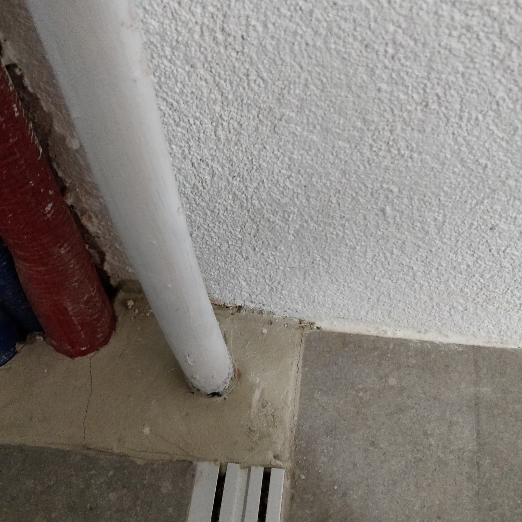

Uppdatering nr 2
Tack för alla svar hittills av alla hjälpsamma medlemmar!
Nu har det gått ett tag och jag vill tro att det är viss förbättring, men vi känner fortfarande en kemisk smak och lukt
vi har varit hemifrån en dag och då blev det värre.
Jag har en teori om att vattnet tar smak av en fogmassa som sitter runt inkommande röret, det luktar nämligen snarlik.
Är det värt att prova att ta bort det försiktigt runt röret?
Mvh
Stefan.
