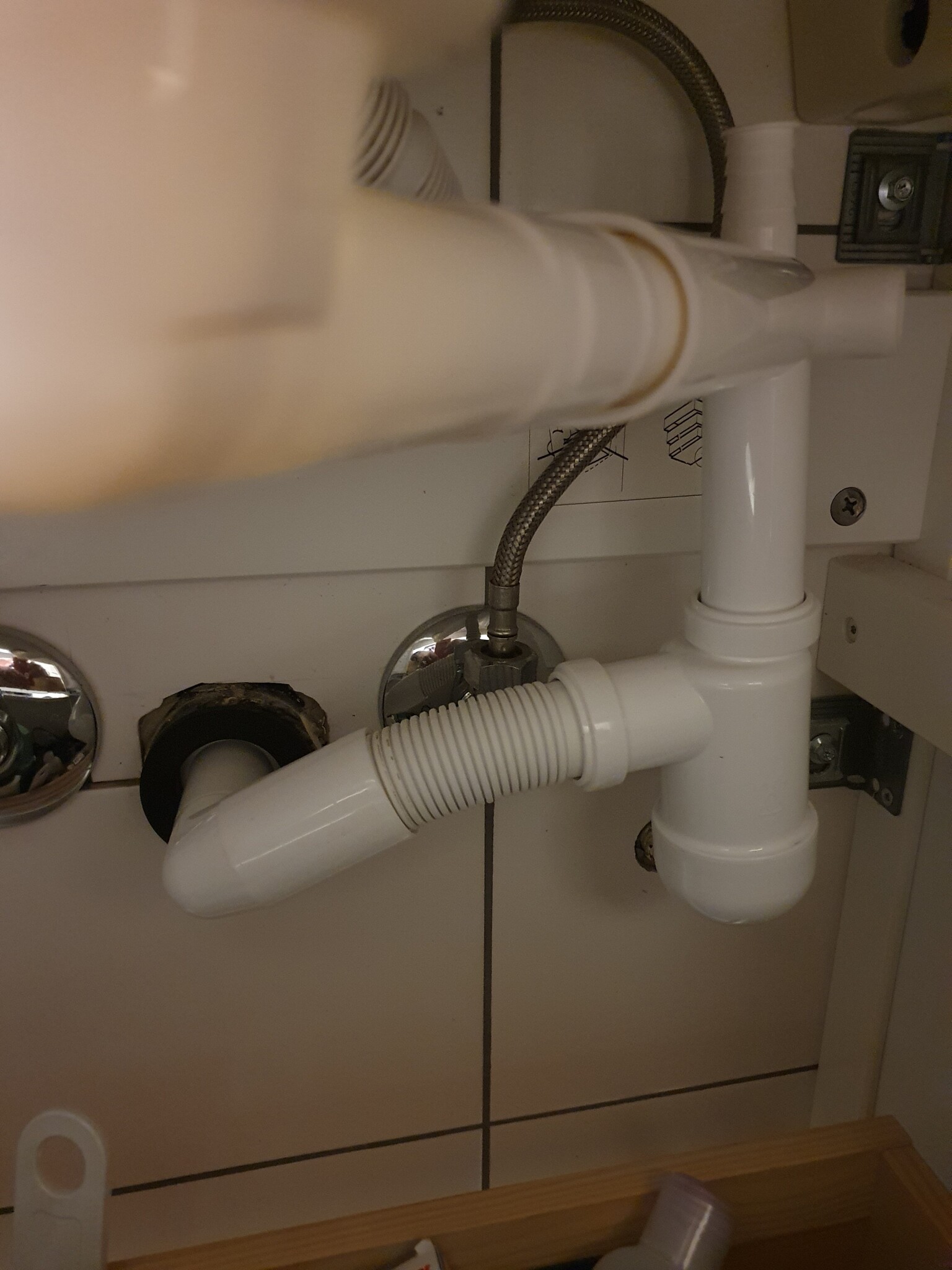

Illaluktande tvättställ från Ikea, fel på vattenlåset?
Har samma problem med lukt från översämnings hålet.
Ikea VL och handfat.
Rengjort allt noggrant, tagit isär hela vägen och rengjort även flexslangen.
men man känner endå en avloppslukt när man spolar kranen och ska dricka t ex.
verkar vara något konstruktionsfel? Uppkommer endast vid spolning.
nån som löst problemet?

Har ett likadant nymonterat Ikea"vattenlås", luktar avlopp direkt men det är inte konstigt, det känns felkonstruerat. Ser ju på bilderna att gas från avloppsanslutningen går rakt upp till bottenventilen, det passerar ingen krök och tror inte det fanns med någon heller. När vattennivån ligger under anslutningsslangen är det klart det luktar. När det gäller översvämningsutloppet fick man själv knacka upp ett hål i anslutningsröret, blir det för litet bubblar det upp där men det var bara att ta av slangen och borra upp ett större hål. För att slippa lukt måste proppen vara nere och översvämningsutloppet täckt men det borde vara en krök med stående vatten i ett vattenlås.J J.Wentzel skrev:Har samma problem med lukt från översämnings hålet.

Jag tror svaret finns i inlägg #2. Det är partiellt stopp i stammen längre ned. Det är bara symptomen som syns i tvättstället. Så lösningen är att spola stammen, inte att mecka med vattenlåset.
Här en bild som förklarar avloppslukten och skummet genom bräddavloppet.p g a ett partiellt stopp längre ned i stammen:

Förklaringen du visar funkar på vanliga vattenlås med böjar där vattnet samlas, men Ikeas vattenlås måste vara konstruerad av någon praktikant !
Totalt undermåligt !

Jag har aldrig sett att man sätter vattenlåset en bit från utloppet på handfatet.
Naturligtvis kommer det ligga skräp kvar i det horisontella röret som sköljs rakt framåt och stänker in och fastnar i det veckade röret.
Flytta vattenlåset rakt under utloppet.
Alternativt sätt större fall på det horisontella röret.
Sätt anslutningen på slangen högre upp på vattenlåset.
Byt till ett oveckat rör, vilket kräver lite eftertanke för att inte få et veck.
Lycka till

man sätter vattenlåset där för oftast så finns det inte plats direkt under då det numera bara finns lådor som ska ta plats i komoderna. Då sätter man dom i bakkantWorkingclasshero skrev:

Det brukar vara bräddavrinningsslangen (veckad) som samlar allsköns klägg som i din tur börjar stinka. Problemet när man köper Ikeas grejer är att standardavloppsrör inte passar och Ikea har en massa underliga lösningar som inte alltid fungerar optimalt.
Har sammanproblem som dig med detta vattenlås. Efter en hel del sökande så har jag listat ut att vattenlåset suger med sig vattnet som ska stanna kvar i låset, detta i kombination med ett gammalt huvudsystem med dålig luftning gör att luft sedan tränger upp bakvägen om uppstår övertryck i systemet. Lösningen är med andra ord att byta till ett mer rejält vattenlås, som håller mer vatten.

HejA Andraijah skrev:Hej alla kloka människor!
Vi lät renovera ett badrum för knappt ett år sedan och för någon månad sedan började det lukta från avloppet i tvättstället.
När jag började rensa vattenlås och anslutande rör märkte jag att problemet sannolikt är från röret som går från hålet på sidan av handfatet (översvämningshålet? ). Det backar nämligen vatten upp i det röret varje gång man spolar vatten i tvättstället.
Det var omöjligt att få helt rent i det röret eftersom det inte gick att ta loss och att det är som ett "dragspel", jag kan förstås skaffa nån specialborste och skrubba rent men är detta rimligt?
Ska smutsvatten kunna backa så att det ens ska bli smutsigt? Eller är det felkopplat på något sätt?
Jag tänker att problemet kanske är för låg lutning på avloppsröret från tvättstället, detta är svårt att åtgärda eftersom lådorna på kommod en precis får plats. Alternativt att röret från översvämningshålet egentligen borde ansluta "uppåt" och inte från sidan som nu.
Någon som haft liknande problem? Är det rimligt att det blir så smutsigt i översvämningsröret?
